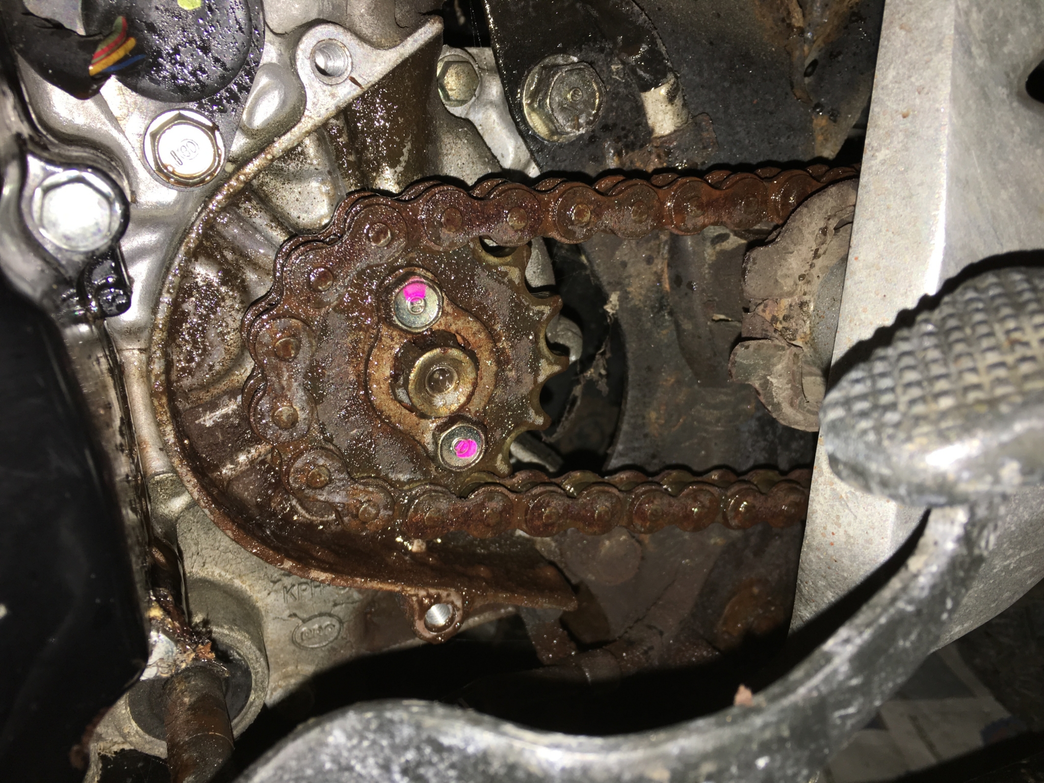

So. Heute ging es ans Oel versprühen u.s.w.

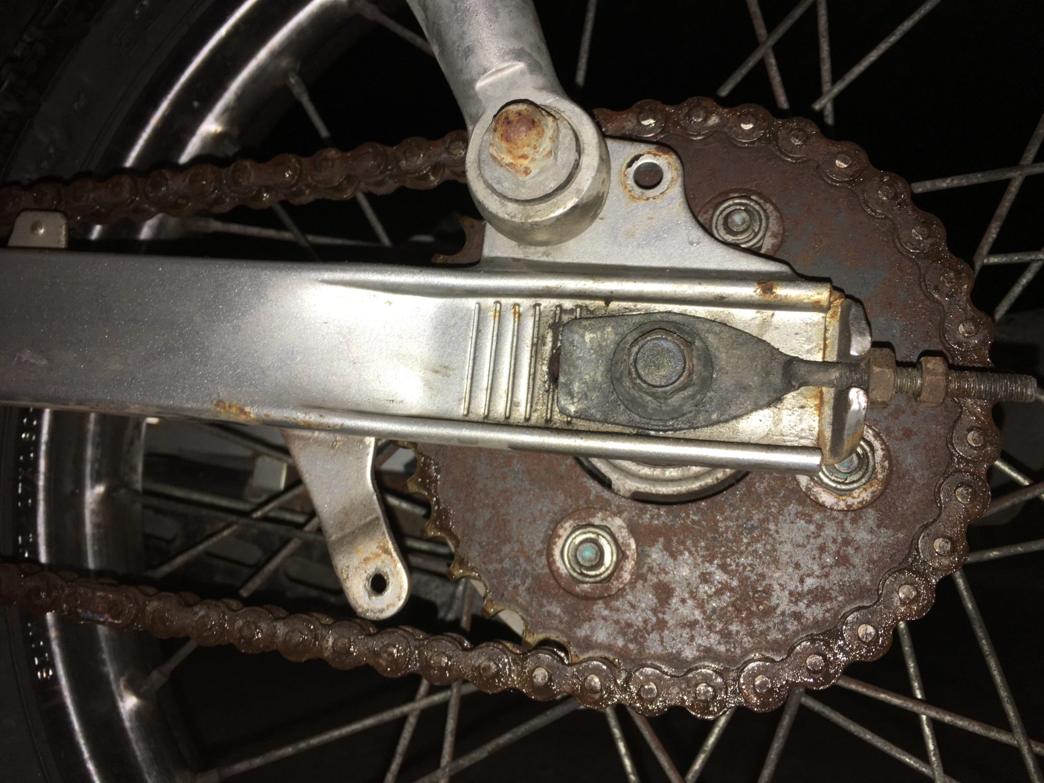

Habe den Kettenkasten mal demontiert. Die Kette war ziemlich trocken und zu wenig gespannt. Jetzt ist wieder gut und geschmiert. Allerdings kann ich das Rad kaum noch weiter nach hinten ziehen. Wird wohl ne neue Kette brauchen. Eine Kettenlehre hab ich nicht.

Zu Deinen Fragen kann ich nur wenig sagen. Aber, spann die Kette nicht zu stramm. Die muss ordentlich Durchhang haben. Mit Kettenkasten darf sie im Stand fast unten streifen.
Versuch mal, die Kette hinten vom Kettenrad abzuheben. Wenn das ein zwei Millimeter geht, ist sie hin.

Das mit dem Tip die Kette auf dem Kettenrad anzuheben wird gemacht.

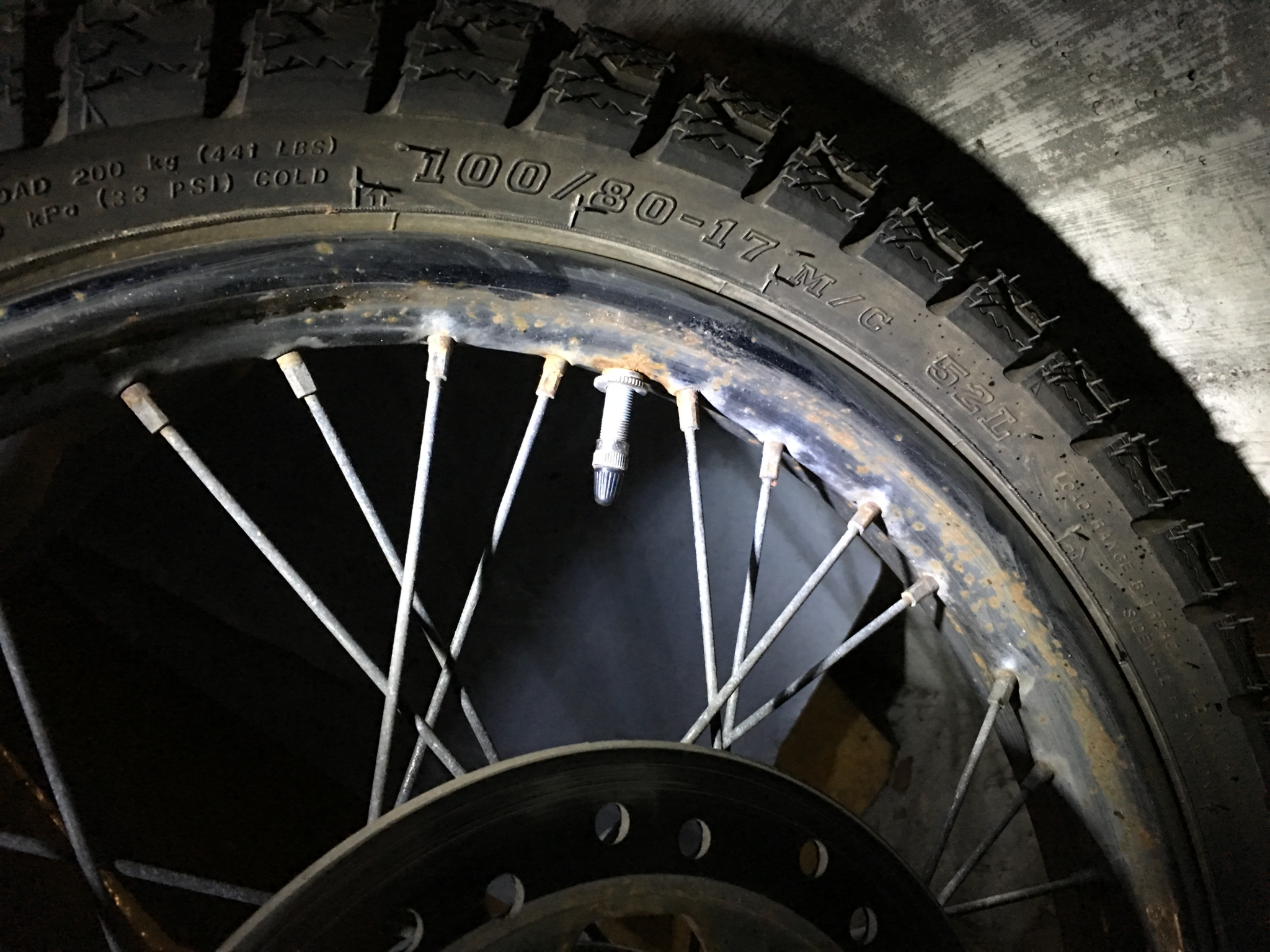

Der Vorderreifen streifft beim Bremsen (Vorderrad) am Schutzblech wenn es in die Federung geht. Federt meine Gabel zu fest, zu wenig "Druck" (gibts das?) oder ist der Pneu zu gross?
Reifen vorne und hinten: IRC SN 23 100/80-17. Wenn ich fahre habe ich geschätzte 2 cm Federweg bis es Streifft.

Vorne und hinten gleiche Reifengröße geht nicht Brämerli,
da ging was schief... :prost2:

Die Kette ist viel zu stark gespannt. Die muss schön durch hängen.
Außerdem ist sie dermaßen rostig, dass es nahe liegt, dass der Vorbesitzer sie nie gepflegt hat.
Ersetz den ganzen Kettenkit (Kette, Ritzel und Kettenrad). Den gibt es günstig und von guter Qualität beim Kellerharrer.

Re: Brämerli nun auch mit Innova Account
Die rostigen Felgen müsstest Du ganz gut mit Polierpaste sauber bekommen. Wenn es zu hartnäckig wird, oder Du ungeduldig werden solltest, dann empfehle ich Schleifvlies. Gibt aber leichte Kratzerchen im Chrom.

Bernd hat geschrieben:Die rostigen Felgen müsstest Du ganz gut mit Polierpaste sauber bekommen. Wenn es zu hartnäckig wird, oder Du ungeduldig werden solltest, dann empfehle ich Schleifvlies. Gibt aber leichte Kratzerchen im Chrom.
Wie behandle ich die Felge nachdem der Rost weg ist? Ich bin so Bequem, ich werde garantiert nicht nach jeder Fahrt putzen und konservieren. Demnach putze ich Rost dann weg, wenn ich was machen kann was den Rost für längere Zeit abhält. Gibts da was ausser neu verchromen?

In der Polierpaste ist auch ein Konservierungsmittel drin. Steht wenigstens drauf, auf der Tube.
Weil bei mir der Rost mittlerweile entfernt wurde, nehme ich zum reinigen Babyoltücher http://www.honda-innova.de/viewtopic.ph ... %C3%BCcher. Die putzen und schützen.
Man kann auch einfach nur Wasser zum Putzen nehmen. Falls Rost auftaucht, gleich weg polieren und gut ist.

Die Kette hat Spiel, darauf habe ich geachtet. Die Reiffen kann ich dann wohl wegwerfen. Wie die wohl drauf kamen?

Also der ganze Kettenkit muß raus,
das sieht ja schlimm aus...
Habe ich vorne 14 Zähne gezählt?
Ein bis zwei Milchzähnchen schaden nicht.
Nimm ein Set von Keller-Harry, und gut ist.

Kettenrad/Ritzel:
Das Kettenrad und das Ritzel sind OK und müssen nicht getauscht werden. Nach gut 10k Kilometern ist es ziemlich unmöglich dass Kettenrad und Ritzel aufgebraucht sind. Der Zustand auf den Bildern wird wohl einige täuschen da das Mopped doch ziemlich verschmutzt, um nicht zu sagen, verranzt ist. Da hat jahrelang ein Fahrer nur das aller-allernötigste gemacht! Aber alles kein Unglück. Es ist alles noch im übersichtlichen Rahmen.
Kette:
Die ist fertig und gehört getauscht! Dringend! Dazu braucht es keine Kettellehre. Meine Präferenz und Empfehlung ist eine solide O-Ringe Kette. Eine normale Markenkette tuts aber auch. Es braucht nicht unbedingt einen Kettenkit. Aber andererseits wenn du günstig zu einem ganze Kit kommst ist es sicher auch nicht falsch. Denn mit der Zeit arbeiten sich die Komponenten aufeinander ein. Und deine Kette ist wirklich am Ende. Wie fest die Kette zu spannen ist kannst du entweder auf dem Kleber auf den Kettenkasten sehen oder du schaust ins Werkstatthandbuch. Zu straff ist genauso schädliche wie zu lockern. Beides führt zu Schäden!

Felgen:
Die putzt du am besten zuerst mit der feinen Stahlwolle. Die gibts auch im Landi. Im Coop kannst du, in der Haushaltsabteilung bei den Reinigungsmitteln, sogar welche finden mit Seife drin. Damit wirst du deine Felgen wieder sehr schön hinbekommen. Was auch absolut Empfehlenswert ist, ist Never Dull. Ein Büchse Never Dull und eine Büchse WD40 gehört in das Grundsortiment von jeder Werkstatt! Beides ist günstig zu bekommen und hält eine ganze Weile.

Reifen:
Die Originalbereifung der Innova ist:
Bereifung vorne: 70/100-17 40P
