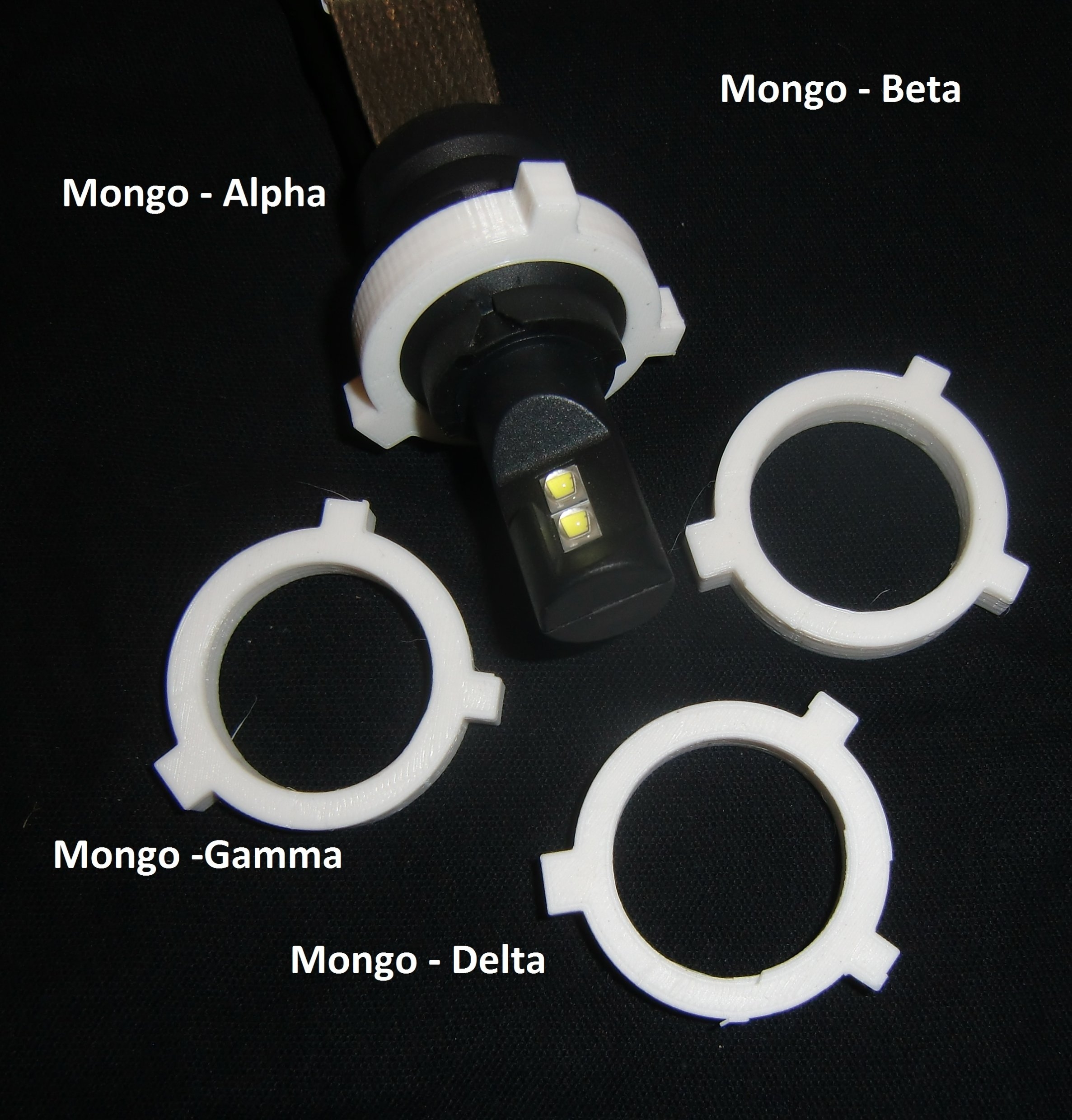

Neue Maschinen, neue Möglichkeiten:
die ersten 3-D gedruckten Mongo-Teile sind von Thrifters nigelnagelneuem Drucker gehüpft.
Zum Anfang erstmal simple Adapterringe für LED-Lampen in HS-1 Fassungen:
Mal schauen, was demnächst noch so geht...
Ach ja, Mongo-Beta herzlichen Glückwunsch zu seinem heutigen Jahrestag!
Und minimale Ungenauigkeiten auf dem Photo sind nur Überreste von der Stützkonstruktion, die ich noch nicht sauber entfernt habe...
Beiträge: 2539
Re: ***MONGO-Update: technische Neuerungen***
Wirst du HS1-Birnen als Back-Up mitbringen, oder LED's?

Ich habe diese LEDs seit zwei Jahren und etwa 15 Tkm im Dauereinsatz und bin ob ihrer Zuverlässigkeit recht hoffnungsfroh.
(und wegen des Lichts immer wieder begeistert...)
Als Backup werden wir trotzdem eine HS-1 Birne mitnhemen. Der Umbau ist problemlos reversibel, die Birne ist viel kleiner als LED+Steuergerät und ich brauch mir im Schadensfall keine Gedanken zu machen, was nun gerade kaputt ist.

Wenn das die gleichen sind, wie Du sie mir mal mitgebracht hast, dann kann ich die Zuverlässigkeit bestätigen. In 2017 in zwei 500/600er Einzylindern ca 13 Tausend Kilometer ohne Probleme, darunter ca 1500 km "schlechte" Wegstrecke und Schotterwege.

Meien Erfahrung und Weisheit aus Fahrten und Laborversuch dazu: Die LEDs sind im Normalfall nicht kaputt zu kriegen. Man muss nur Glück haben mit dem Steuergerät, was nichts anderes ist als eine Konstantstromquelle. Wenn das außerhalb der Abwärme des Scheinwerfers montiert wird, sollte es keine Probleme machen. Aber eine in Tüten verpackte HS1 hab ich auch immer dabei.

Meien Erfahrung und Weisheit aus Fahrten und Laborversuch dazu: Die LEDs sind im Normalfall nicht kaputt zu kriegen. Man muss nur Glück haben mit dem Steuergerät was nichts anderes ist als eine Konstantstromquelle. Wenn das außerhalb der Abwärme des Scheinwerfers montiert wird, sollte es keine Probleme machen.
Steuergeraet kuehlen ist wichtig, aber viel viel wichtiger noch ist die Kuehlung des LED-Substrats, also der eigentlichen Gluehbirne. Je kraeftiger diese wirkt, desto laenger haelt die Lichtquelle. Und Ueberspannung, wie Du indirekt gesagt hast, ist Gift fuer die Lebensdauer der LED.
Ja... man kann auch 4 LED in eine Lampe schalten,
dann erspart Dir der so gewonnene Brückengleichrichter die Konstantstromquelle.
