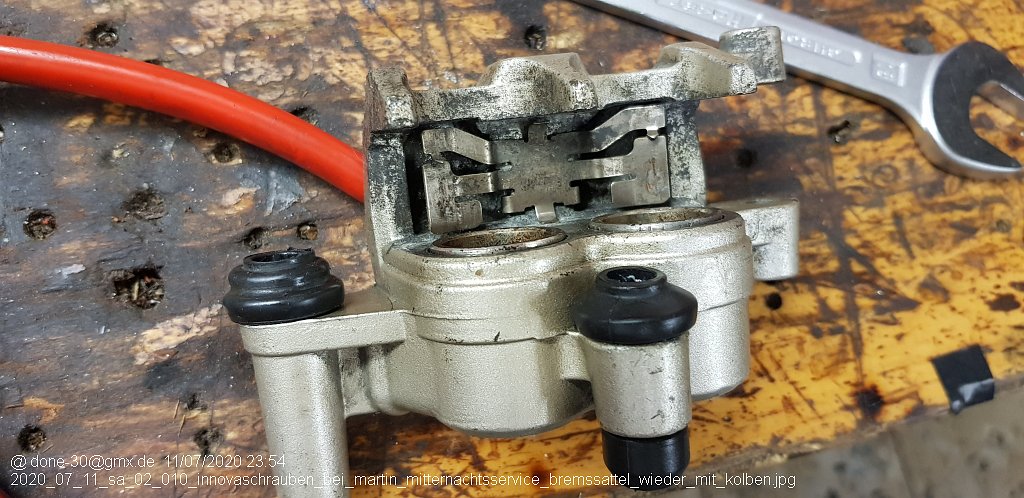

... und weiter gehts:
Step-01
Abschrauben, wie im "Heinz" textlich beschrieben,
oder wie im YT-Clip dargestellt ab 02:30
Vorher einen passenden Karton oder Bierkiste als
Unterlage bereitstellen, damit der Brems-Korpus
nicht am Schlauch blöd rumhängt.
Step-02
Den Handbremshebel vor Fehlbedienung schützen.
Ich habe einen Hammer mit Handtuch umwickelt
und zwischen Hebel und Lenker zur Blockade fixiert.
Dann ALLES penibel reinigen. Die 2 Führungsstifte
vom Schwimmsattel, den Haltestift vom Bremsbelag
und vor allem beide Kolben.
Ich habe mit Pinsel und Zahnbürste alles in der Um-
gebung gereinigt. Die Kolben noch hauchdünn raus-
gedrückt (per Handhebel) und dann ("stundenlang")
gereinigt. Abwechselnd trocken und dann feucht mit
WD-40-Lappen, mit den Fingernägeln immer wieder
drüber kratzend. Bloss keine Riefen da reinhauen...
Step-03
Einbau erfolgte erst, als alles blitzblank war.
Beide Kolben mit ATE-Blau, die drei Stifte mit Fett,
und die Beläge punktuell mit Kupfer-Paste. Damit
die neuen TRW-Beläge schadfrei über die B.-Scheibe
rutschen, habe ich einen 4mm-Schraubendreherschaft
mit Klebeband umwickelt zwischen beide Beläge gesteckt.
Dann alles über die Scheibe. Schraubendreher rausziehen.
Festschrauben, fertig zur Probefahrt.

- Beiträge: 10190
Re: Brems-Belag-Wechsel VR für Dummies
Falsch gedacht!
Obwohl die nunmehr sauberen Kolben mitm
Daumen locker reingingen (und mitm Brems-
Hebel ebenso locker raus), blockierten die
neuen (und dickeren) Beläge.
Hätte man vorher wissen können:
Der Hauptbremszylinder am Lenker wurde im
Jahr zuvor nachbefüllt mit DOT-Fluid. Jetzt, wo
die Kolben wieder zurückgedrückt werden
müssen, kann ZUVIEL Fluid nicht mehr ausweichen.
Die Membran oben im HBZ dehnt sich zwar aus,
drückt aber wieder zurück in ihre Ausgangslage.
Und damit drücken die Kolben unten gegen die
Scheibe.
Mittel der Wahl:
Mit passendem Schlauch am Entlüfter-Ventil unten
soviel Fluid ablassen, bis im Kontrollschauglas gerade
wieder Luft zu sehen ist. Also de facto 95% Füllgrad im
Schauglas. NICHT WENIGER, NICHT MEHR !!!
Jetzt Probefahrten. Noch schleift der Belag leicht, und
die Scheibe wird heiss. Mit ein paar Stotterbremsungen
und ein paar Kilometern rund ummen Block wird der Belag
auf die Scheibe eingeschliffen. Man kann das am Schauglas
gut sehen: Ruckzuck ist der Level von 95% auf 80%.
Da sollte der Füllgrad aber stabil bleiben, und das VR ohne
Schleifen und ohne Heisslaufen frei drehen.
Okay, ich habe die Probefahrt mit 50 Kilo Proviant im Regen
absolviert. Heisse Scheibe bis zur Düssel, und danach cool
über die Wupper. Im Westerwald war alles Bestens, und auf
der Rückfahrt lag der Spritdurst bei unter 1,4 Liter je 100km.
No risk, no fun.
Die Bremse bremst, das Vorderrad rollt.
F***, das LKL rastet. Wer rastet, der rostet.
Auf zu neuen Abenteuern:
LKL-Wechsel für Dummies, und Probefahrt
mit zwei Schweinehälften achtern. N.R.,N.F.
Weiter-Rum-Schrauben,
Pig-Pit

Nur die, die sich über die Funktion nicht im klaren sind (ich sag jetzt mal nicht die Deppen), füllen (leider immer noch) zwischendurch nach. Üblicherweise auch noch mit älteren Resten, die auch wenn sie unbenutzt sind, in die Entsorgung gehören.
Diese Leute sind es dann auch, die beim nächsten Belagwechsel nicht genug Platz zum Reindrücken der Kolben der Kolben haben.
Bei zu niedrigem BFL wechselt man erst die Beläge (ggf auch die Scheibe), bevor man mit den neuen Belägen auf maximum korrigiert, bzw gleich die ganze Suppe mal tauscht.
Wenn die BFL bei neuen Beläge sinkt dann ist etwas im System undicht und kein Nachfüllen, sondern eine kpl Revision nötig.
Moin Harri,
locker bleiben. Der Nachfüll-Dummy war ich, höchstpersönlich.
Aber jetzt kenne ich ja die Gesamt-Systematik. Mit Logik kommt
man auch drauf, hat bei mir nur etwas länger gedauert. Strafe?
Ich hab den lecker Nachmittagskuchen bei Moppedmacker verpasst.
Zu meiner Ehrenrettung muss ich aber auch sagen, dass ich vor
Wiedereinstieg auch nur Trommel fuhr (Yamaha SR-500, T48, mit
Jawa-Bootsausleger. Ein extra Thema "Dummies aufm Dreirad" ...).
Oder CB-50-J mit mechanischer (!) Scheibenbremse.
Merksatz also:
Im Schauglas kann man idR. den Belagzustand ablesen, ohne
Bücken. Trotzdem schaut man sich natürlich die Beläge selber
auch an. Der Tüffi macht es spätestens nach 26 Monaten.
MS-02:
Immer Beläge im Haus bereithalten, neben Kette, Kerze, Mannol-Öl
In Kürze werde ich mal bei allen anderen Möpps anne Bremse durchfegen.
Weiter-Gas-Geben,

- Beiträge: 6387
Für die echte Begutachtung ist der Flüßigkeitsstand im Schauglas aber viel zu ungenau, um sich darauf zu verlassen.
Die Belagdicke sollte man sich schon genau anschauen
