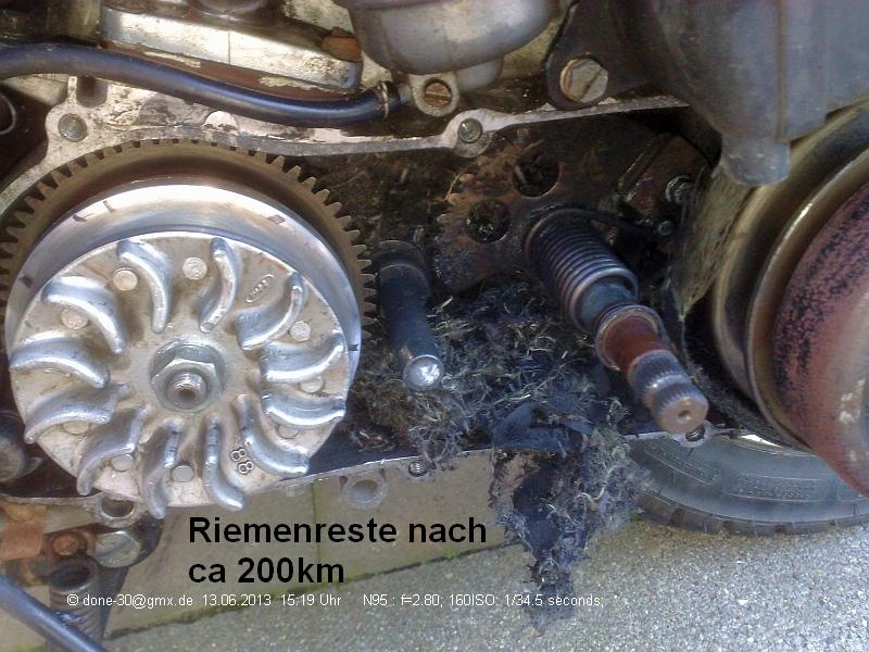

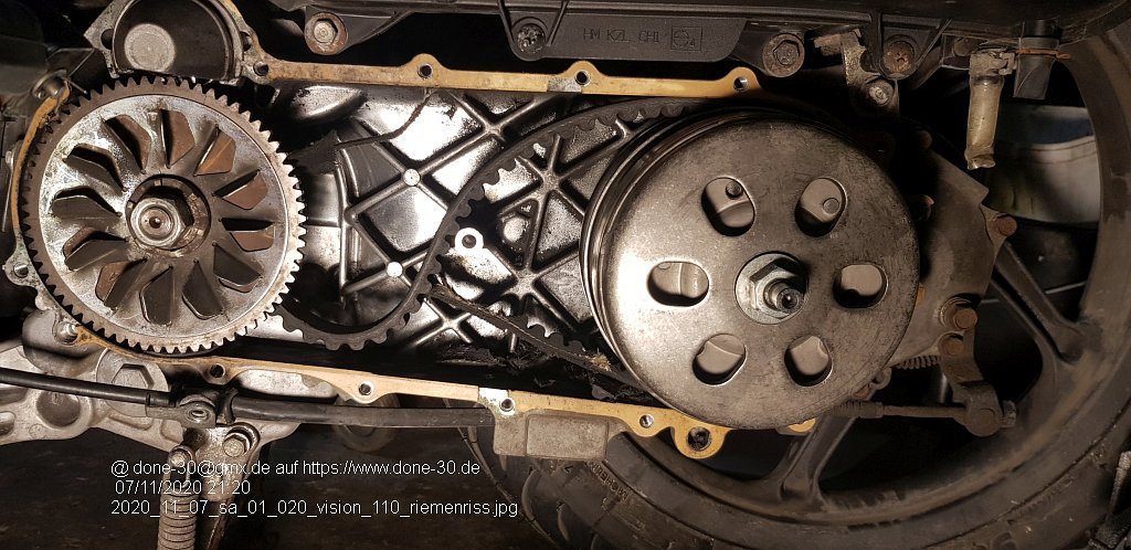

Riemenwechsel schadet nicht. Nebeneffekt: Die verschleißbedingte Erhöhung des Drehzahlniveaus reduziert sich wieder auf normales Maß. ggf reicht dir das auch schon?
Mir ist bei um die 22900 scharf und meist überlastigen Kilometern mitten im Wald der Riemen gerissen. Den Schutzbriefeinsatz hätte ich mir sparen können.
Steigscheibe abdrehen ist schon möglich, aber bedenke, dass der Riemen dann u.U. so hoch steigt, dass er im Variogehäuse schleifen könnte. Ist mir beim Blauen Blitz passiert. Sah nicht schön aus
Für die Lead hatte ich ein geändertes Zahnradpaar gefunden, das das getriebe etwas verlängerte. Mal recherchieren, ob es das für den Vision 100 auch gibt
