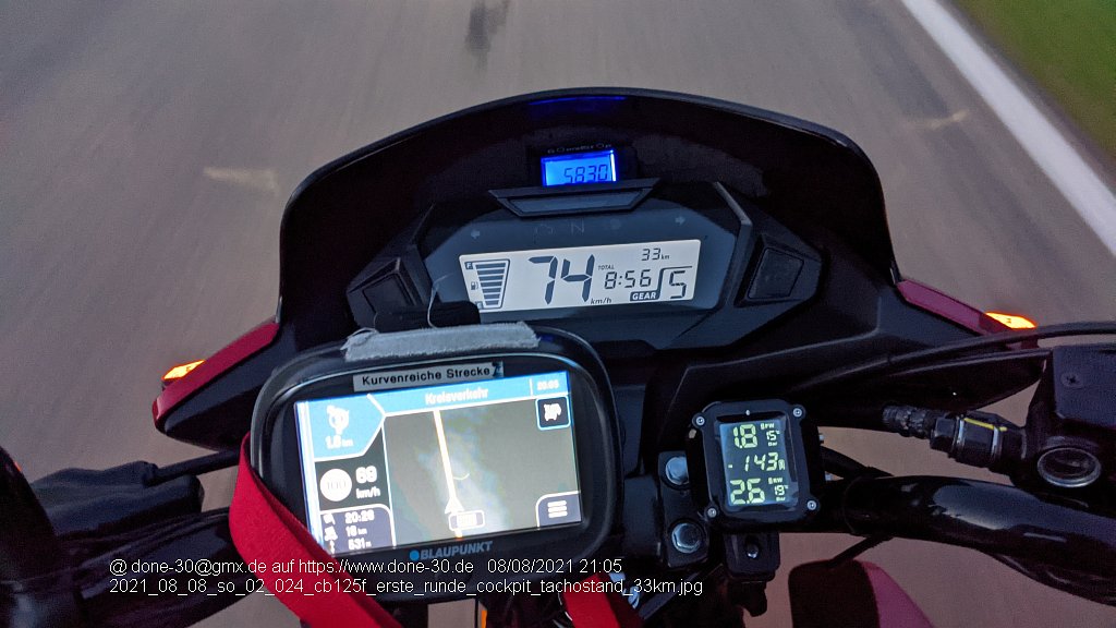

Mit der Einfahrphase ist das immer so ein Ding. Jeder sieht das etwas anders. Ich persönlich sehe das ähnlich wie Du. Bei war es so das ich auch so die ersten 300km wirklich nicht mehr als 70 km/h gefahren bin, danach ab und zu mal auch 100 km/h. Es ist auch nicht einfach, die kleine Braucht nun mal Drehzahlen um vom Fleck zu kommen. Habe nun 1500 km weg, und sie läuft viel freier Dreht besser hoch.
Von Geschwindigkeit in welchem Gang zu schalten ist, ich finde deine km/h Angaben dazu nicht so verkehrt. Da der erste Gang ziemlich kurz übersetzt ist, schalte ich relativ schnell in den 2.
Voher immer schön warm fahren, ist immer der beste Schutz...
Viele hier im Forum haben sich einen kleinen digitalen Drehzahlmesser angebaut. Ich selbst habe mir nun auch einen bestellt, einen kleinen Runden. Mal sehen wie es aussieht. Aber nur weil ich finde das ein Motorrad einen haben sollte, aus ästhetischen Gründen.

Um deine Frage zu beantworten: Ja.
Vor allem deine Intention im fünften Gang "bis Ende". in der Serienberitzelung dreht die Kiste im letzten Gang aus. :o
Fazit: Ohne Drehzahlmesser gehts nicht, wenn man sich nicht sicher ist, was man tut.
Ansonsten befolge, was schon meinerzeit in der Fahrschule zum Thema "Energiesparendes Fahren" gelehrt wurde: Frühzeitig hochschalten, Vollgas vermeiden und Höchstgeschwindigkeit nicht ausschöpfen
Selber hab ich anfangs Geschwindigkeiten über 70km/h, also Drehzahlen über 5000 versucht zu vermeiden, leider ist es nicht immer gelungen
