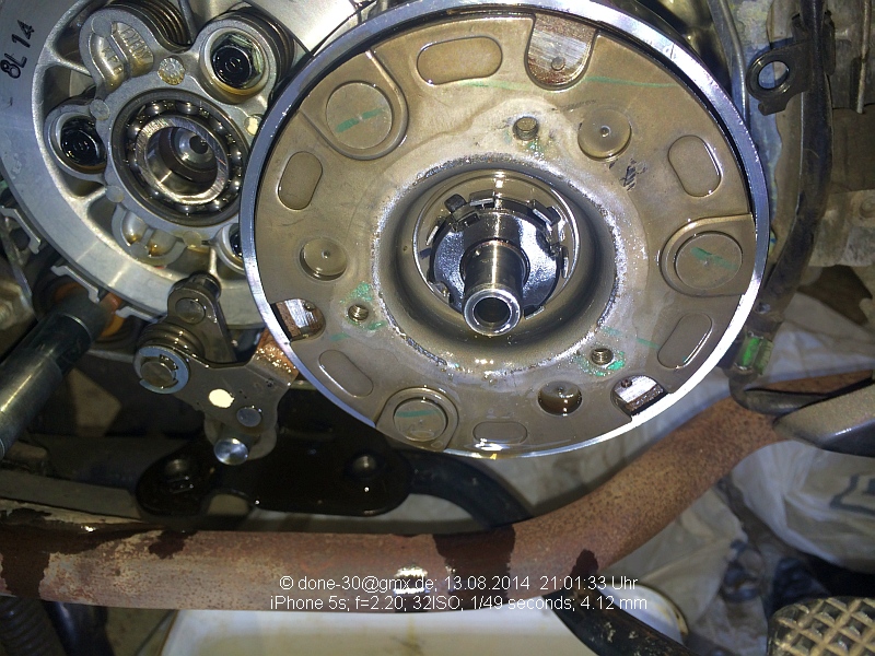

Eröffne Glaubenskrieg, 513.Runde:Bastlwastl hat geschrieben: ↑So 16. Apr 2023, 16:17bei dem verschleißbild wäären ca 30 tausend möglich gewesen.
Möglich ja, aber es ist nicht sinnvoll.
Die Reinigungswirkung der Zentrifuge lässt mit jedem Quentchen Schmodder, das sich dort ablagert überproportional ab. Der Dreck wird einfach drüber hinweggespült und das Ding wird, solange noch irgendwie Öl umgewälzt wird, nie voll.
Hatte mal ne falsche Dichtumng ohne Gummiwulst verbaut und nach 242km wieder rausgeschmissen. Da waren sofort schon wieder Ablagerungen drin
