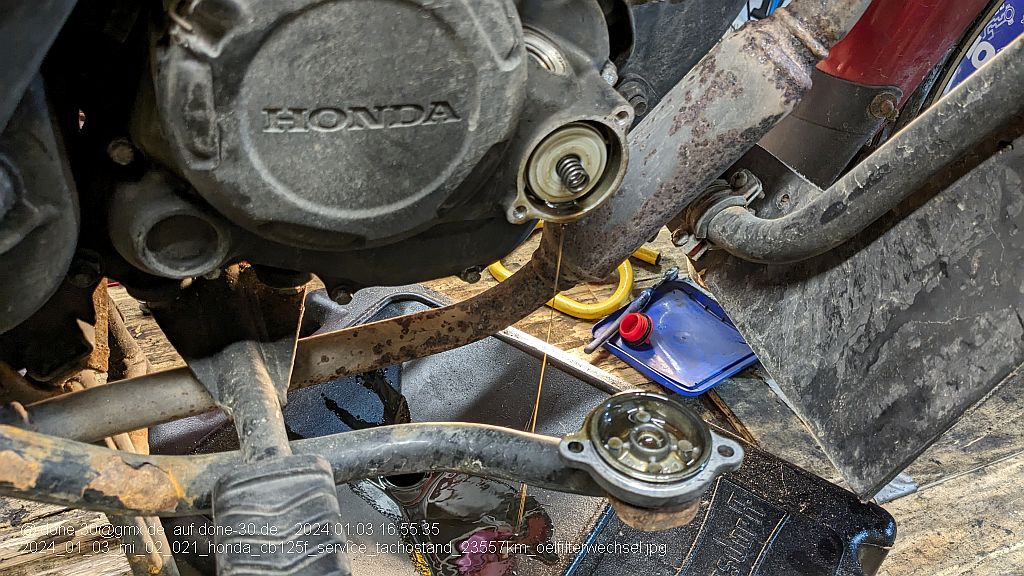

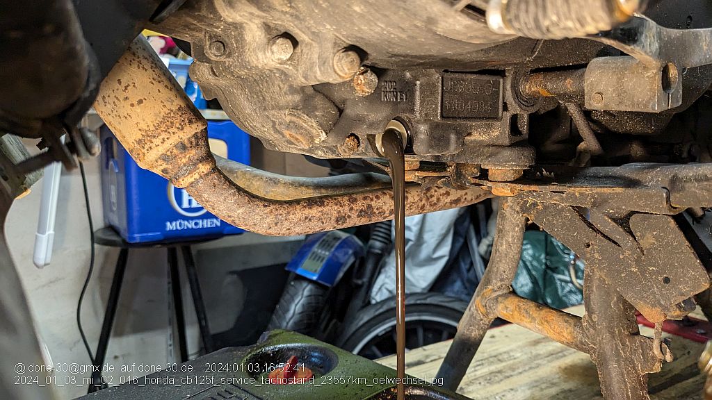

Mir war just heute nach knapp über 2300km nach Öl- und -filterwechsel an der CB 125 F JC84 .
Diesmal auf Anhieb die richtige Ablassschraube erwischt:
Die HF117 gibts im 10er-Set überall günstigst nachgeschmissen. Im internet gleich links.
Beim Einbau kann man nichts falsch machen
Um der Frage vorzugreifen: Beim Öl auch nicht. Hauptsache Jaso und MA/MA2

Der Stopfen neben der Ablassschraube hat mich neugierig gemacht. Die haben doch nicht etwa wie am Wave Motor ‐--------Ölpumpenantrieb.
doch haben sie!
Bei der CBF125 ist es noch wie bei der Inno
Ich sag nix mehr
doch haben sie!
Ich sag nix mehr
