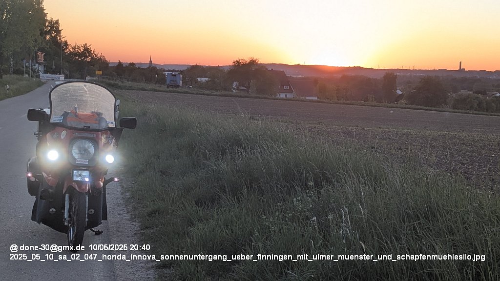

Bessere Sichtbarkeit, wie an deiner Ex-CB125F die nach Richti nun Hans fährt? Leider negativ. Die LED haben eine stark gebündelten Lichtkegel, noch dazu in Tageslichtfarbe, den man bei Tag als entgegenkommeneder Verkehrsteilnehmer nahezu nicht wahr nimmt. Lieber meine Empfehlung: ein vernünftiges Tagfahrlichtset mit Dimmfunktion. Hab das so angeschlossen, dass nur im Stand und bei Abblendlicht gedimmt wird, aber bei Fernlicht nicht. Die Dinger sind dann hell genug um eien brauchbare Nahfeldausleuchtung zu ereichen. Selbst an der CB125F, dessen LED-Licht sie auf engen kurvigen Strecken bei Nacht und Nebel nahezu unfahrbar macht, bin ich inzwischen zufrieden.
Hier die Innova
Tagsüber gedimmt, da Motor aus
Motor läuft, mit Abblendlicht, also TFL gedimmt (!)
Motor läuft, TFL ungedimmt, nahezu nicht fotografierbar, da die Kamera abblendet.
