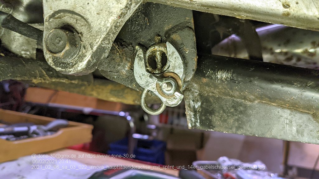

Und genau bei 29:07 zu sehen, dass er alle hier mehrfach von vielen geäußerten Hinweise missachtet: Die Welle samt Splint dreht sich mit!
Die Welle/Achse muss stehen bleiben, weil sonst das Auge im Rahmen ausschlägt.
hier bei 14:37 schön zu sehen, wie das aussehen soll: Ständer bewegt suich, welle bleibt im Tahmen stehenLiberte hat geschrieben: ↑Mi 25. Mär 2026, 12:30Und hier die bessere Anleitung
https://youtu.be/jXncAPssUhA?is=LHx2-svioOZ7c64W
Leider keine Verdrehsicherung
kann man bspw so machen

Meine sc22 hat eine Verdrehsicherung.

Danke Done, den Hinweis auf die früher schon immer wieder gebetsmühlenartig wiederholte Verdrehsicherung ihabe ich schon vermisst, bzw ein dazu passendes Bild zeitgleich gesucht.
Ich habe in den c90/supercup125er Videos keine Einstellung dazu gesehen und ich denke mir, daß auch bei der Superclub 125 sich eine Verdrehsicherung befindet.Die Innos Wave haben natürlich serienmäßig auch keinen abgesägten Maulschlüssel dort, sondern einen Anschlag der, wenn das Rohr im Ständer sich nicht mehr dreht, leider meist unbemerkt dann abgeschert wird. Auf jeden Fall sind beide Filme bezogen auf Situation Inno/Walve beim wichtigsten Punkt für diese Fahrzeuge unvollständig.
Den Federzieher kann man ganz gut mit einem Hebel nutzen, dann geht es deutlich leichter
