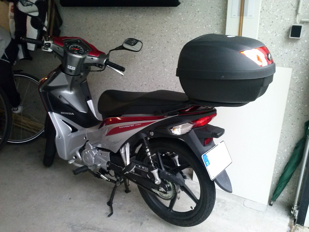

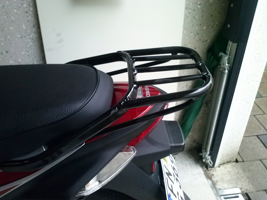

1. Gepäckträger/Topcase
Als Topcase habe ich eines aus der Bucht für 18,-EUR verwendet. Helm passt rein => ich hoffe das hält einigermaßen…
Den Gepäckträger habe ich an den originalen Soziusbügel angeschweißt. Da der schon sehr stabil ausgeführt ist, dürfte das auch dauerhaft halten. Für die Rohre habe ich Ø15mm Rohr gebogen und am Haltebügel angeschweißt. Dazwischen sind noch Rohre und eine Abstützung mit Ø10mm Rohr angeschweißt. Im Moment sind die Schweißnähte noch nicht so schön und nur mit der Klackerdose angejaucht. Im Winter werde ich ihn aber noch mal abbauen, die Schweißnähte verschönern und zum Pulverbeschichten geben…

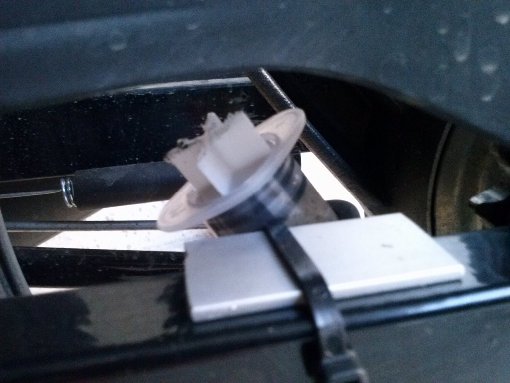

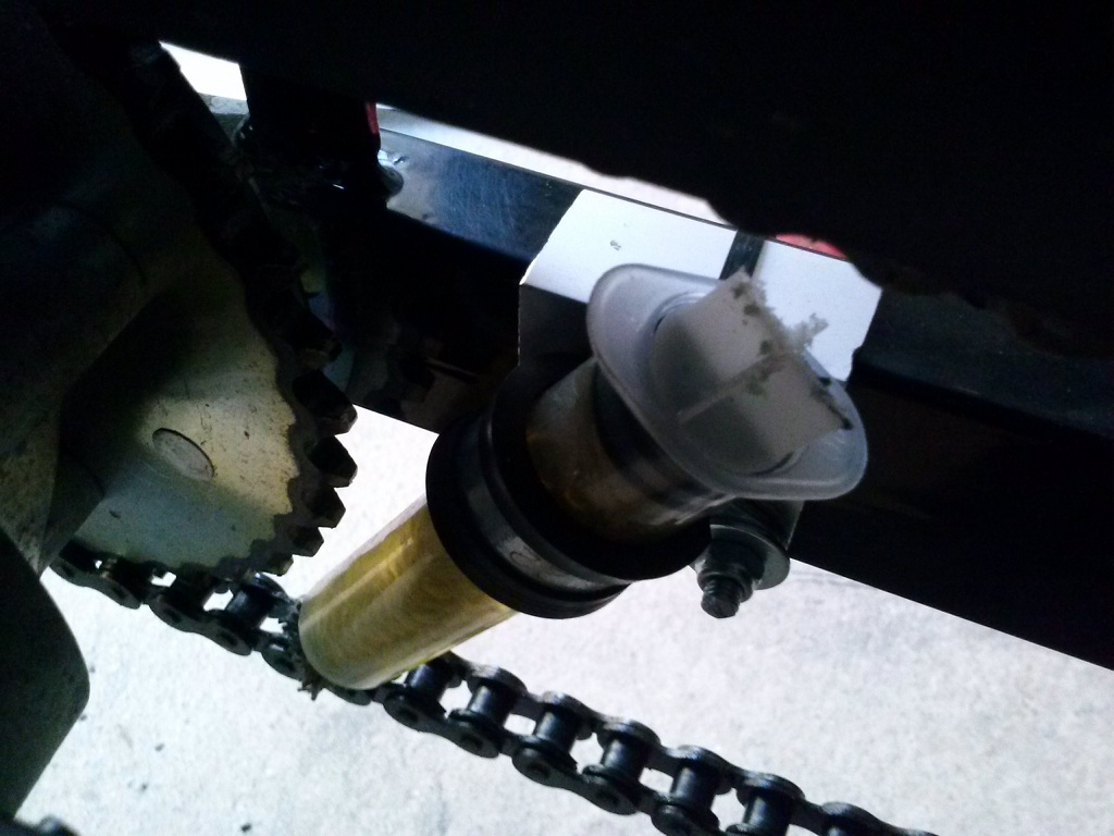

2. Kettenöler

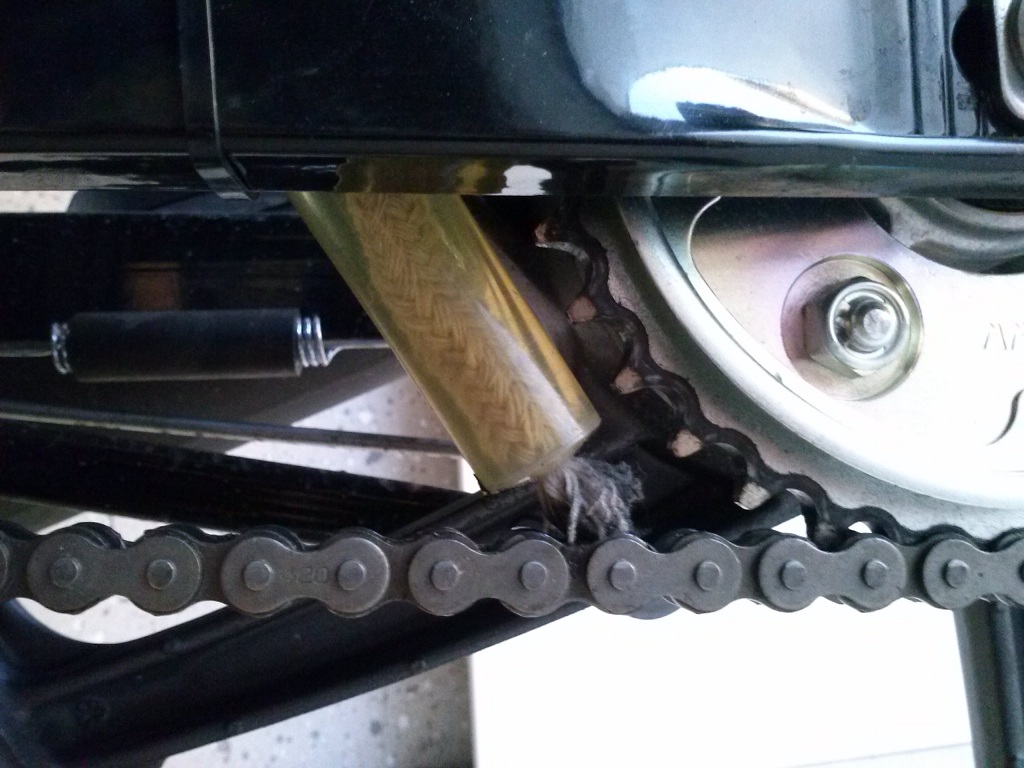

Ich habe mir lange überlegt welches System ich verwende. Da es aber nichts, bzw. wenig kosten sollte, habe ich mit selbst etwas einfaches überlegt.
Ich nutzte dazu die Kapillarwirkung mit Hilfe eines Dochtes (Ø 8mm) aus einer Petroleumlampe. Der Behälter ist eine 20ml- Spritze in die vorne ein Ø6mm Loch rein gekommen ist. Dadurch habe ich den Docht gezogen und hinten mit Öl aufgefüllt. Für den Deckel wurde der Drücker der Spritze einfach abgesägt. Zur Entlüftung habe ich da noch eine 1mm Bohrung rein gemacht.

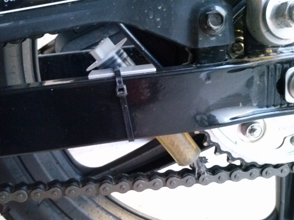

Befestigt ist das Ganze mit einer Schelle die ich mit einer Senkschraube an einen Aluwinkel geschraubt habe. Dieser wurde dann mit einem selbstklebenden Klett an die Schwinge geklebt und mit einem Kabelbinder zusätzlich gesichert. Als Öl habe ich ein normales Getriebeöl verwendet.
Kosten für mich => 0,- EUR da ich alles da hatte… Wenn man die Teile kaufen muss, denke ich das man mit ca. 5,-EUR hin kommen müsste.
Bis jetzt bin ich ca. 200km damit gefahren und die Kette hat zumindest innen einen leichten Ölfilm. Ich werde das weiter beobachten und berichten (falls gewünscht)

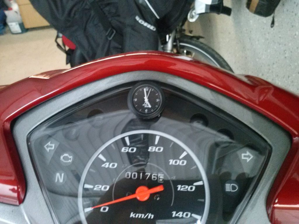

3. Uhr
Zubehör, hatte ich noch Zuhause und gleich nach dem Abholen dran gemacht => siehe Bild
2. Kettenöler
3. Uhr

... hier noch die Bilder vom Kettenöler...
Walter
EDIT: ACHTUNG!! Der Öler funktioniert so nicht!! Siehe Beitrag HIER mit Alternative...
Walter
Zuletzt geändert von BodenseeBoxer am Di 27. Aug 2013, 12:39, insgesamt 1-mal geändert.
Re: Einfacher Kettenöler für umme und Eigenbau-Gepäckträger
Gute Ideen, nur das mit dem Kettenöler könnte hässlich werden, wenn er sich mal löst und in den "Häcksler" kommt.

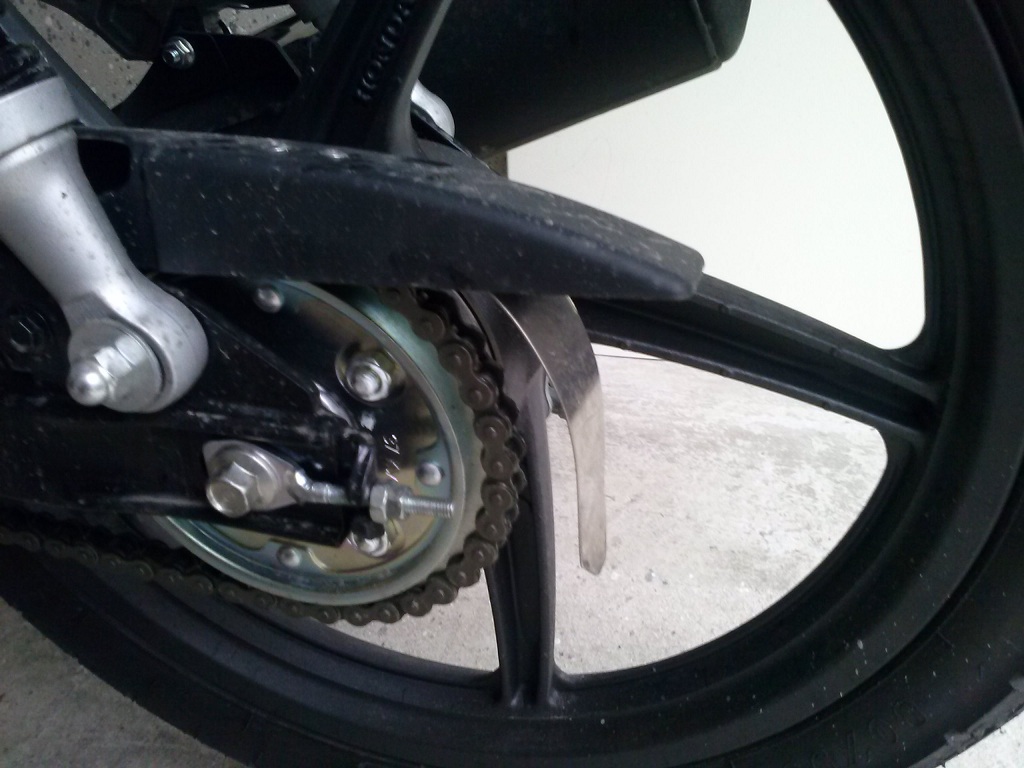

Interessant finde ich auch die Kettenschutzverlängerung - wobei mich ja wundert, dass noch niemand versucht hat, der Wave einen geschlossenen Kettenkasten zu spendieren.

Grundsätzlich finde ich Deinen Kettenöler auch gut. Aber 2 Dinge machen mir auch Sorgen: Wenn der sich löst und von Kette und Kettenrad gehäckselt wird
dann..... und was passiert, wenn das Moped mal 1-2 Tage nicht bewegt wird? Pfütze?
Den Spritzschutz am Ende der Kettenabdeckung werde ich mir auch bauen, einfach genial
Ein Kettenkasten wäre schon genial....

Hallo zusammen,
der Öler ist so befestigt das er sich nicht lösen sollte... Das Klettband hält auch über Jahre bombenfest. Den Kabelbinder muss man halt gelegentlich kontrollieren. Der Rest ist fest verschraubt und hält.
... eine Pfütze gibt es nicht. Zumindest nach zwei Nächten in der Garage. Der Docht ist zwar feucht, aber so lange nichts "entnommen" wird, läuft auch nichts nach...
Falls jemand das Blech am Kettenschutz nachbaut, nicht zu kurz machen und unten ein klein wenig nach außen biegen damit es auf keinen Fall in der Kette einhängen kann...

Für die Verlängerung des Kettenschutzes könnte man ja auch Kunststoff nehmen. Im Baumarkt gibt es "Bastelkunststoffplatten". Diese lassen sich individuell zuschneiden und auch mit einem Heißluftfön in die gewünschte Form bringen.

Ich hab noch zwischen Rad und Kette eine kleine Platte zur dreckabschirmung.
Super!
Dein Gepäckträger gefällt mir sehr.
Sieht schon auf dem Photo sehr sauber aus.

ja, der Walter scheint ein guter Schlosser zu sein. Gefällt mir auch!

Sehr perfekt,Dein Gepäckträger!
Wenn Du den noch beschichten lässt,wird der wohl länger leben als alles andere an der Wave!

Sieht trotzdem nen bisschen gefährlich aus...wenn der doch mal...und dann alles aufs Hinterrad....

Die Idee mit dem Gepäckträger ist ja klasse, an die Schweißnähte würde ich aber auch noch einmal rangehen... . Hätte bei mir allerdings sicher auch nicht besser ausgesehen, da ich nur sehr einfaches Gerät habe...

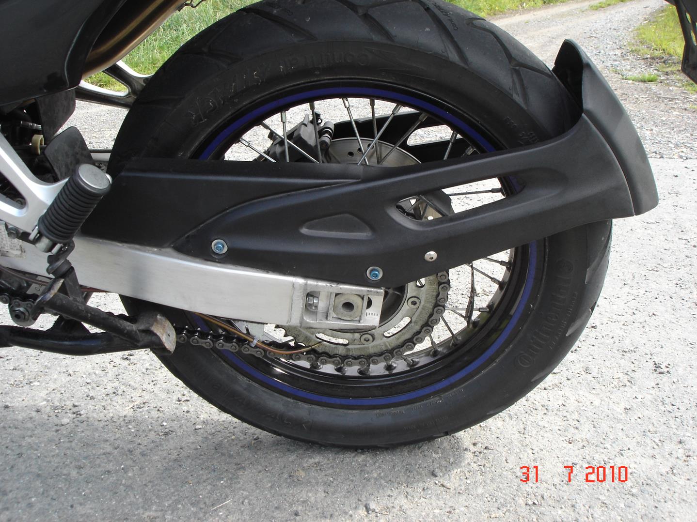

So einen zusätzlichen Kettenschutz hatte ich auch schon mehrfach, zuletzt an meiner XF: Bringt schon einiges, vor allem spritzt das Kettenöl jetzt nicht mehr nach oben! Die Felge der XF war, egal wie fett ich den Kettenöler eingestellt hatte, fast komplett ölfrei!

Nicht vorstellen kann ich mir allerdings, dass Dein Kettenöler einigermaßen gescheit funktioniert. Einige Zweifel wurden hier ja schon angeführt, die ich durchweg teile, zumal die Viskosität des Öles bei den derzeitigen Außentemperaturen ziemlich stark schwankt.
Dazu kommt, dass der Docht den Kettenschlägen ausgesetzt ist. Sieht ja jetzt schon ziemlich ausgefranst aus.
Leichter Ölfilm an der Innenseite wäre mir zu wenig, leichter Ölfilm an der Außenseite sollte schon sein!
Außerdem scheint mir der Behälter etwas zu klein und unpraktisch befüllbar zu sein.
Mein alternativer Eigenbau-Kettenöler, der ebenfalls nicht viel kosten sollte:

Hallo Didi,
die "alternativen" Kettenöler kenne ich gut. Solche hatte ich immer an meinen bisherigen, kettengetriebenen Motorrädern. Ich habe auch immer ein paar Magnetventile, Schläuche usw. bei mir rum liegen.
Bei der Wave wollte ich aber mal was anderes machen. Und so wie es aussieht funktioniert es auch. Der Ölfilm der jetzt noch "nur" innen ist, verteilt sich mit der Zeit auf die ganze Kette nach außen. Die Erfahrung die ich mit Kettenölern gemacht habe war die, dass wenn man meint die Kette bekommt zu wenig, ist die Menge genau richtig. Alles Öl was irgendwo hin abgeschleutert wird ist eigentlich zu viel.
Das der Docht so ausgefranst ist war meine Absicht. Ich wollte nicht zu viel Öl an die Kette bringen.
Das mit der Viskosität stimmt natürlich. Allerdings sollte sich der Docht trotzdem mit dem Öl voll saugen und das auch wieder abgeben. Ich habe absichtlich Getriebeöl genommen, weil das noch etwas zäher ist. Damit wollte ich vermeiden das zu viel raus kommt und es bei längerer Standzeit tropft. Bis jetzt ist alles so wie ich es mir vorgestellt habe...
Wie es nach einer längeren Zeit aussieht wird sich noch raus stellen. Ich werde es auf jeden Fall beobachten und glegentlich mal etwas dazu schreiben.
Das mit dem Befüllen der Spritze ist ganz einfach. den Deckel abziehen, mit einer Spritze etwas nachfüllen und dann den Deckel wieder aufsetzten.
Das mit dem Gepäckträger hatte ich ja schon geschrieben. Das werde ich aber erst im Winter angehen...
Walter
hallo
echt super und einfach gemacht
wenn du dir noch ne abdeckung schwischen kette und reifen an die schwinge vorn hinmachst
kannst getrost auf nen kettenkasten verzichten
früher wurden viele kettenkästen demontiert
und so ne platte angebaut
die war ausreichend und der normalverbraucher vernachlässigte nix mehr in sachen kettenpflege
viel spass und lass nen langzeitbericht folgen so ende des jahres
gruß Bastl
