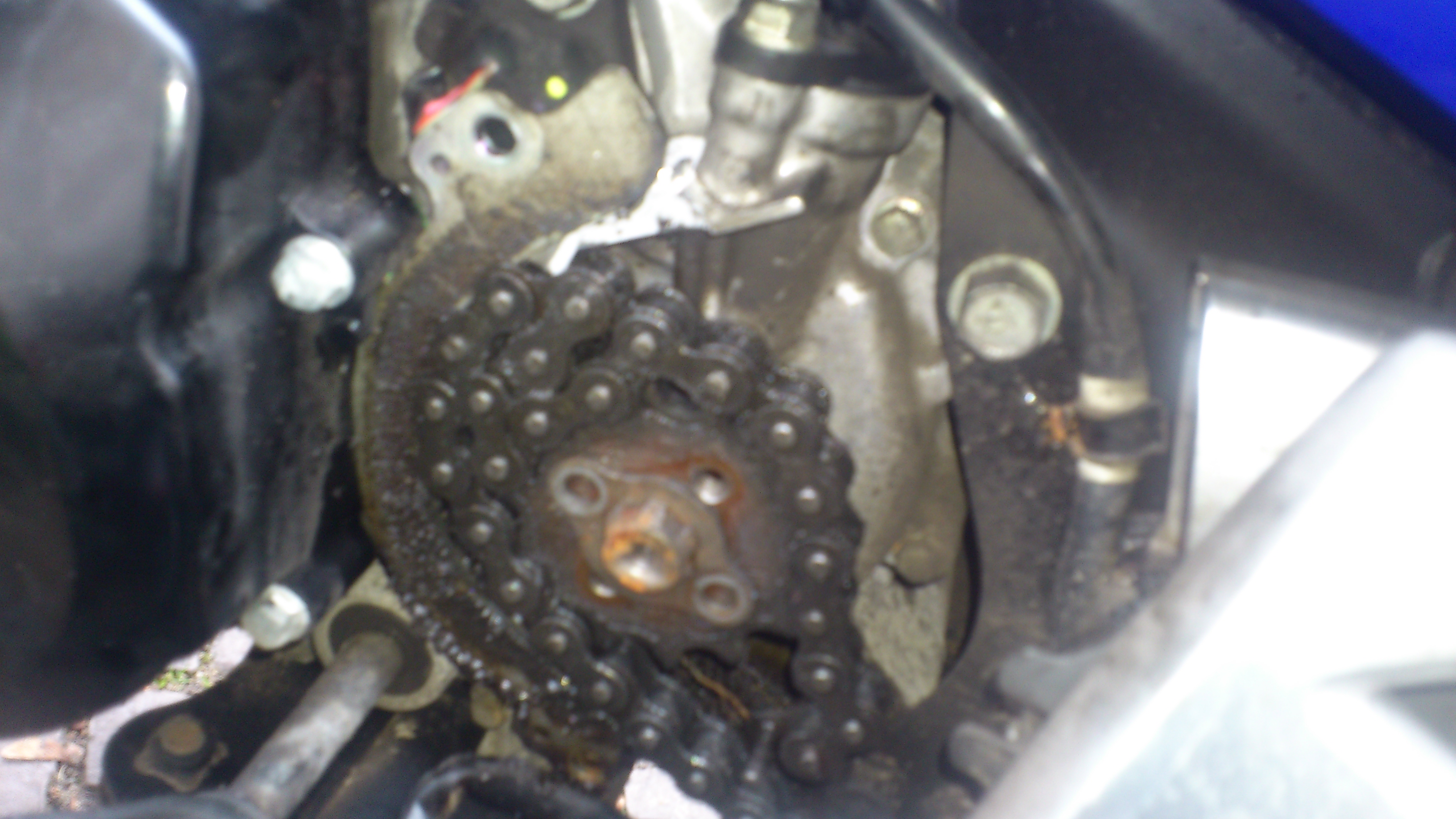

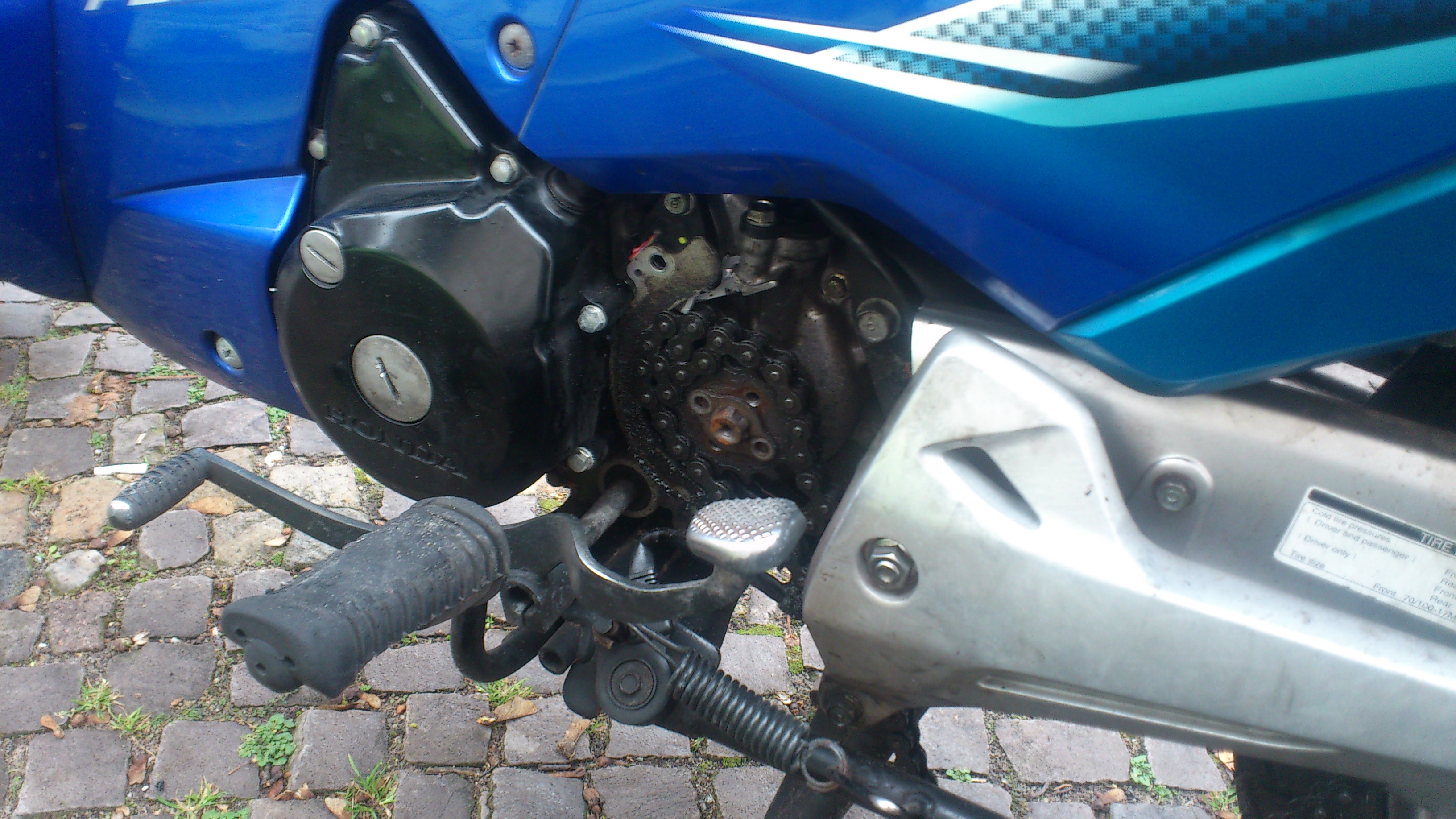

gestern abend ist mir was unglaublich blödes passiert: Ich wollte nen Kumpel ein Stück mitnehmen und wie wir so den Bordstein runterfahren und ich beschleunige, höre ich ein Rasseln aus dem Kettenkasten. Wollte nach dem Abbiegen rechts ran und nachsehen, also Gas gegeben und plötzlich blockiert das Hinterrad. War echt gefährlich und ich will nicht wissen was gewesen wäre, wenn einem sowas auf der BAB passiert.
Naja, jedenfalls ist die Kette gerissen, der linke Kettenspanner gebrochen, und das schlimmste ist: Die Kette hat sich vorne beim Ritzel so verkantet, dass sie ein mir unbekanntes Blech hinter der Ritzelabdeckung aus dem Alumotorblock gerissen hat. Das Blech ist hoffentlich nicht wichtig (?), sodass ich hoffen kann, dass ich -sobald die verkantete Kette wieder da raus ist und ne neue verbaut- das Ganze wieder funzt.
Nachdem ich 4 Stunden auf den ADAC gewartet habe steht das Maschinchen jetzt unten vor der Tür. Eine neue Kette aus Thailand habe ich schon am Start.
Problem Nr. 1 ist, dass ich die Kette da nicht rausbekomme. Habe gedacht, dass das Ritzel einfach nur runter muss, aber es ist mitverkantet und ich habe es mit mittlerer Gewalt nicht runterbekommen (die zwei Schrauben und das Sicherungsblech sind schon runter). Weiß jemand Rat? Morgen probiere ich es nochmal mit WD40(das hatte ich heute morgen nicht zur Hand).

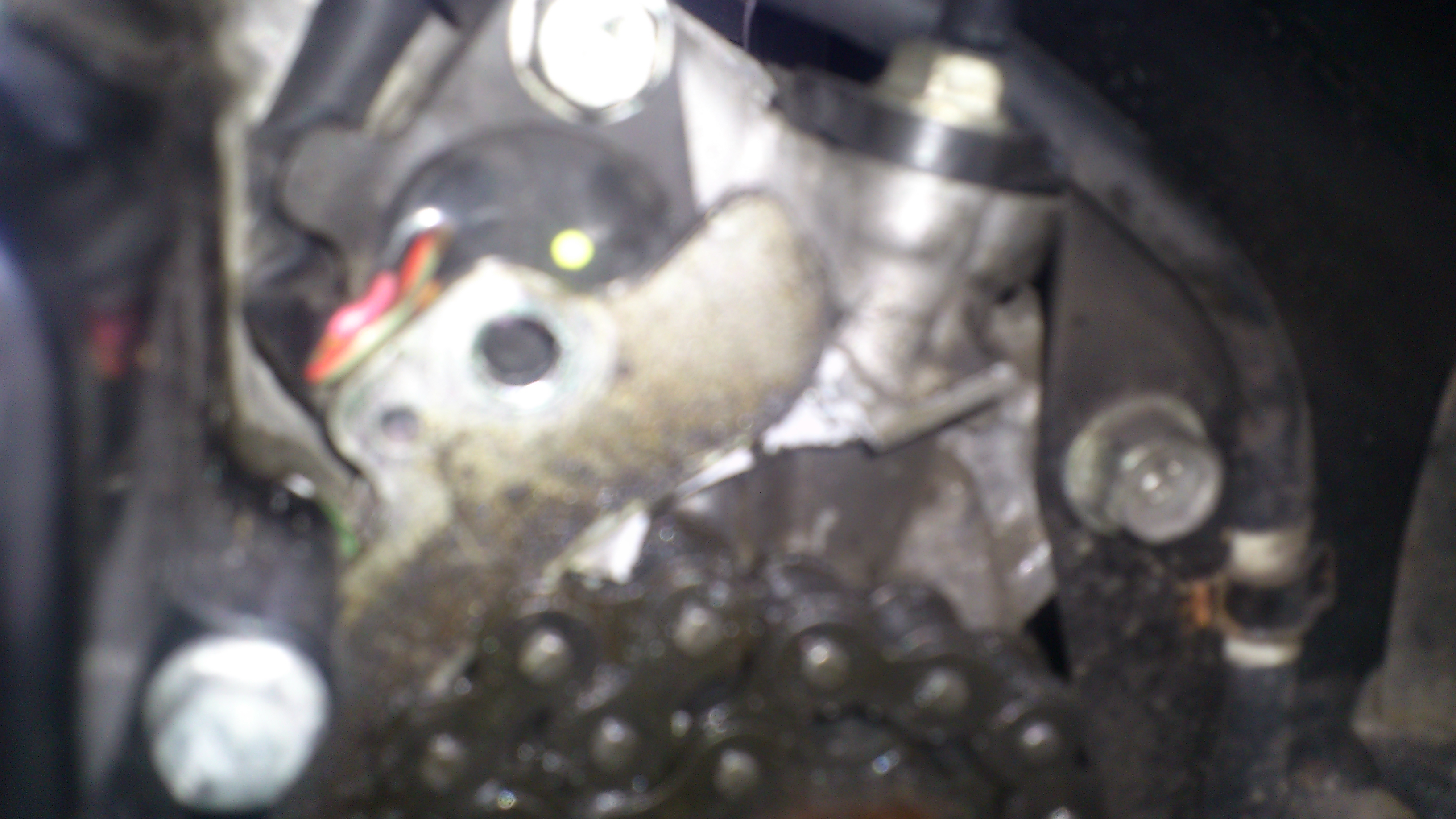

Problem Nr. 2: Da scheint im Alublock ein kleiner Riss zu sein, der noch kein Problem darstellen dürfte, aber wie kann ich eine Ausbreitung durch Vibrationen verhindern? Gibt es da so eine Art Kleber oder wie auch immer geartete Masse?
Problemchen Nr. 3: Möchte mir nen neue Kettenspanner bestellen (komme nicht dazu zum FHH zu fahren). Kann ich die von ner DAX/Monkey nehmen oder weiß jemand ne Bezugsquelle, wo ich die möglichst schnell herbekomme (also nicht aus Asien)?
Ansonsten muss ich natürlich noch hoffen, dass die Welle vom Ritzel nicht ein Ding abbekommen hat oder so.
Das ganze ist nur deshalb passiert, weil ich nach dem Radausbau die Kettenspannung -davon ausgehend, dass sich die kurz zuvor perfekt eingestellten Kettenspanner ja nicht verstellt haben- nur nochmal ganz oberflächlich geprüft habe. Ich war müde und entnervt, es war dunkel und kalt. Diese Nachlässigkeit hat sich jetzt vielfach gerächt :?
Die Qualität der Bilder ist nicht der Knaller => ich mache bei Gelegenheit bessere.

Auweia, das hört sich für mich nach Totalschaden an: Riss im Block? Ritzel verkanntet? Kannst Du da noch schärfere Bilder vom Riss reinstellen, wenn Du die Kette runter hast?
Hoffentlich habe ich mit meiner Befürchtung nicht Recht...

Riss im Block hört sich schlimmer an als es ist. Da ist die Schraubenaufnahme für dieses krumme Blech rausgebrochen und irgendwo am Bruch geht ein, kleiner Riss ab. Dieser ist aber noch nicht irgendwo ins Innere durchgebrochen. Ich versuche das zu fotografieren.

Dreh doch das Ritzel entgegen der eigentlcihen Motordrehrichtung. Andersrum hat es sich ja zugesetzt!
Auf die obere Verschraubung der abdeckung kannst verzichten. der Deckel hält aucvh mit einer schraube.

das blech is genau für das da !
das der block nicht beschädigt wird und das meiste abgefangen wird

wenn Du in die Ritzelbohrungen längere Schrauben reindrehst und mit einer Mutter konterst, kannst Du ein Drehmonent oder einen Drehimpuls (mittels Schlagen) um die Welle im Uhrzeigersinn erzeugen. Das wird aber so verkeilt sein, dass Du die Spannung nur raus kriegst, wenn Du die Kette zerlegst, also: einzelne Nietköpfe abflexen, Seitenlaschen runterwürgen und schon flutscht es. Der Ansatz mit WD-40 ist jedenfalls schon mal gut ... ?
Und nimm das nächste mal das richtige Ritzel! Das verbaute hat 4 Bohrungen und somit eine zu geringere innere Nockenhöhe (1 statt 1,5 mm). Gerade in so einem Fall wird wenigstens die Abtriebswelle das nächste Mal nicht mehr so sehr beansprucht.
Wo siehst Du da einen Riss? ich kann da nix erkennen ... zumindest die Belichtung stimmt ...
Und verbau links erst mal den rechten Spanner, rechts geht's auch mal ohne bzw. mit dem kaputten als "Unterlegscheibe".

nachdem erstmal die Schuldfrage geklärt ist, was Dir nicht weiterhilft, würde ich an Deiner Stelle mit einem langen Schlitzschraubendreher unten am Ritzel ansetzen, da wo die Kette das Ritzel freigibt, und mit sanfter Gewalt, mittels Hammerschlägen versuchen, gegen die normale Drehrichtung, die Kette wieder zu befreien.

@EXXON: Auch bei der Inno meiner Frau ist im Sommer die Kette gerissen. Dabei war wahrscheinlich die viel zu lockere Kette schuld. Ich hatte sie schon lange wieder spannen bzw. ersetzen wollen.
Bei mir war die Kette auch, aber nicht so stark verkeilt. Ich habe sie mit einem großen Reifenmontiereisen rausbrackern können und mit einem Reserveschloß wieder zusammen gekriegt und für die Heimfahrt benutzen können.
Die Ritzelabdeckung war aus dem Motorblock gerissen und ein Großteil der Gewindehülse rausgebrochen. Die Abdeckung war nach der Affäre nicht mehr zu brauchen, irgendwie klöterte da immer was ganz erbärmlich. Ich habe dann eine Abdeckung unserer Reserve-Inno montiert, dann gings. Die defekte Abdeckung war übrigens so verbogen, daß ich sie nicht wieder an die Reserve-Inno montieren konnte.

erstmal danke für die zahlreichen Tipps. Ich werde es nachher in meiner Mittagspause mit WD40 probieren und das Ritzel mittels Hammer in Gegenrichtung zu drehen versuchen. Selbst mit ner Zange hatte das gestern nicht funktioniert. Habe gerade im Werkzeugkasten, den mein Opa mir vermacht hat, ein Werkzeug gefunden, dass geanu für solche Fälle gemacht zu sein scheint: Es sind wie zwei Haken und eine Konterschraube, die man an der Welle ansetzen könnte. Ich probiere alles aus.
Sowohl Ritzel, als auch Kette sind übrigens original.
Die aus Thailand -welche ich jetzt verbauen will- ist laut Händler besser als die Originale und sie ist "made in Japan".
