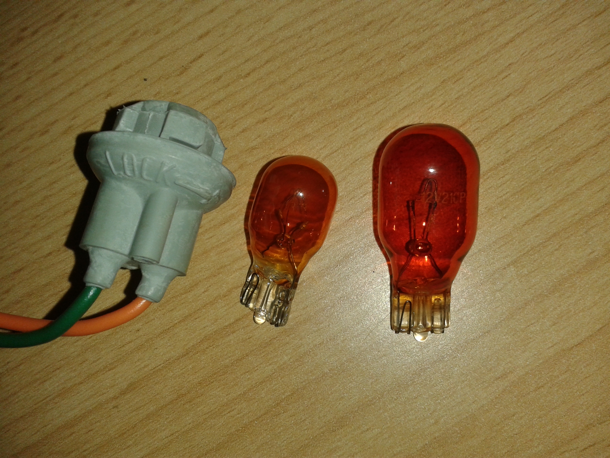

Re: Schaltplan Beleuchtung/Blinker
Hast die originalen Glassockel drin gelassen?
Die ham nur 6 oder 7 Watt.
Ist die kleine aufm Bild.
Hab die große reingemacht....hat,glaub ich,17 Watt.
Funzt einwandfrei......aber achte auf den kleinen Sockel.
Und passt nur wenns Glas vom Rücklicht runter ist da die Öffnung von hinten zu klein ist.
Frag mal beim freundlichen BMW Mopedhändler nach.
Ach ja.....setz den mittleren Teil vom DE Rücklicht ins Thailicht......von wegen E Prüfzeichen.
Deine neuen Birnen werden eine geringere Wattzahl haben und deshalb funktioniert der Blinkgeber nicht .
Die Blinker funktionieren auch mit den 17 Watt Birnen. Habe die auch drin. Tüv war auch zufrieden
´...muss ich mehr sagen?!?! Es lag tatsächlich an den Birnchen. Klasse!!!! Vielen Vielen Dank für Eure Hilfe!!!!!!!!!!
