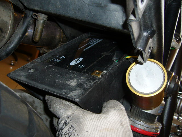

Soll ich mal "gucken", warum sie nicht anspringt. Bin ohne jegliche Vorbehalte an das Gerät dran, mache ich immer so!
Verdammt, wo ist die Batterie? Brauchst Du da Google dazu, ne.
Da sind Kabel über dem Hinterrad! Also wie drankommen? Bis ich die versifften KREUZschlitz-Schrauben fand, die da eine wartungsfreie Batterie, (ist ja auch befüllt), in einem labbrigen Plastekasten LIEGEND im Schmutzstrom des Hinterrades hält, gefunden hatte. Da vergingen ein paar Minuten.
JA GEHT`S DENN NOCH?

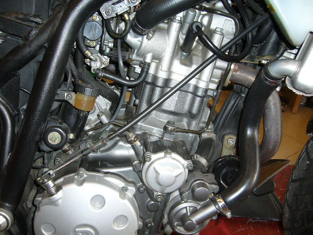

Mir ist noch mehr aufgefallen: das Ding ist NOCH mehr verbaut, als der ROTAX-Einzylinder der
BMW!
Da VERSTEHT man die hohen Werkstatt-Preise! Da verstehe ich das Jammern dann nicht.

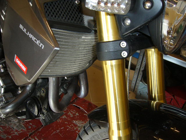

Steuergeräte, die beim kleinsten Rutscher hin sind, (1000.-Euro sind da nix), wie bei dieser Derbi, exponiert unter einer wabbeligen Plasteverkleidung links vorne am Tank, noch weiter aussen als der "innovative", halbrunde Kühler des Wasserkochers, das ist Vorsatz! Da WILL man TEURE Brocken verkaufen.

Anbei Bilder der "genialen" Unterbringung der Bakterie.

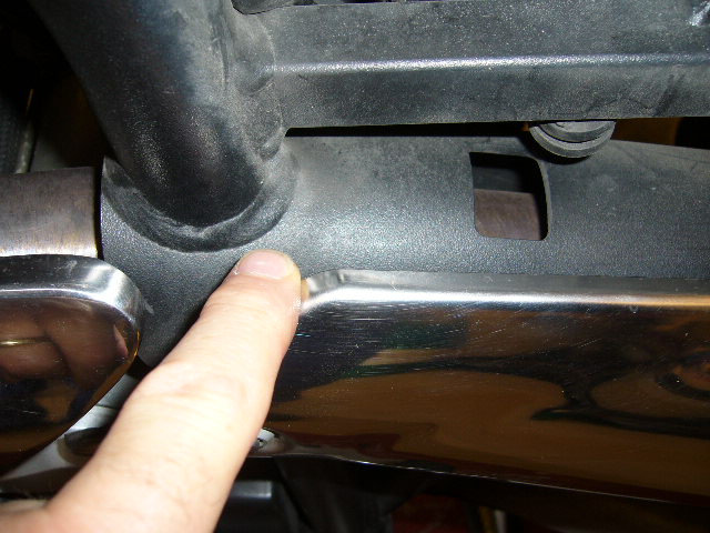

Das Hitzeschutzblech vom halbhoch gelegten "Scrambler"-Auspuff ist übrigens FEST mit dem Rahmen verschweißt. Spart 2-3 Schrauben.

Es mag schon alles stimmen, die Batterie ist ernsthaft mistig verbaut.... und die Elektronik saugt üblicherweise diese Batterien innerhalb von 2-20 Wochen (je nach Laune der Elektronik) komplett leer. Man baut also üblicherweise einen Schalter zwischen Batterie und dem Teil der Elektrik, der nach vorn geht..... und gut. Aber m.E. fährt das Teil (nachdem nan die Federung hinten eingestellt hat) recht ordentlich. Von einem 47PS Single kann man natürlich keine 100 PS Reihenvierzylinder-Power erwarten, logo! ... ne olle R65 kann man damit aber immer noch locker in jeder 3. Kurve innen überholen..... Mir macht sie Spaß und sie sieht mit dem Auspuff auch recht nett aus. Der Sound ist eh goil...
