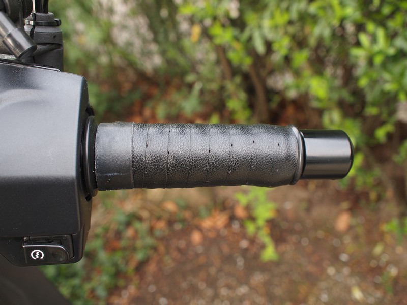

Die Griffe der Inno sind Gift für meinen rheumatischen Hände. Abgesehen von den Vibrationen, die durchkommen, sind sie zu hart und im Durchmesser zu gering.
Also wurde einfach ein bisschen Lenkerband fürs Rennrad drumgewickelt. Ein leicht elastisches, leicht selbstklebendes, entfernbares Kunststoffband, welches polstert und sehr griffig ist. Je nach Vordehnung und Überlappung bekommt man einen unterschiedlich "weichen" Griff und leicht unterschiedliche Griffdurchmesser. Solches Band gibt es in Myriaden Variationen: Leder, Korkoptik, dick, dünn etc. ab ca € 3,50 für einen Set, welcher für einen Rennlenker oder vier Motorradgriffe reicht.
Funktioniert Klasse und ich fahre jetzt schmerzärmer :D

Witzig, das habe ich letztes Wochenende auch gemacht. Die Inno fühlt sich dadurch viel stabiler an.

Ecco hat geschrieben: Ich nehm die Bänder.
Straff vorgespannt beim Wickeln und mit nur 1/3 Überlappung wird das ganze dann auch nicht so voluminös ausfallen.
