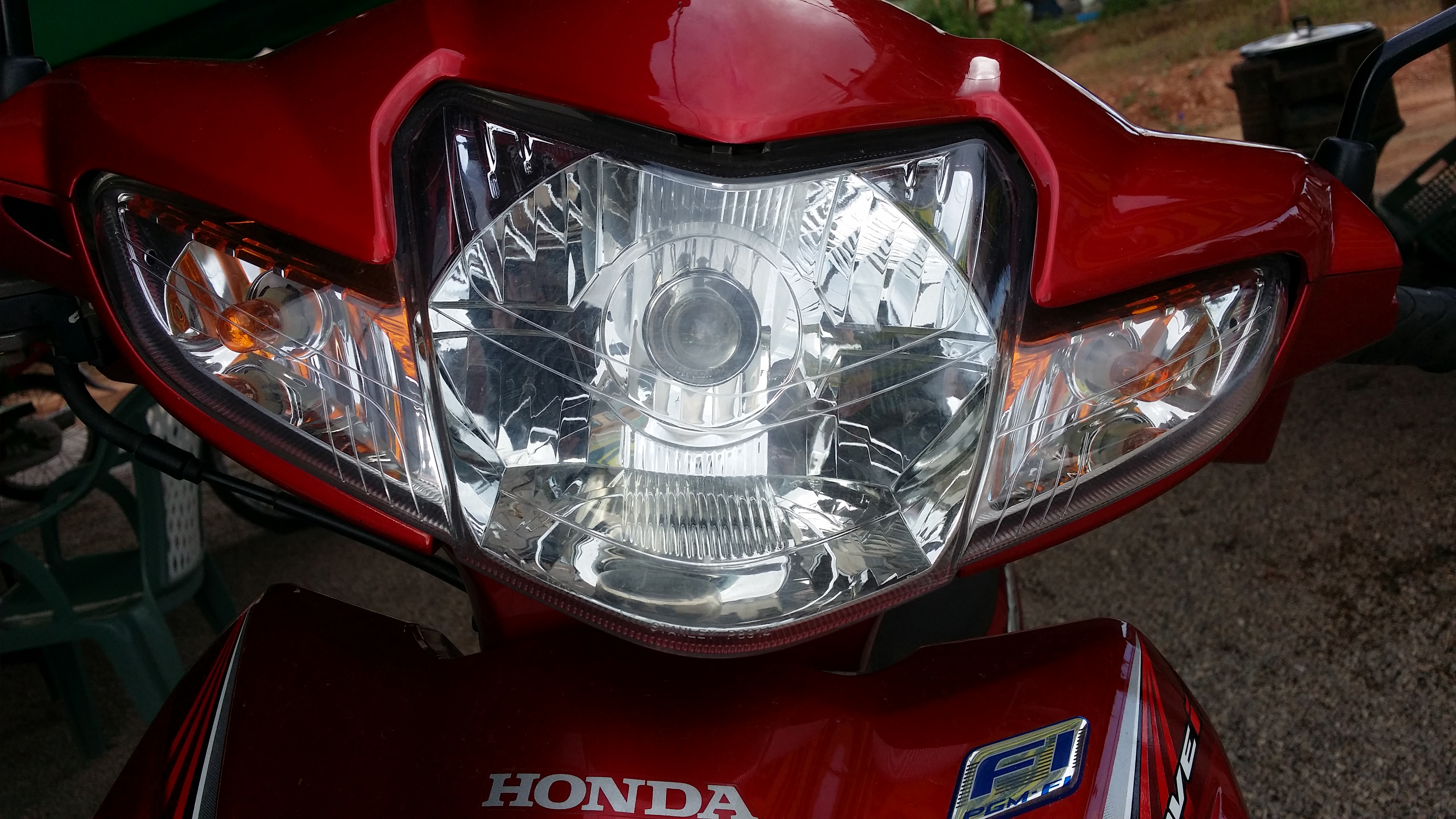

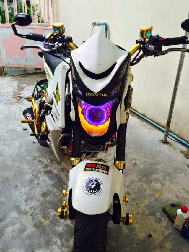

- Lung Mike
- Beiträge: 1783
- Fahrzeuge: Honda Dax
Honda C125 - Wohnort: NRW
Re: Standlichtlampen wechseln
@ All
Kann mal jemand ein Bild einstellen,was ihr unter gelb versteht.
Würde mich auch interessieren.Alternativ finde ich die derzeitliche
Thailösung auch interessant.Blinkt da nichts,also ohne Blinker zu betätigen,leuchtet ein orangefarbiger Streifen.Dort blinkt es ja neben dem Hauptschwerfer
und nicht wie bei uns,in der Verkleidung.
Gruß LungMike
Gruß LungMike
