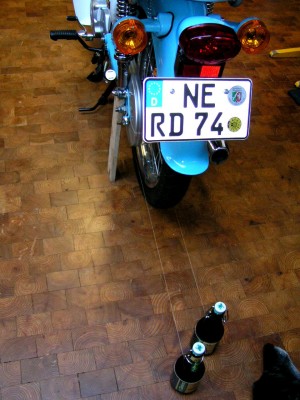

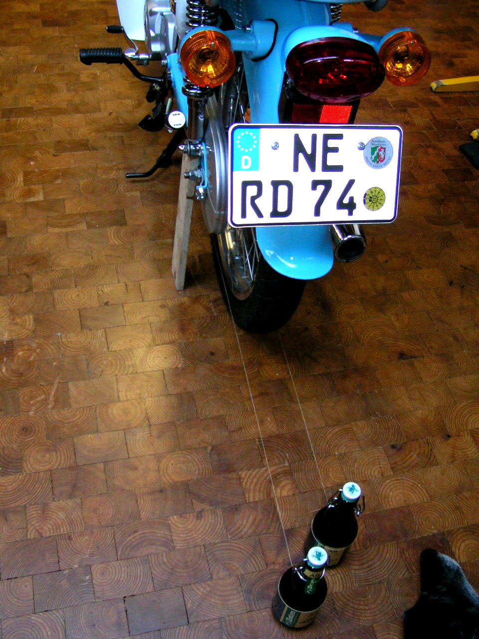

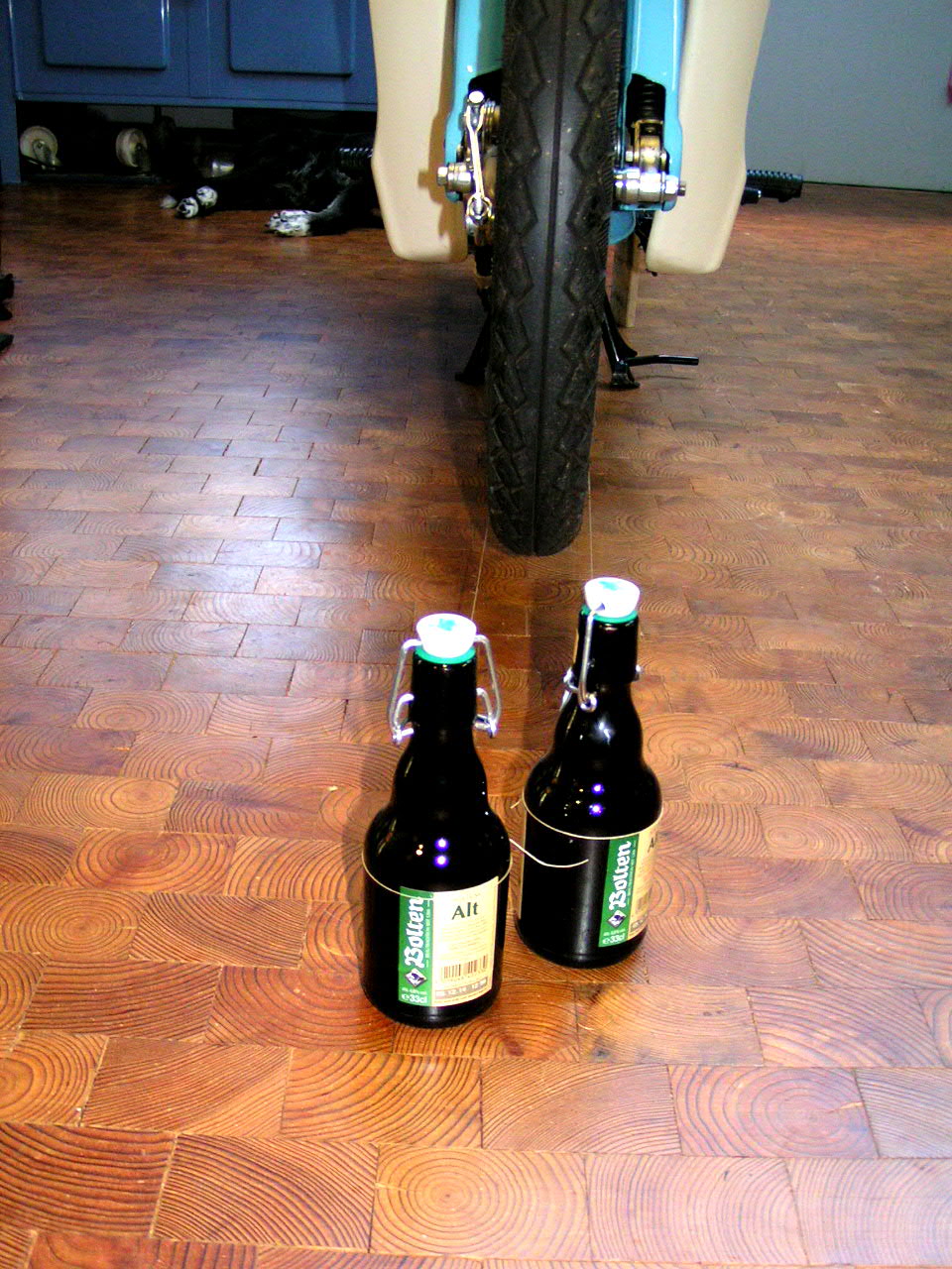

Habe gestern Bernds Tip befolgt und der Babyblauen SMC 120 ein neues Ritzel und eine längere 428HD Kette spendiert.
So touchiert das Hinterrad beim Einfedern auch nicht mehr das Kotflügelinnere .
Mit dem Kettenlaser ordentlich ausgerichtet, läuft die Kette auch schön gerade.... :up2:
Nur das Hinterrad nicht wirklich mehr in der Spur :(
Da nirgends etwas zuverlässig gerade zusammengeschweißt oder -montiert ist, kann nur versucht werden,
ein "harmonisches Miteinander" der Bauteile zu realisieren.
Da kommt Augenmaß, Gefühl und eben der Bierlaser zum Einsatz.
Und siehe da, es funktioniert !:superfreu:
Das exakteste Bauteil scheint übrigens der Tacho! Der ist sowas von exakt; ein chinesisches Wunderwerk :o
Auch die Skyteam Federbeine fügen sich harmonisch ins Fahrerlebnis ein.
100% Fahrspaß garantiert :superfreu:
schönen Sonntag,
Thomas

Noch was zur Ausrichtung des Hinterrades:
Stefan riet mir, von der Schwingenachse die Mitte zu nehmen und bis zur Hinterachse Mitte, beide Seiten zu messen und aufs gleiche Maß einzustellen.
Bei meiner Super sind es CIRCA 36,5 cm.
tomaso
Beiträge: 68
Registriert: Mo 24. Mär 2014, 11:53
Wohnort: Kölner Norden
Re: Fahrwerkstuning mit Bier-Laser
Beitrag von tomaso »
Das 16er Ritzel ( Lifan) ist vom M&S Motorbike-shop. Das Kettenrad belasse ich erstmal so wie es ist.
Mit der längern Kette bin ich bei ca. 37.5 cm .
Beiträge: 8783
Ich habe noch die originelle Kette. Aber so eingestellt das sie fast beim fahren am kettenkasten streift.
