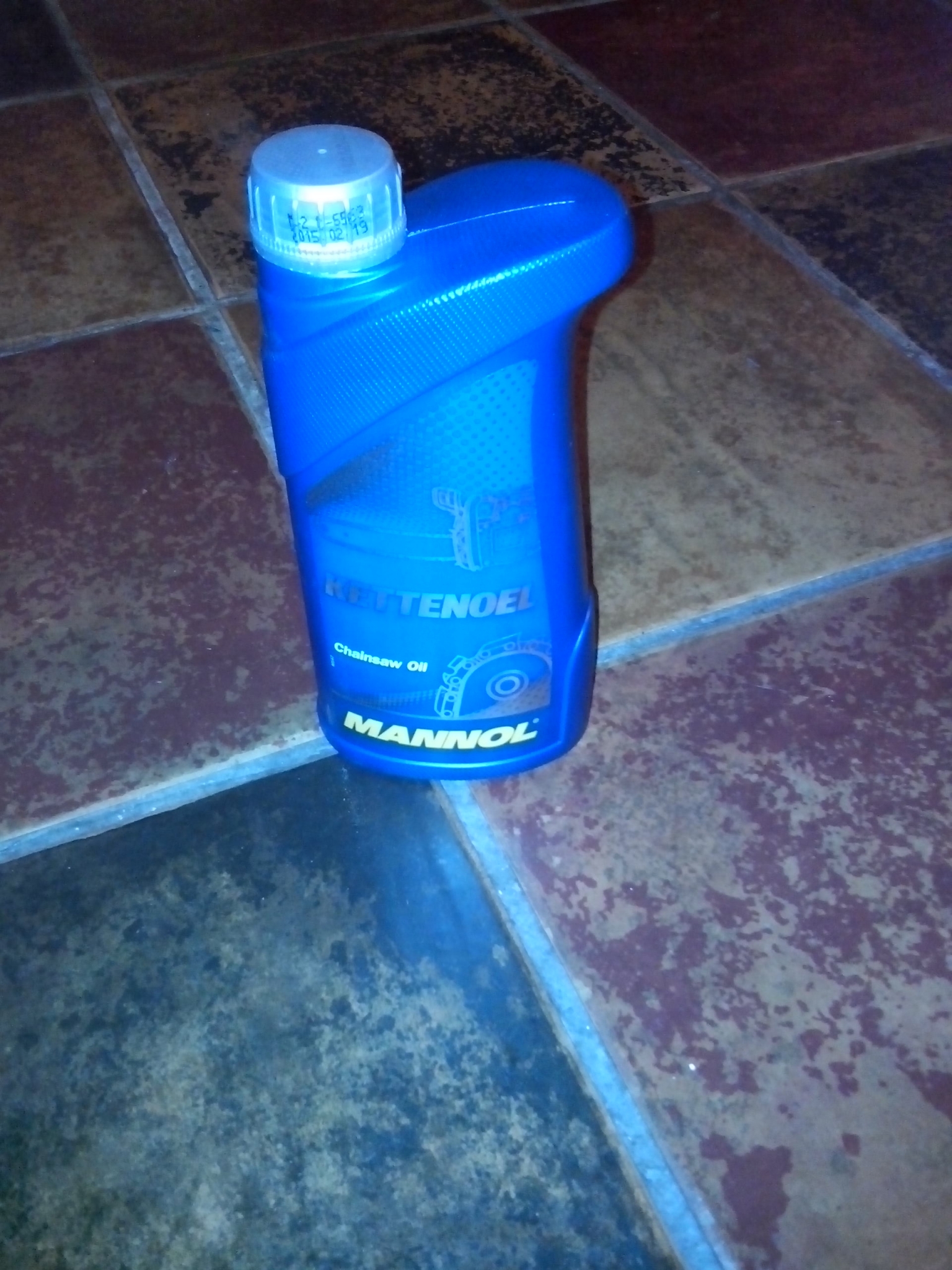

Tach schön!
Nach dem Möhnesee-Treffen werden wohl alle Teilnehmer das Kettenöl von Mannol nutzen.
Kannst du ganz leicht googlen- aber Infos zur Viskosität hab ich da auch nicht gefunden.

warum Mannol? Sag mal schnell für alle, die dieses Jahr nicht an der Möhne waren. Danke.
Ich selbst habe für meine Sägekette Öl gekauft, das zwar als Haftöl ausgezeichnet ist, aber eher die Viskosität von 15W40 hat. Das ist zu dünn für unsere Cub-Ketten. Vater hatte früher immer das Haftöl von Aral. Das Zeugs hatte die Viskosität von Honig und ist für unsere Zwecke sicher die bessere Wahl.

An der Möhne gabs für jeden Teilnehmer ein Literchen davon als Geschenk.Fritten-Robert hat geschrieben:warum Mannol? Sag mal schnell für alle, die dieses Jahr nicht an der Möhne waren. Danke.

Mädels,
dieses Mannol-Sägeketten-Haftöl - ich sag Euch - genial! Zieht Fäden wie Honig, sowas habe ich gesucht. Nicht diese dünne Plörre die wegschleudert wie nix gutes und vermutlich in Wirklichkeit nur normales Motorenöl-Zweitraffinat ist.
Weiter oben habe ich ja dem Aral-Zeugs von Vaddern nachgeweint. Vorbei die Heulerei. Danke an Seaman-Martin, der mir ne Pulle davon beim OST geschenkt hat. Jetzt meine ich zu wissen, warum Eure Kettensätze halbe Ewigkeiten halten.
Warum ich diese alten Kamellen hier nochmal aufwärme?
1. wg. meinem Aha-Effekt
2. wg. den vielen Neuen hier
3. wg. dem Herbst-Loch hier aktuell
Es grüßt Euch
Robert

Jetzt mal im Ernst, es gibt Unterschiede beim Kettensägenöl?Fritten-Robert hat geschrieben:Mädels,
(Also abgesehen von Bio oder nicht)
ich habe solches in 08/15-Qualität aus dem Baumarkt. Das sammelt sich natürlich
immer im Kettenkasten und sifft fürchterlich.
Poste doch mal ein Photo von dem Deinen, wie es zäh vom Pinsel läuft. Und noch
eins vom Inneren des Kettenkastens, dann kaufe ich mir es auch, so ich es vor Ort finde.

Hi Velociped,
hab mal ein Video gedreht (Mein Kameramann hatte frei, entschuldige bitte die schlechte Qualität
https://www.youtube.com/watch?v=Yu4fN01Lsd4
Wie es im Kettenkasten aussieht willst Du gar nicht wissen - aber wenn Du darauf bestehst lade ich ein schwarzes Loch hoch
Ich denke, es gibt auch andere Kettensägen-Haftöle mit ähnlichen Eigenschaften. Leider kann man es im Baumarkt ja nicht vorher testen, ob es so richtig schöne Fäden zieht wie dieses hier.
Robert
