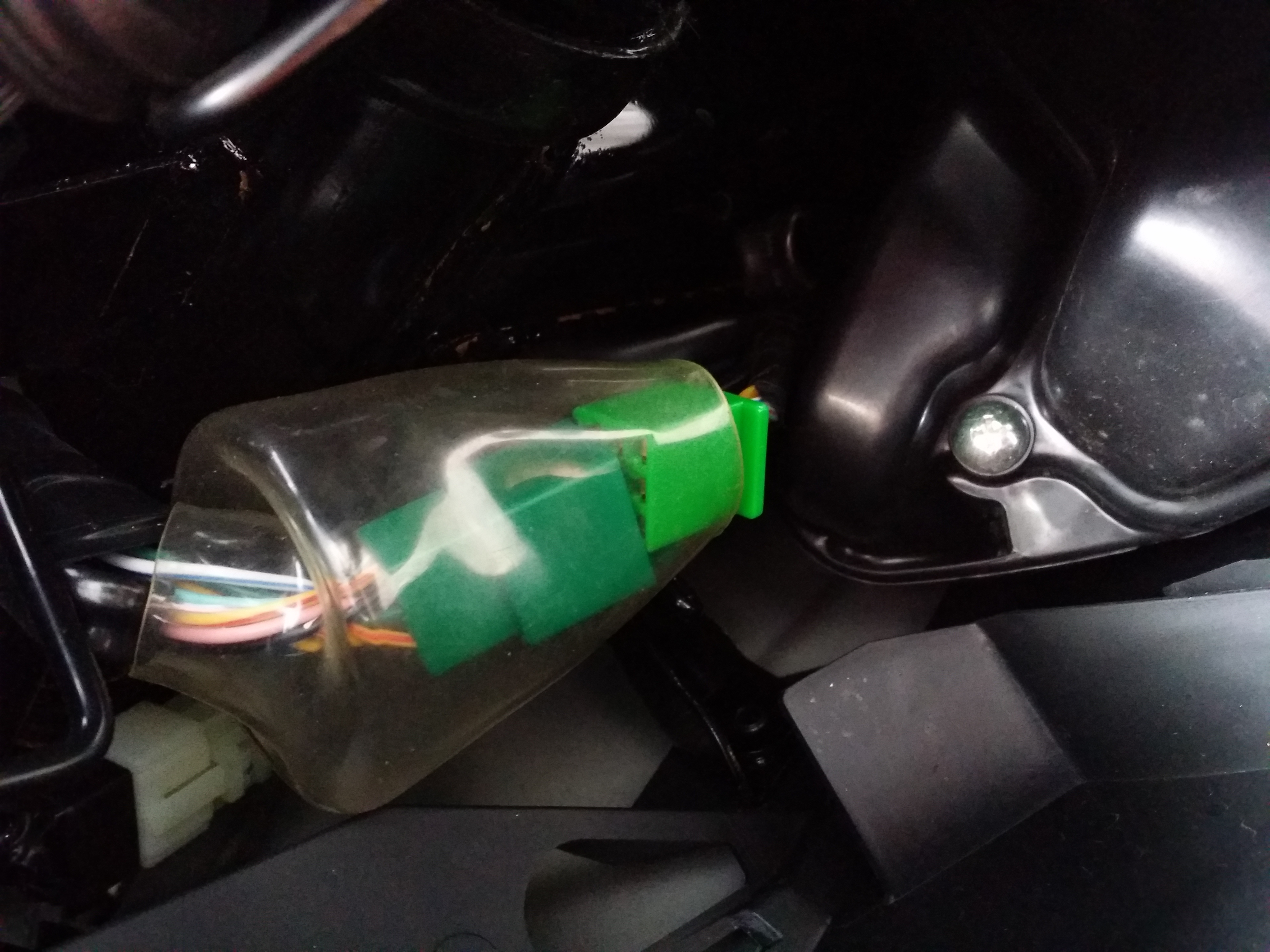

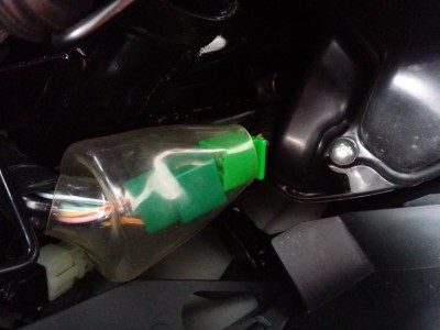

Hallo CUBer,
habe den Fehler endlich gefunden :superfreu:
Habe den Lenker wohl zu oft hin und her bewegt :laugh2:
Der war wohl von Werk aus lose, ich habe ihm den Rest gegeben...
Naja, Honda sieht mich erst einmal nicht :aetsch1:
Gruß Jörg
PS. Danke nochmal Dirk für den E Plan :up2:
