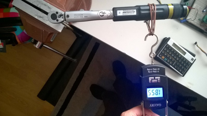

Gestern am ersten mahl selber den 4000km service am Wave gemacht. Da ich 25 jahre her beim alten C50 viele schrauben
kaput gedreht habe, nutze ich jetzt wann moglich ein drehmoment schluessel. Zum kalibrieren nutze ich ein billige reisegepack
wage (7 euro auf Lanzarote)....
Oben, mit den 21 cm arm-lange und 12 Nm muss den schluessel klicken bei 5.7 kg zug.
Drehmomentschlussel kalibrieren

Eine schönen Taschenrechner hast du dort. Ein HP 12C

Eigentlich eine schöne Idee. Fürn Hausgebrauch ok.
Aber die Qualität eines Billigteils, durch ein anderes Billigteil belegen? hmmmm, ob das wirklich so sinnvoll ist?
Ein Wert in der ganzen Geschichte muss als Referenz möglichst exakt sein. Davon ausgehend kann man dann ander Werte ableiten.

Mit ein eimer wasser ist der gepack wage aber leicht zu kontrolieren...

Alles klar. Prima. So gehts natürlich.

Oder bei der eigentlichen Nutzung.....unsere geht jedenfalls parallel zu den Check-in-Wagen am Flughafen und das ist bei Kiloaufpreisen bis 15€ wirklich wichtig

Da hast Du vollkommen recht! Auch ein stinkteurer Drehmomentschluessel gibt irgendwo - in kleinen Lettern meistens - an, dass er eine gewisse Toleranz hat. Und welche Toleranz hatte der Schluessel als er fuers Handbuch einen Wert ausgegeben hat?Lebowski hat geschrieben:Mit ein eimer wasser ist der gepack wage aber leicht zu kontrolieren...
Also, die Gpaeckwaage ist moeglicherweise doch zu ungenau, aber die Messung mit dem Eimer mit Wasser (mittels digitaler Kuechenwaage ersteinmal gewichtsmaessig im Detail bestimmt) ist mehr als genuegend genau fuer das "Eichen" des Drehmomentschluessels.
Ein super wertvoller Tipp Deinerseits fuer die altmodischen Schrauber:-)

Die Kofferwagen sind recht genau.
Ich führe Ausrüstungslisten, nach denen ich packe. Da ist jedes Teil zuvor gewogen auf 1 gr genau.
In Summe zeigt die Waage genau das erwartete Gewicht.
Nun habe ich kein Highend Werkzeug, vertraue aber der Funktion der Drehmomentschlüssel, besonders kleinen Anzugsmomenten.
6 nm bekomme ich ohne Dremo mit zwei Fingern nicht hin.
Die Idee mit der Prüfung finde ich sehr pfiffig. Ich hätte es jetzt nicht kalibrieren genannt.
