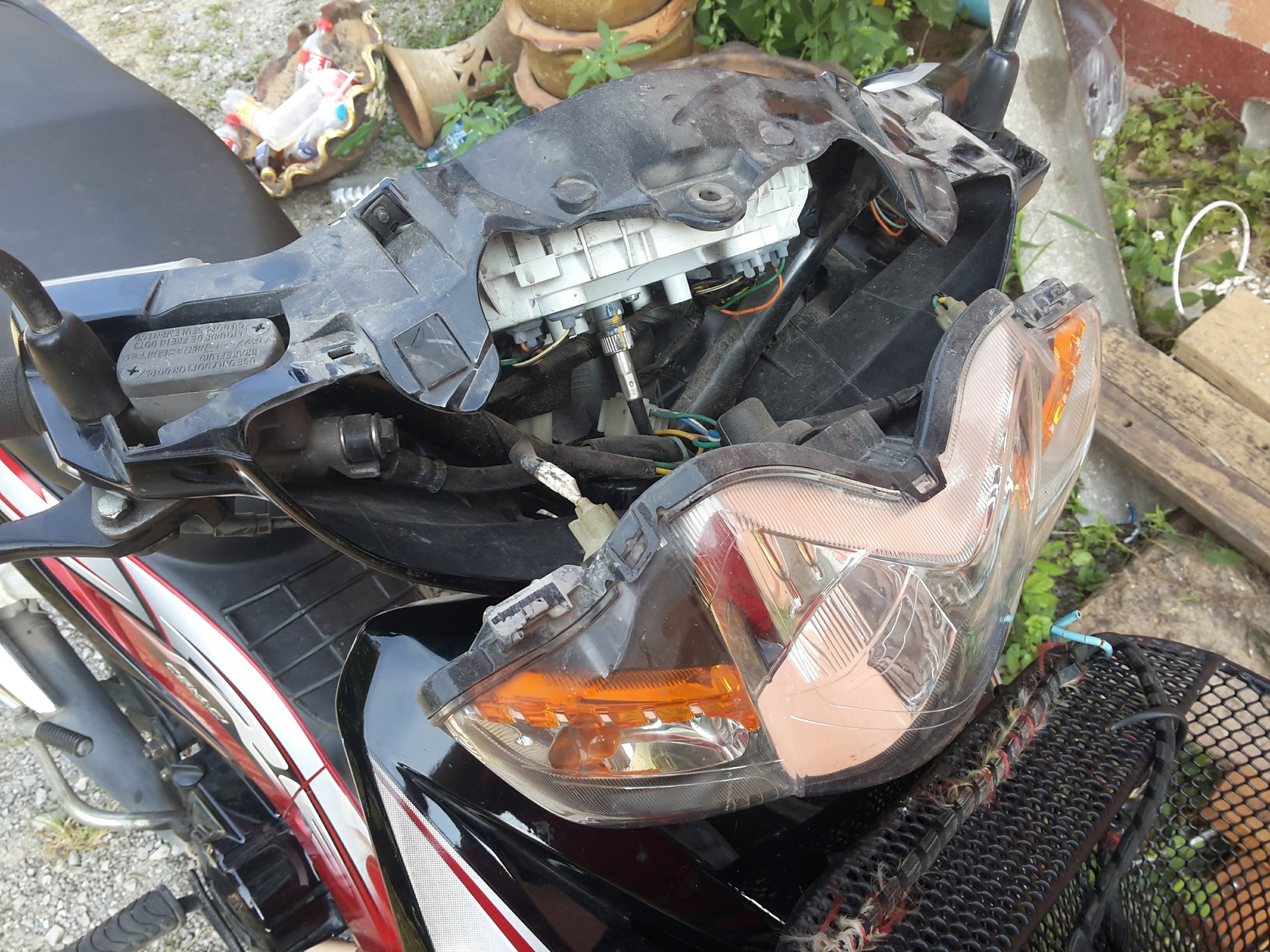

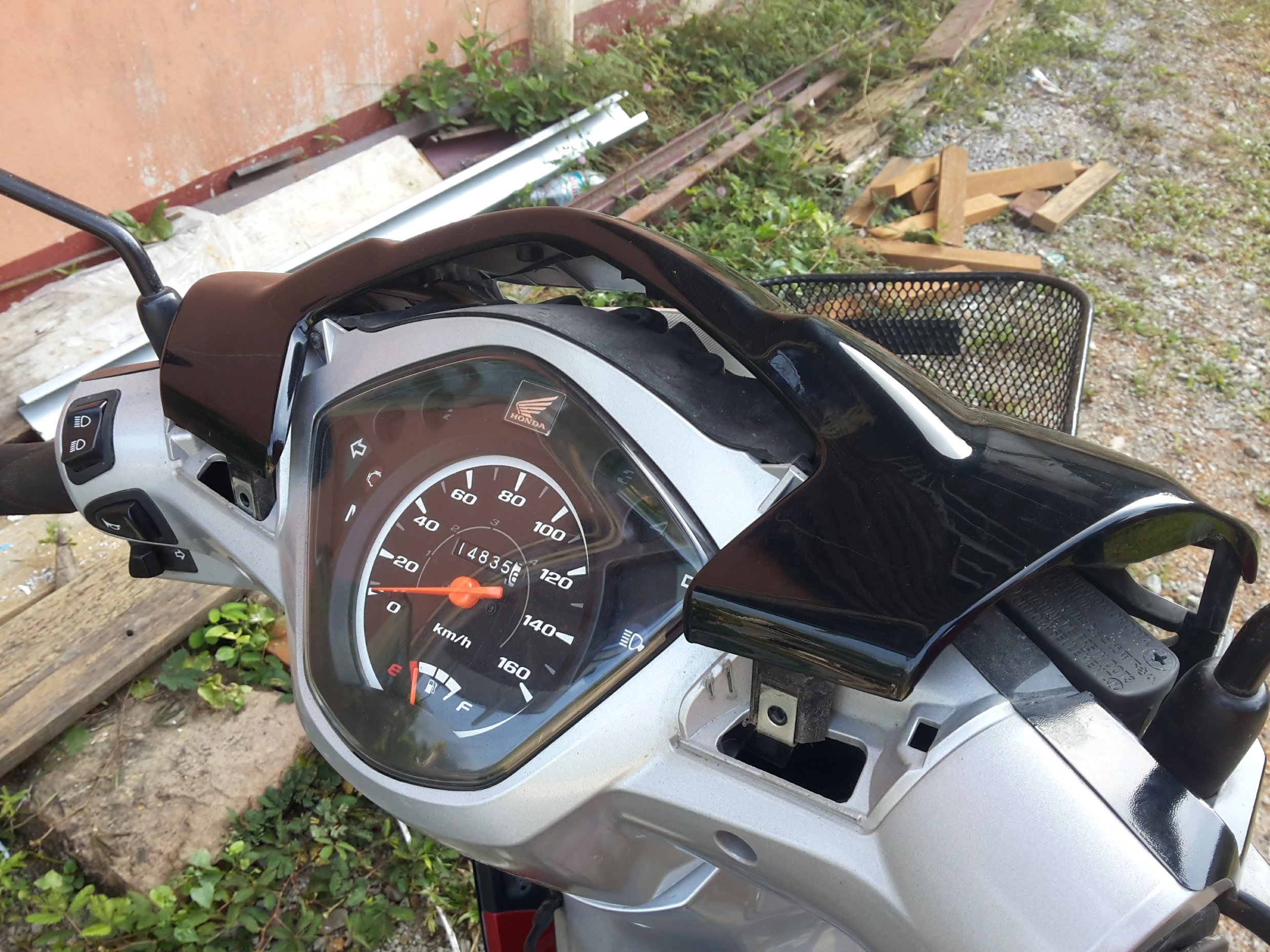

Bei den neueren Wave 110 (meine ist 3 Jahre alt) muss man die beiden Schrauben vorne, die beiden Schrauben hinten und die eine Schraube zur Scheinwerfereinstellung unter dem Scheinwerfer entfernen. Nun kann man vorsichtig das obere Plastikteil abnehmen. Jetzt die beiden Clips link und rechts am Scheinwerfer abziehen, danach Scheinwerfer herausnehmen. Den Birnchhalter ca. eine zehntel Umdrehung drehen und herausziehen. Birnchen herausnehmen. Beim Zudammenbau darauf achten wenn das Plastikteil oben aufgesetzt wird das die beiden kleinen Haken die durch den Schlitz oben am Scheinwerfer zu sehen sind eingehakt sind.
