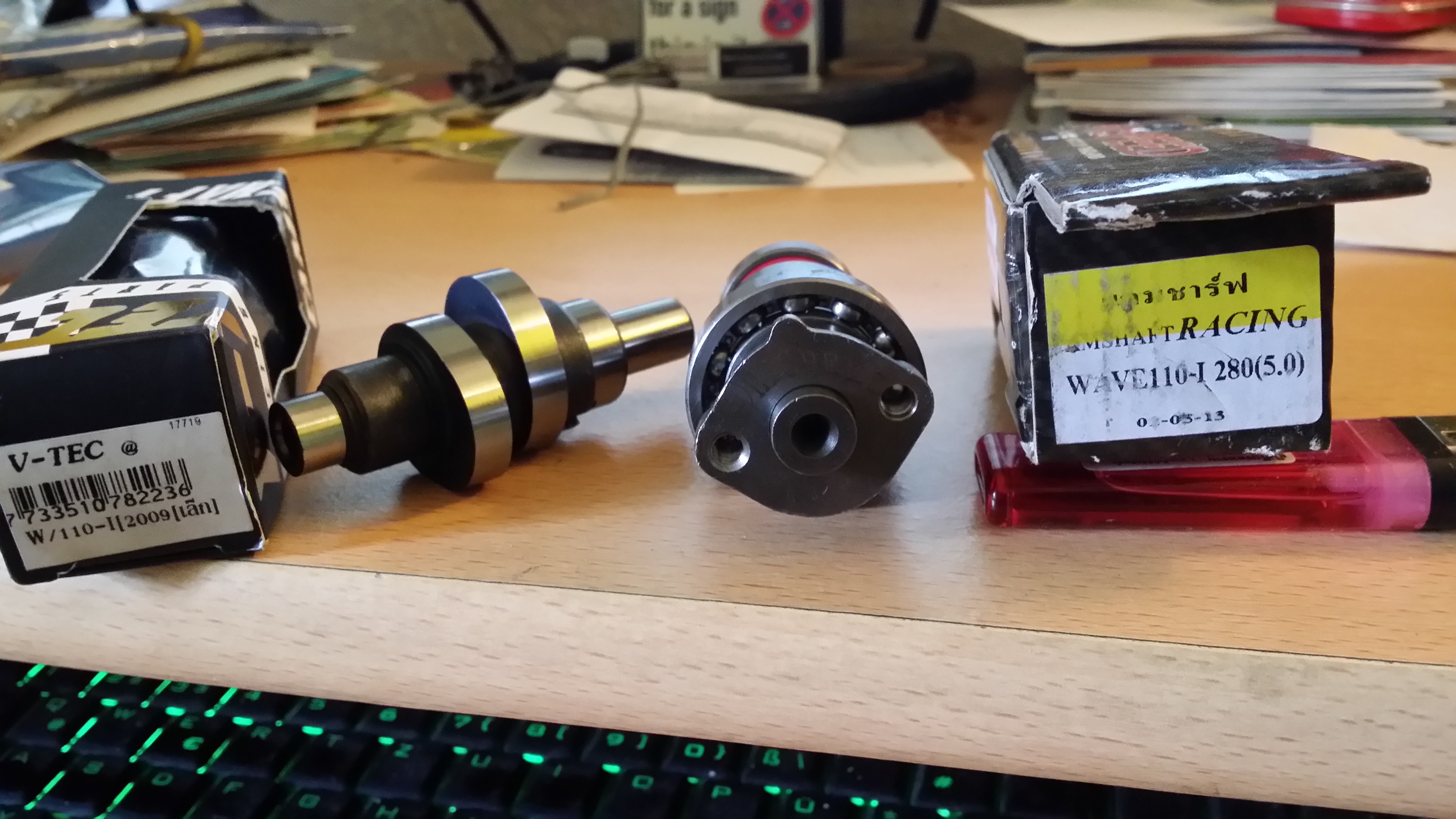

Liebe Wellenreiter,
wir haben uns nun schon an sehr vielen verschiedenen Ecken umgehört, kommen aber bzgl. Tuning-Nockenwelle und Sport-CDI-Einheit für die europäische Honda Wave 110i nicht weiter.
Daher unsere Frage: Gibt es hier einen oder mehrere findige Tuner, die Erfahrung mit diesem Thema haben?
Es sieht aktuell nämlich danach aus, dass in so ziemlich allen Modellen der Wave / Nice / Dash / Supra aus dem asiatischen Raum von Grund auf andere Nockenwellen verbaut werden als in der Wave 110i, wie sie in Deutschland zu haben ist.
Seht selbst:
(Links die von uns ausgebauete Nockenwelle aus der Wave 110i, rechts die NW für die "asiatische" Wave 110 / Dash)
Jetzt möge einer sagen, bestelle doch einfach die von Faddybike angebotene Nockenwelle - aber auch die wird nicht passen, wie man sehr schön durch einen Bildvergleich sehen kann.
Wir sind nicht unerfahren, trotzdem aber bzgl. diesem Thema so langsam mit unserem Latein am Ende. Auch die erhätlichen Sport-CDIs aus dem asiatischen Raum passen nicht, da diese völlig andere Stecker aufweisen.
Wir hoffen, dass es ggf. einen Tuner gibt, der hier seine Erfahrungen gemacht hat - womöglich auch erfolgreich war ?! - und uns weiterhelfen kann.
Denn eigentlich wollen wir doch nur unsere 3 Projekte weiter vorantreiben ;-)
Wir hoffen auf nützlichen Input :D
Beste Grüße vom Hoppel.

Das ist nichtmal ein original Hondateil. Wie kommst du drauf also drauf, dass die Welle in der Packung DIE Asien 110ccm Welle ist???
Die Nachbauwelle sieht nichtmal baugleich aus. Mit großer Wahrscheinlichkeit handelt es sich dabei um eine "Tuningwelle".
Es sind deutlich steilere Nockenprofile zu sehen. Sieht auch nach massiver Überschneidung aus.
Was hast du überhaupt vor?

Die beiden NW sehen ja schon sehr unterschiedlich aus. ABER wie oben erwähnt, ich würde mal abklären ob diese NW wirklich für eine Honda Wave 110i gedacht ist.
Und pass auf, eine Honda Dash hat nicht den gleichen Motor wie eine Wave!
Der europäische Markt ist verschwindent klein zum asiatische Markt. Ich kann mir kaum vorstellen dass, nur für Europa, ein spezieller Motor entwickelt wurde. Das wäre ja ein finanzieller Overkill.
Die Unterschiede zwischen den Asia und den Euro Modellen sind eigentlich nur die unterschiedlichen Anpassungen an die jeweiligen Vorschriften. So zum Beispiel die hinteren Blinker und die Beleuchtung zum Beispiel.
Du musst nur das Equivalent in Asia finden das zu eurer Wave passt.

Schreib Faddy mal an. Das Bild muss nicht das zeigen was man bekommt. Ist mir bei einem anderen Teil schonmal aufgefallen. Faddy nutzt scheinbar Bilder gerne bei mehreren Bikes.
Siehe Grom 125i: http://osc.faddybike-deutschland.de/pro ... ts_id=1114
Habt ihr auch vor das Tuning-Einspritzventil von Faddy zu verbauen?
http://osc.faddybike-deutschland.de/pro ... ts_id=1258
(Da würde ich vorher auch nachfragen. Drunter steht injector msx!)

Na das ist uns klar, dass dies kein Original-Teil, sondern vielmehr ein Tuning-Teil ist. Und dass die abgebildete NW nicht passt, haben wir natürlich auch beim versuchten Austausch festgestellt.
Was wir vorhaben - bzw. schon erledigt haben - kannst Du auf den 9 Seiten in einem anderen Thread lesen --> http://www.honda-innova.de/viewtopic.php?f=78&t=5131
Innova-raser hat geschrieben:Die beiden NW sehen ja schon sehr unterschiedlich aus. ABER wie oben erwähnt, ich würde mal abklären ob diese NW wirklich für eine Honda Wave 110i gedacht ist.
Hallo Herr Raser 8-) Wie gesagt: Dass die NW nicht zu unserer Karre kompatibel ist (und somit eben nicht für die 110i vorgesehen ist), war uns gleich nach dem Ausbau unserer NW klar. Und die aufgestellte These, dass nicht extra für die EU ein anderer Motor konstruiert wurde, können wir absolut unterschreiben (tatsächlich haben wir dies ebenfalls sofort gesagt, als wir gesehen haben, dass die NW nicht passt ;) ). Soweit wir informiert sind, sind auch die Einspritzer-Versionen in Asien (schleppend) auf dem Vormarsch (und somit auf jedenfall schon mal existent).
Innova-raser hat geschrieben:Du musst nur das Equivalent in Asia finden das zu eurer Wave passt.
Und genau deswegen habe ich den Thread eröffnet. Wir hoffen, dass es jemanden hier gibt, der ähnliche Umbauten wie wir vornimmt und uns dort einen Rat geben kann. Wir zerlegen, wenn nötig, die ganze Karre komplett - daran wird es nicht scheitern :mrgreen: Aber die Teileversorgung ist stellenweise problematisch bzw. irreführend. Aber Du weißt ja, was wir so vorhaben :)

Bzgl.Nockenwelle
Ja es gibt so viele verschiedene.
Ich alleine habe schon 4 verschiedene gesehen.
Die Linke ähnelt euerer,ist aber wahrscheinlich für dieses Modell.
Schaut euch den Motor und die Auspuffführung an.Total anders.
Die rechte hat ne falsche Aufnahme fürs Nockenwellenrad.
Und aktuell wird in Thailand wieder auf ne 125 Wave gesetzt.
110 war gestern,obwohl noch einige auf Halde stehen dürften.

Die NW mit der Verschraubung für das NW-Rad haben wir hier auch liegen. Damit haben wir auch schon zwei NWs, die (leider) nicht passen.
Und ja, Ihr habt beide Recht: Es gibt so viele Versionen dieser Karren - trotz gleichem Namen. Da eine ordentliche Unterscheidung vorzunehmen, ist wohl kaum möglich.
Recht hast Du auch mit den 125ern, die dort aktuell wieder beworben werden. Das sind aber wohlgemerkt leider auch i-Karren, sprich (leider) Einspritzer ;-)

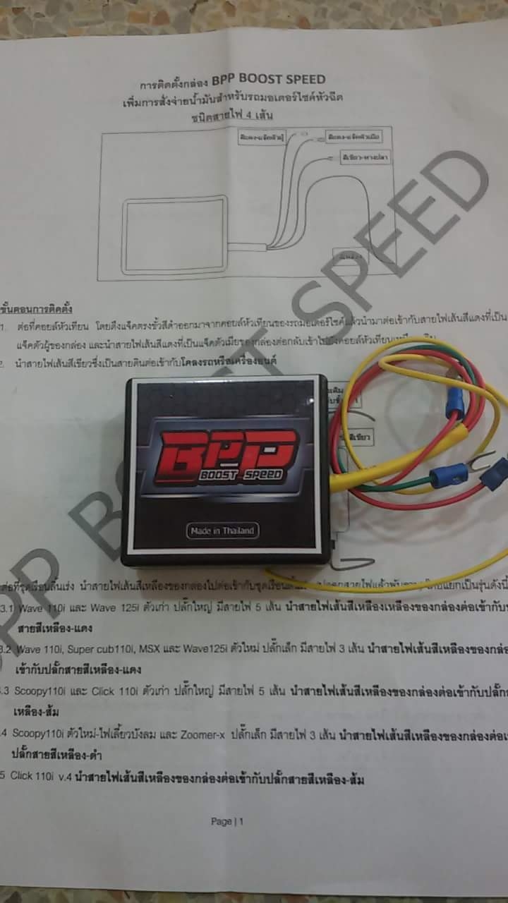

Hier könnte was werden,Hoppel.
Ist,glaube ich ein Universalteil.Braucht keinen spezi.Stecker.
Gruss LungMike
