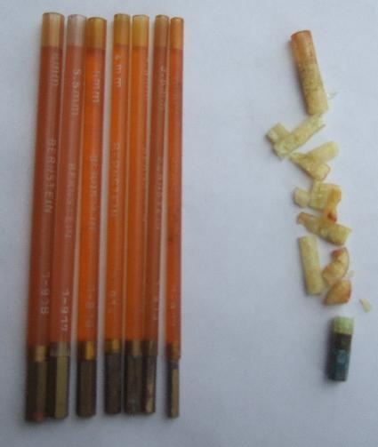

Gemäß meiner Devise "wenn ich nicht weiter weiß, frage ich im Innoforum" hier mein Anliegen:
Mein Vater, alter Bastler und Radiofan, ist gerade seines letzten Abgleichswerkzeuges verlustig gegangen.
Die Dinger zerlegen sich im Laufe der Jahrzehnte.
Leoider gibt es diese Werkzeuge, zumindest die benötigten mit Innensechskant für Vorkriegsgeräte, auch nicht mehr zu kaufen.
Bevor ich also anfange, sie selber herzustellen, hier meine Frage, hat jemand noch sowas Zuhause rumliegen und braucht es nicht mehr?
Abgleichswerkzeug für Vorkriegsradios

so wie das werkzeug aussieht sind es ja bit einsätze
wie wäre es einfach ein schläuchen wieder drüber und mit was festen ausgiesen ?
oder gleich ne kleine stange und das ganze festkleben und mit schrumpfschkauch fixiere ?
so als erste idee

Metall Inbus kann man nicht nehmen. Soweit ich weiß ist das Werkzeug zum abstimmen von Spulenkörper nötig. Man dreht damit eine Graphitschraube in eine Spule. Ich denke mal ein zurechtgefeiltes Kunststoffstäbchen müsste gehen.

Das ist der Plan: Polyamidstab kaufen, an einer Stirnseite ein Loch bohren und mit dem erhitzten Sechskant den Inbus erschmelzen

Die originale Stellschraube aus dem Radio, 4,8mm finde ich sonst wohl nirgendwo.
