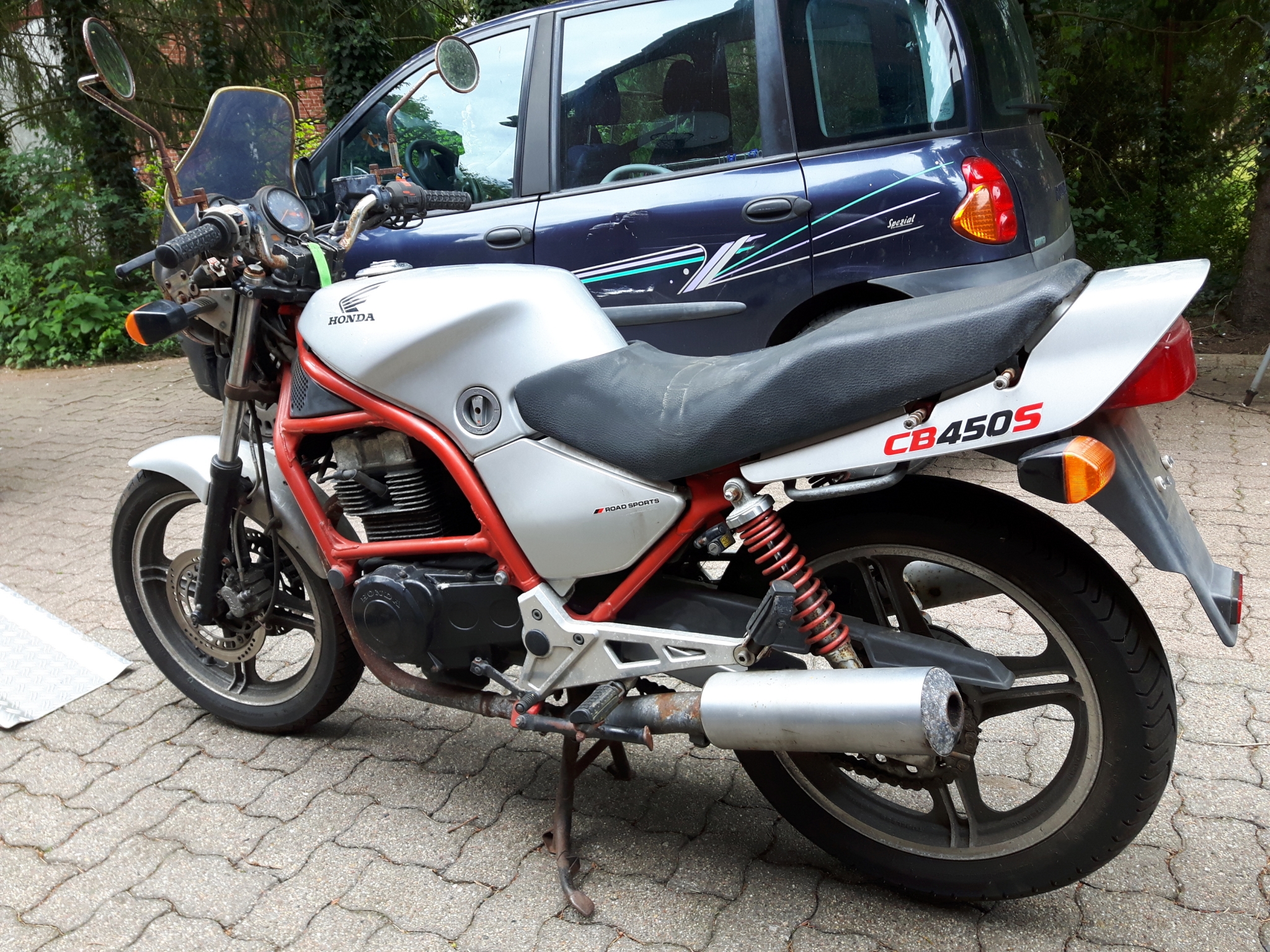

Hallöchen,
meine Tour gestern war recht erfolgreich. Bin letzten Endes musste ich Fahrzeug mit nem 1.2 tsi motörchen nehmen. Etwas mühselig, aber es ging.
Ich konnte mir eine CB450S abholen, die nun das nächste Hobby wird. Die Inno geht ja nunmal nicht kaputt ;)
Hier ein paar Bildchen :
Technisch ist sie soweit ok, mir ein paar Extras wie Stahlflex-Leitungen und TC.
2 Sachen sind etwas nervig und müssen vorm TÜV gemacht werden:
Die bremsleuchte lampt nicht. Und zwar sowohl bei hand-und Fußbremse. Also sind entweder beide Schalter hinüber (Sicherungen sind heile), oder der vorbesitzer hat bei der Elektrik geschlampt. Hat da jemand Ahnung, wie ich das einfach rausbekomme?
Die zweite Sache ist ein wenig blöd, weil ich da nicht drauf geachtet hab, und zwar ist Rost im tank.
Hat da jmd ne ahnung, wie das leicht zu beheben ist? UltraschallBecken oder sowas?
Oder hat zufällig jmd einen passenden Tank herumliegen? :)
Ich freu mich auf feddich machen vom Moppet :)
Lg, Fabian
