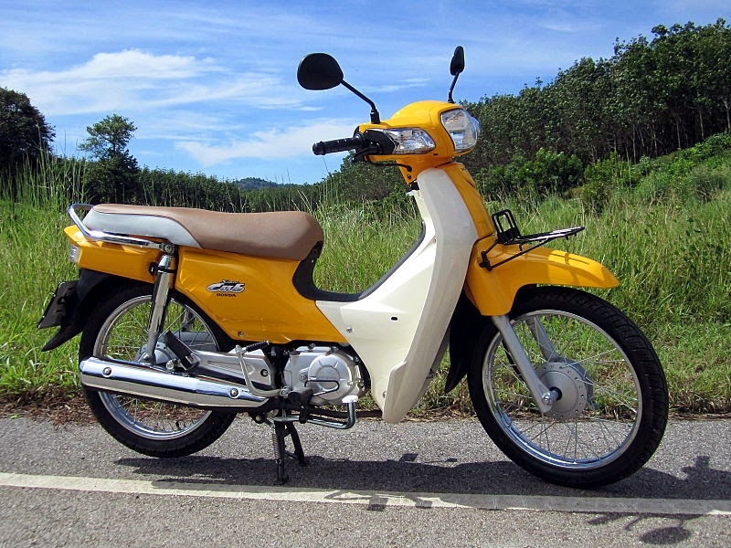

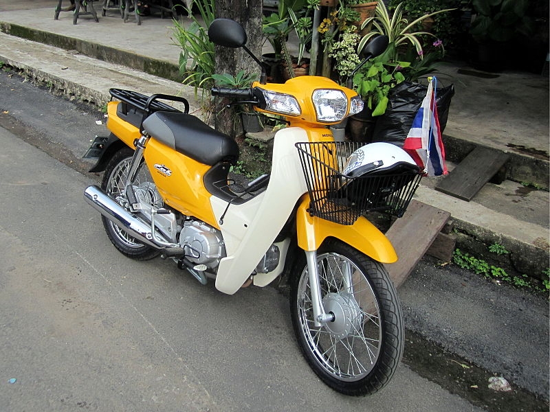

Ich dachte an diese Art von Träger.
Beiträge: 13377
Re: Frontkorb Innova abnehmbar?
Das ist was an der Gabel. Schau dir deine Inno an, die hat einen ganz anderen, weil rahmenfesten Vorbau, der auch deutlich flacher nach vorne ausläuft. Da musst dir was basteln, das auf mit Distanzhülsen die drei Schrauben des Bugdeckels passt. Alluviel Luft nach oben bleibt dann nicht, wegen dem Abstrahlwinkeln des Abblendlichts.
