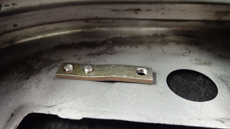

Was kann an einem Stück Blech schon kaputt gehen ?? .
Eigentlich nicht viel , aber das Gewinde von dem oberen Teil (hinten) muss ich mal
überdreht haben , das war einfach nicht mehr da.
Original ist dort eine 3mm flache Mutter angeschweißt .Aber bei dem dünnen Blech ist schweißen schon gewagt,
außerdem , wer hat schon ein Schweißgerät in der Garage.

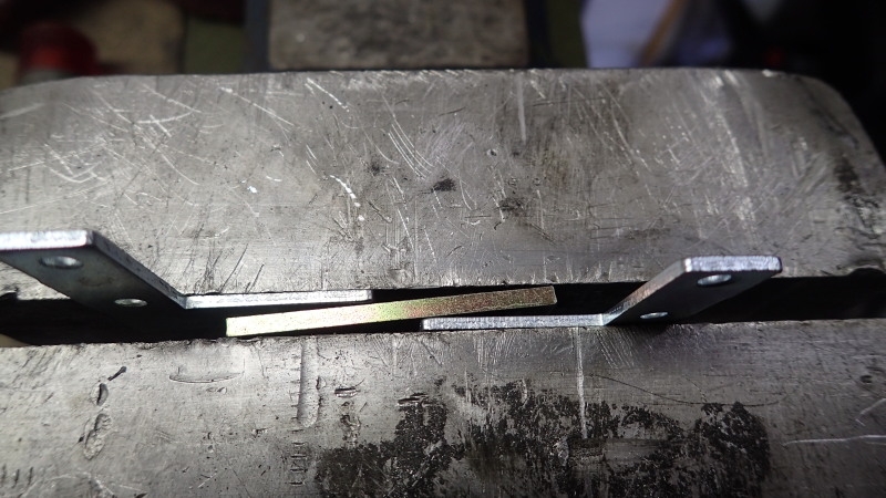

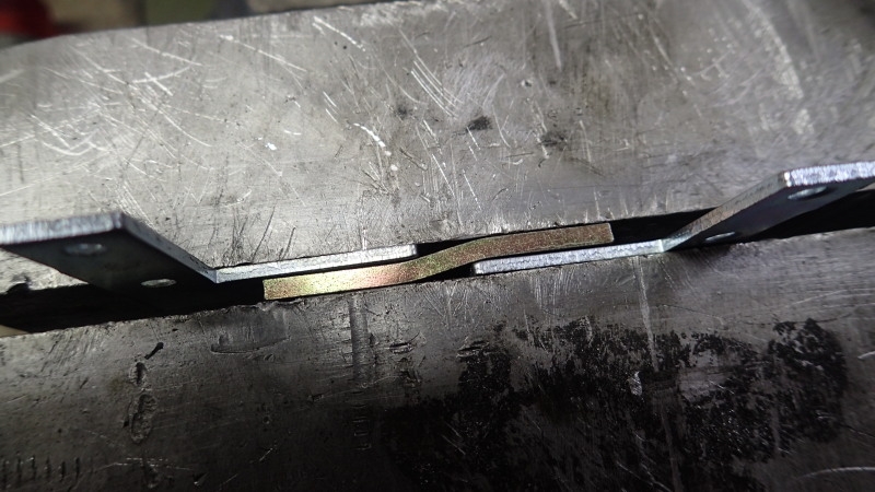

Lösung : Ein 3 mm Blechstreifen zurech-gebogen , weil dort noch eine Sicke im Blech ist , würde ein grades Blech stören,
3 mal Gewinde geschnitten , fertig :
Vorteil gegenüber schweißen : Wenn ich wieder mal zu stark war , biege ich mir eine neues "Mutterblech"
Kettenkasten Kettenschutz defekt

hier sieht man wieder wie einfach man sich aus bestimmten situationen retten kann.

Super gemacht
mein Kompliment dazu!
Ich habe mich immer genervt, dass ich nicht schweißen kann und mir deshalb auch Provisorien ausgedacht. Die aber viel rustikaler, bzw. primitiver daher kommen, als Deine elegante Variante.
Wie hast Du das neue Blech am Kettenkasten innen befestigt? Mit Nieten? Oder Muttern von Außen? Ich kann das schlecht erkennen.

Re: Kettenkasten Kettenschutz defekt
@Bernd: Es ist nicht einfach , ein dünnes Blech mit einem dicken durch Schweißen zu verbinden.
Eigentlich ist Hartlöten nach meiner Meinung die einzige alternative . Aber , bei dieser Art von Reparatur
wirst Du immer die Lackierung ruinieren. Manchmal sind Lösungen mit Gewinde die einfacheren und wartungsfreundlicheren.
Eigentlich ist auf den letzen beiden Bilder alles zu erkennen:
Zwei M5 Schrauben halten das Blech/Flacheisen oder was sonst so 3mm ist .
Zur Info : Das Flacheisenchen ist in meinem Fall ein Halter für Starkstromwandler ,
aber egal , die hatten nun mal 3mm , und so waren sie gut zu verwerten .
Ich liebe es wenn jemand weiß was er tut. Vor allem wenn jemand die Grenzen seiner Möglichkeiten kennt, respektiert und sie dann elegant umschifft. Saubere Arbeit.
Eine pragmatische Lösung! Super gemacht!
