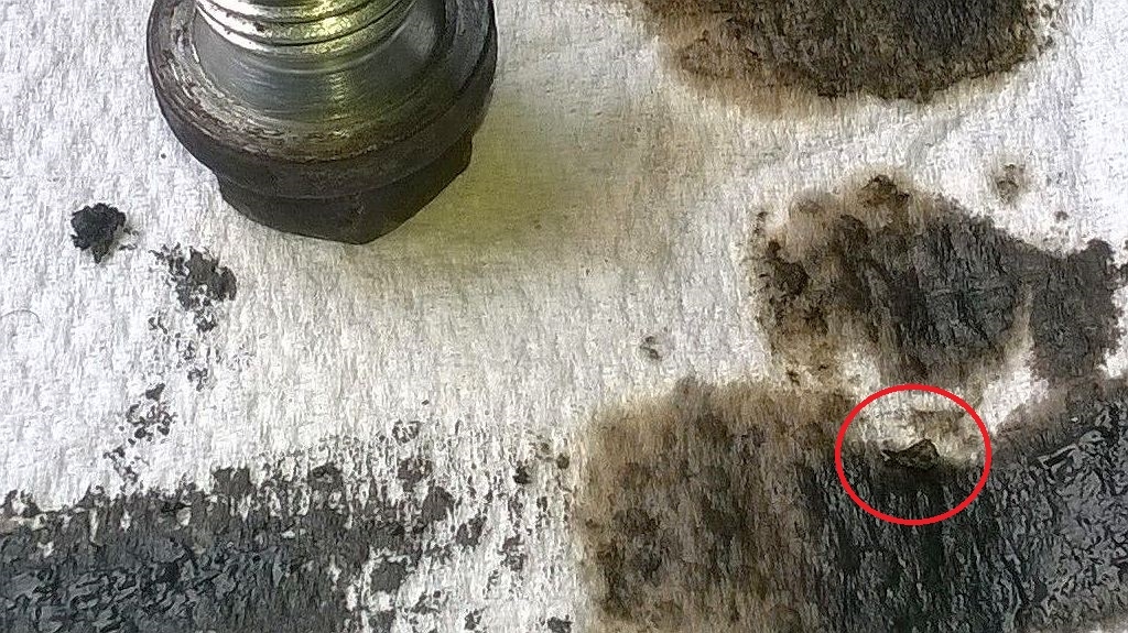

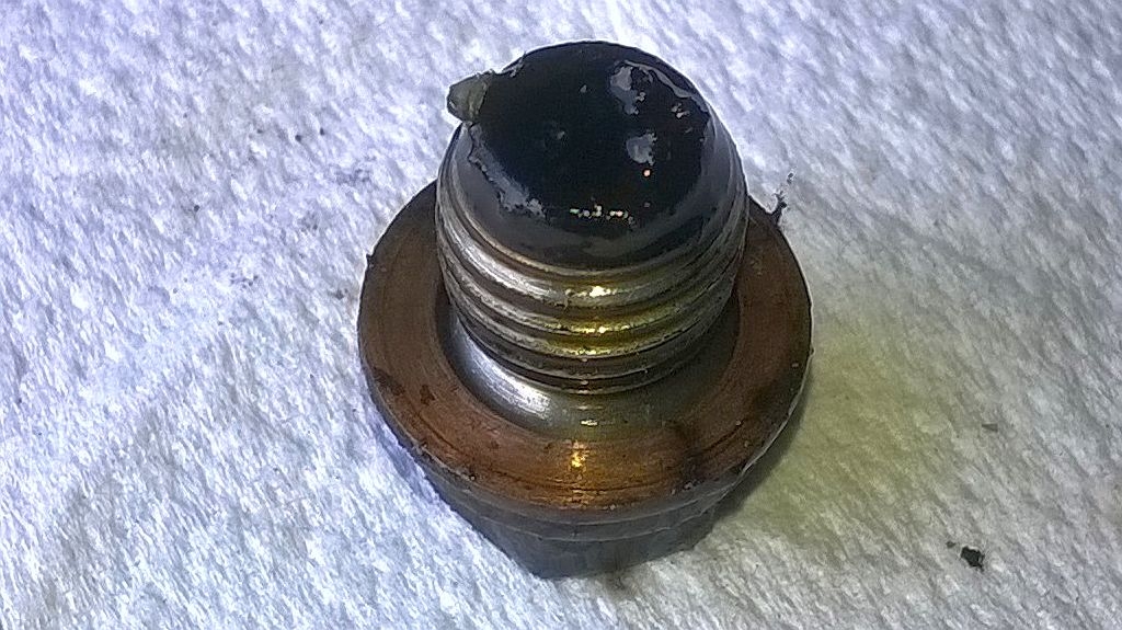

Heute nach einer kurzen Fahrt das Öl abgelassen. Wir zu erwarten tiefschwarz. An der magnetischen Ablasschraube klebten etwas Schlamm und drei kleine Metallbröckelchen.
Bevor ich sie genauer untersuchen konnte, hat meine zufällig vorbeikommende besorgte Mutter das schmutzige Stück Klopapier bereits entsorgt. Eins kann man hier noch erkennen:
Was ist das für ein Teil? Wo könnte das her stammen?

Aber , die Metallteilchen ,... das wäre für mich ein Grund zum Kopfdichtsatz einen kompletten Dichtsatz anzuschaffen,
inkl.Simmeringe und Lager.

sehe bei deiner beschreibung kein wirklich auffälliges problem .
so metallteilchen können von überall aus dem getriebe stammen . was noch kein kapputen motor ausmacht .

Aber was mir schon negativ auf dem Foto aufgefallen ist, ist, dass nach einer solchen Tour de Force sich so ein Haufen Oelschlamm in der Ablassschraube angesammelt hat. Das deutet zweifelsfrei auf Verschleiss hin.
