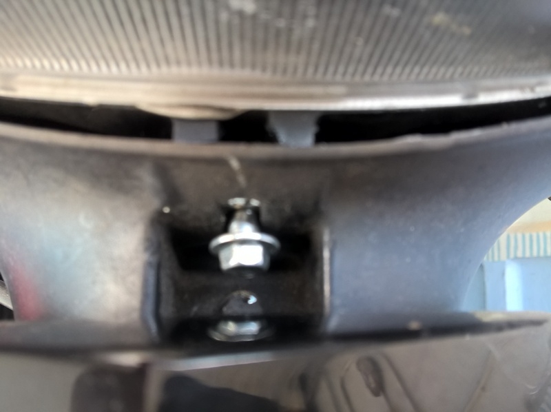

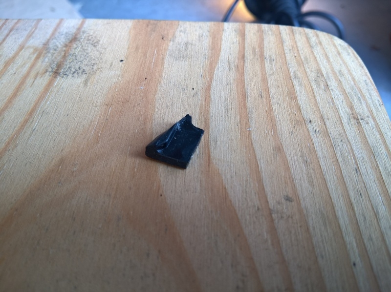

Bei der heutigen HU lief alles glatt, bis es ans Frontlicht ging. Etwas zu niedrig war es, also habe ich den 8er Schlüssel rausgekramt und die Stellschraube gelockert. dabei fiel mir vor des Prüfers Augen ein schwarzes Stück Plastik entgegen. Die Aufnahme für die viereckige Mutter am Scheinwerfergehäuse ist an einer Seite abgebrochen abgebrochen. Diese Mutter findet keinen Halt mehr, der Scheinwerfer schlabbert frei rum. Der freundliche Prüfer hat mir angeboten, später wiederzukommen, falls ich es reparieren kann, dann würden wir die HU abschließen.
Allerdings befürchte ich, dass dies nicht gelingt-
Ich habe alles noch nicht zerlegt und deshalb auch noch keine perfekte Vorstellung, wie da aussehen sollte. Deshalb wollte ich vorher mal fragen: brauche ich jetzt eine komplette Scheinwerfereinheit neu?
Gefunden habe ich verschiedenes, weiß aber noch nicht, was ich brauche für meine 2011er Inno und die Preise unten variieren auch sehr. Die richtige Ersatzteilnummer finde ich momentan auch nicht.

Die Schraube unten am Scheinwerfer ist noch da, offenbar ist das Gegenstück an der Verkleidung abgebrochen. Nachedm ich sowiso alles ander habe an meinem Schlachtschiff muss ich etwas in der Erinnerung kramen, ob mir dazu eine Lösung einfällt. Ich hab offenbar auch nie bewusst da untern reingeknipst.
Hast evtl ein Foto von der Stelle?
Mir schwirrt geade der Gedanke an ein Stück Blech mit Langloch durch den Schädel......

Ich repariere Plastik Verkleidungsteile immer mit Pattex Epoxidharz 2-Komponenten Kleber.
Das abgebrochene Stück Plastik wieder ankleben und es hält ewig und ist belastbar.

Viel ist nicht zu sehen, da ich die Verkleidung noch nicht demontiert habe.
Ich denke mal, oben am Scheinwerfer ist eine Art "Einschubfach" mit Schlitz. Die viereckige Mutter ruht darin, durch den Schlitz führt die Schraube und so lässt sich das ganze verschwenken und festklemmen.
Von dieser Halterung am Scheinwerfer existieren nur noch die Stege links und rechts, dazwischen ist nichts mehr. Das kleine, rausgefallene Stück ist wohl der Rest gewesen.
ich werde alles am Wochenende mal zerlegen (Hurra) und ausbauen, vielleicht lässt sich an den Stegen ja eine neue, geschlitzte Bodenplatte ankleben/anschrauben.

Die Qualität der Kunstoffteile an der Innova sind, gelinde gesagt, eine Katastrophe! Möglicherweise kann man die Kunststoffteile schadlos de- und wieder montieren solange das Mopped noch ziemlich neu ist. Danach ist es kaum mehr möglch. Diese Scheissnasen brechen schon ab kaum man man sie nur angeschaut!
Versuche es, wie oben erwähnt, mit 2K Kleber oder noch besser, Sikaflex, zu "reparieren". Den E-Teile, speziell die Verkleidungsteile sind pervers teuer beim Honda Händler und gebraucht nicht einfach zu bekommen.
