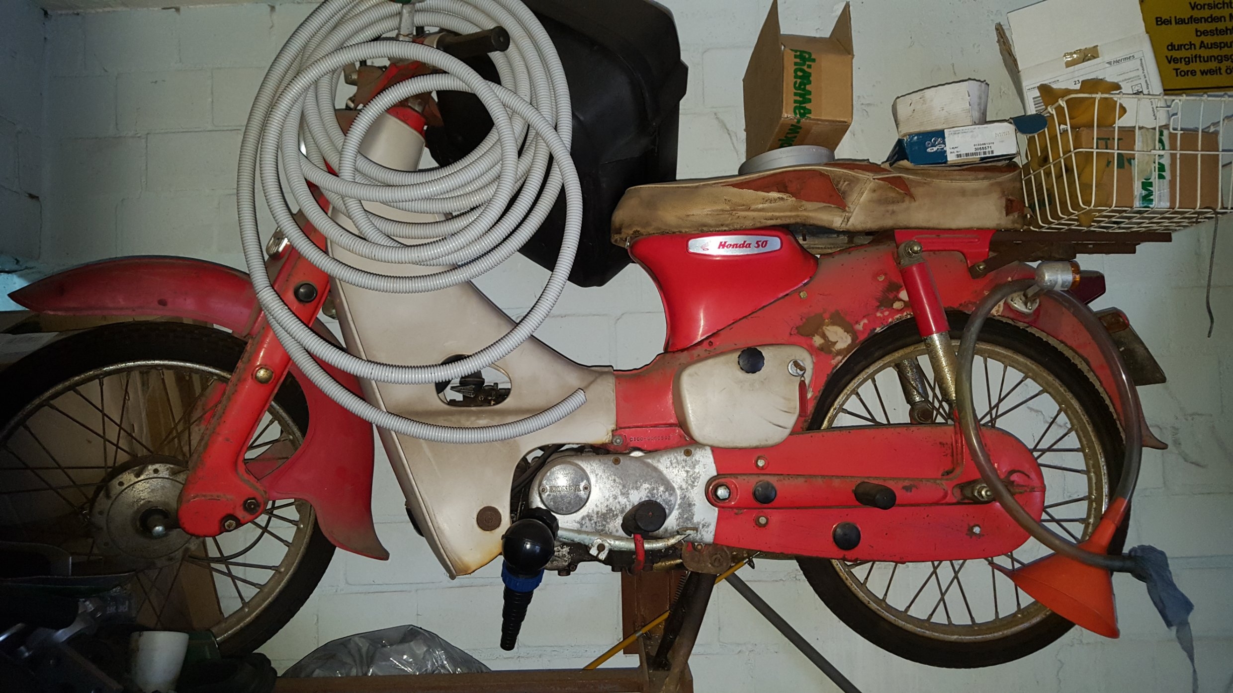

Mathias64
- Beiträge: 6
- Registriert: Do 18. Jan 2018, 20:22
- Fahrzeuge: Victoria 125ccm Bj32 Rixe 175ccm Bj51 Honda Cub 50 Bj63 BMW R100RT Bj 83
BMW K1200 LT Bj 02 - Wohnort: Braunschweig
Re: Ein neuer hier im Forum
Hallo
So jetzt habe ich ein Foto gemacht ,seit aber nicht Böse das ich nichts weggeräumt habe .
Werde jetzt mal mein Keller aufräumen und sie dann nach unten holen .
Gruss Mathias
Gruss Mathias
Auch du hast mal klein angefangen .
- Beiträge: 5744
Das sieht ja liebloser aus als ich es in meinen schlimmsten Träumen erwartet habe.
