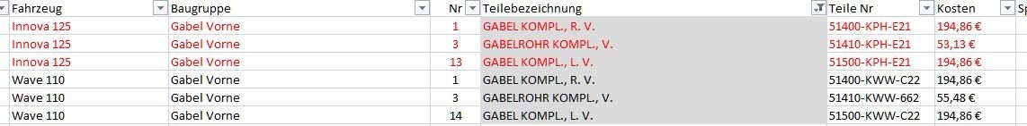

Hallo an alle,
bei meiner Wave Baujahr 2012 sind leider die Gabelrohre verbogen. Weiß jemand, ob ich auch Gabelrohre einer Innova bei einer Wave verbauen kann?
Falls nicht, bin ich auf der Suche nach einer gebrauchten Gabel oder nur die Gabelrohre. Falls auch da jemand einen Tipp hätte, wäre ich sehr dankbar :)
Freue mich über Antworten
Liebe Grüße Erik

Sind laut Teilenummer unterschiedlich

@ Wolfgang
Hat die Vorderasche auch.
Doch hat man es in der Hand sind beide Teile identisch.
Kommt öfter vor.
Wenn es keine Nachbauten sind,sage ich mal,passt es.

Bei den Standrohren wäre ich da vorsichtiger. Die haben kleine Bohrungen durch die das Gabelöl strömt und könnten in Höhe und Durchmesser unterschiedlich sein. Das sollte man sich vor dem Tausch sehr genau ansehen und im Zweifelsfall nicht mit einem Inno- und einem Wavestandrohr fahren.
Komplette Gabeln untereinander zu tauschen dürfte kein Problem sein.

Natürlich komplett tauschen,Capitan.
Aber man muss dann auch die Bremse mit tauschen,weil die ja anders ist.
