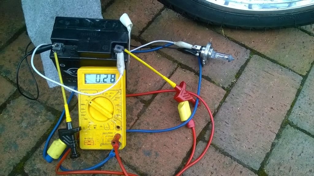

Batterie an der Inno ist wohl im Arsch. Hab Kickstarter montiert, trotzdem braucht es ein paar Meter, bis die Inno halbwegs läuft. Bordspannung kommt nicht über 11,5V muss da wohl bei.

Die Batterie an der Innova ist fertig. Eine zwei Jahre alte Winner, die damals hier im Forum so hochgelobt wurde.
Mal schauen wo ich hier in Durham eine Batteri herbekomme.

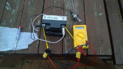

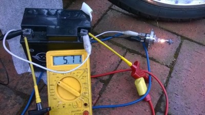

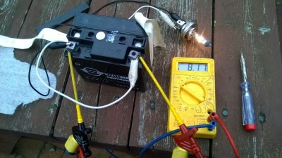

ok, Problem gelöst. Hatte ja befürchtet, dass die Bedenken hier im Forum bezüglich meiner überbordenden Elektrik zutreffen könnten . Aber die Lichtmaschine lieferte immer zuverlässig über 13 V, was ich auch immer akribisch beobachte
Die Batterie war sowas von im Arsch, da ging gar nichts mehr. Leerlauf schien gut , 14,4V , aber dann 35W-Birne rangehängt und schon gings runter von auf 8V und in ca 40 sek auf 5V. nach 10 min war sie dann völlig platt. ok, war gemein Da machmer nix mehr so fern der Heimat
So, das hat jetzt natürlich die für heute geplante Besorgungsrunde und nachittags eine Runde in die Pennies und zum Hadrians Wall übern Haufen geschmissen. Außerdem denke ich, dass es für die neue Batterie besser ist, wenn sie erstmal auf Strecke kommt, anstatt hier im Stadtverkehr Stop and go ab zubekommen. Nicht schlimm, denn es "Durhamt" gerade, also tiefhängende Wolken und es nieselt momentan grad so, dass es lästig ist. Wir sind das nicht gewohnt, ziehen einen Pully drunter, aber die Mädels torkeln nachts um zwei aufgebrezelt bis zum Gehtnichtmehr nabelfrei im schulterfreien Top und High-Heels durch die Altstadt. alles völlg normal also.

Das Bordnetz verhält sich wieder unauffällig. War also wirklich nur die Batterie

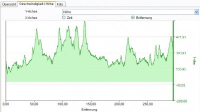

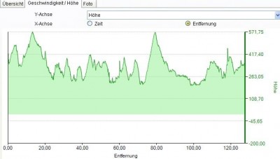

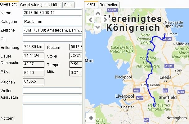

Gestrige Strecke samt Höhenprofil, da verkraftet man auch die Quälerei durch den Moloch zwischen Manchester und Sheffield, in den wir leider zu weit westlicher als geplant gerieten. Wenn man einmal auf seine Navis hört ....
Plan für heute Abend:

70km vor Etappenziel stirbt die Innova bein Fotostop für Sonnenuntergang und Aufziehendem Gewitter einfach ab und kotzt rum. Unterstand gesucht, Bordspannung gemessen 7V. Battere am A..... Batterie abgeklemmt, Innova angekickt und nur mit Licht weiter. Bordspannung weiter zu gering, Blinker lässt diese zusammenbrechen, dass der Motor stottert.

Abgeklemmte Batterie hat wieder normale Leerlaufspannung. Von der Lima kommen aber drehzahl und lastabhangig zwischen 7 und 10V. scheint der Fehler dort zu liegen. inno läuft aber.
