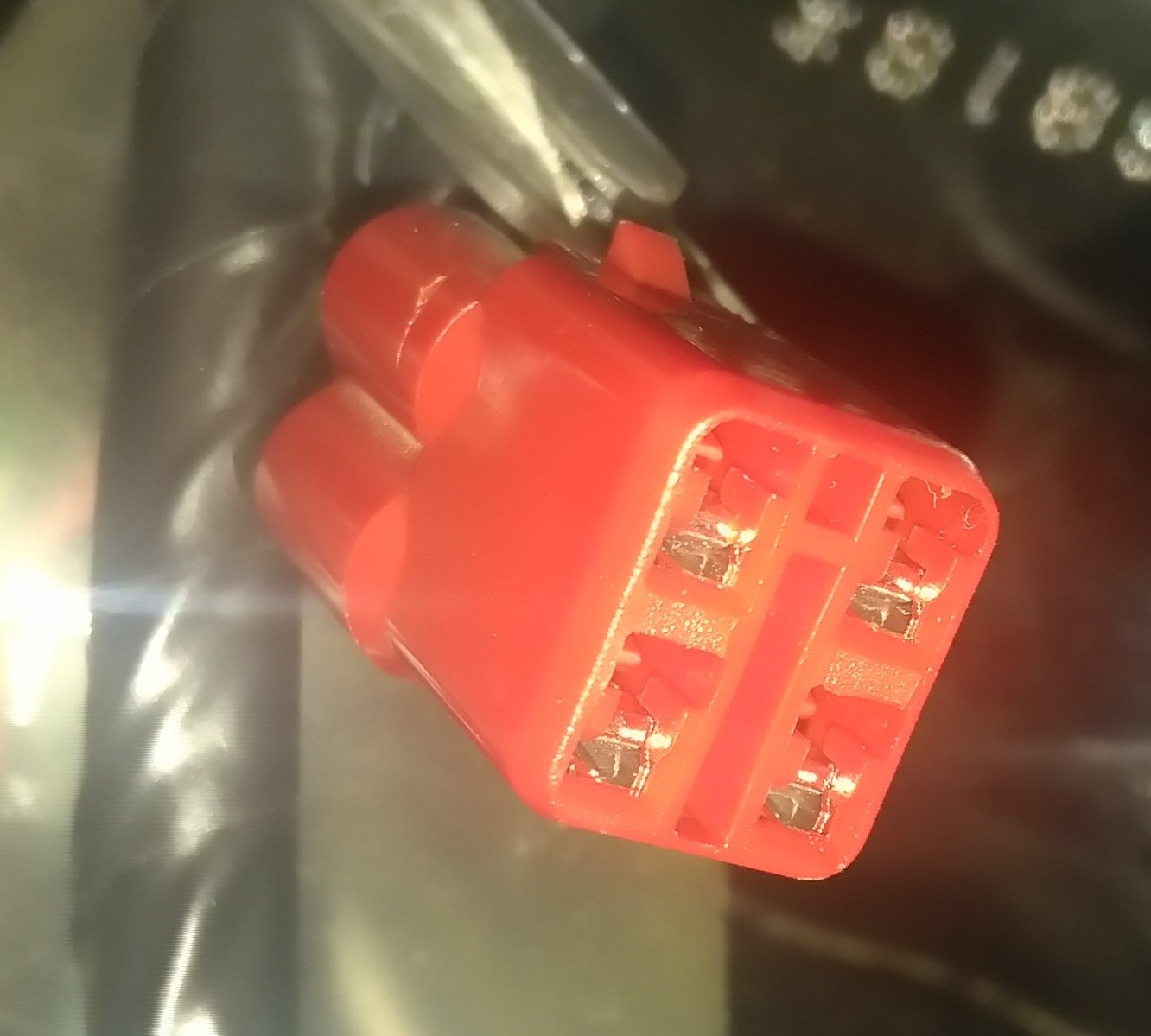

Das ist der Wartungsstecker von der Wave.
Was ist das für ein Steckertyp und wo bekommt man das Gegenstück?

@Tranberg, Danke für die Info. Damit konnte ich den Stecker auch an anderer Stelle finden.
Der ist wohl in zig Modellen verschiedener Hersteller im Einsatz, bei der Suzuki SV ist er als "grüner Stecker" gerne abgefackelt.
Hier z.B. auch bei Aliexpress: https://www.aliexpress.com/item/5-Sets- ... 5cd3V6Zrl2
@tybrin, mir dauert das momentan zu lange mit dem Versand, ich werde es anders lösen, vorübergehend oder dauerhaft wird sich zeigen.
