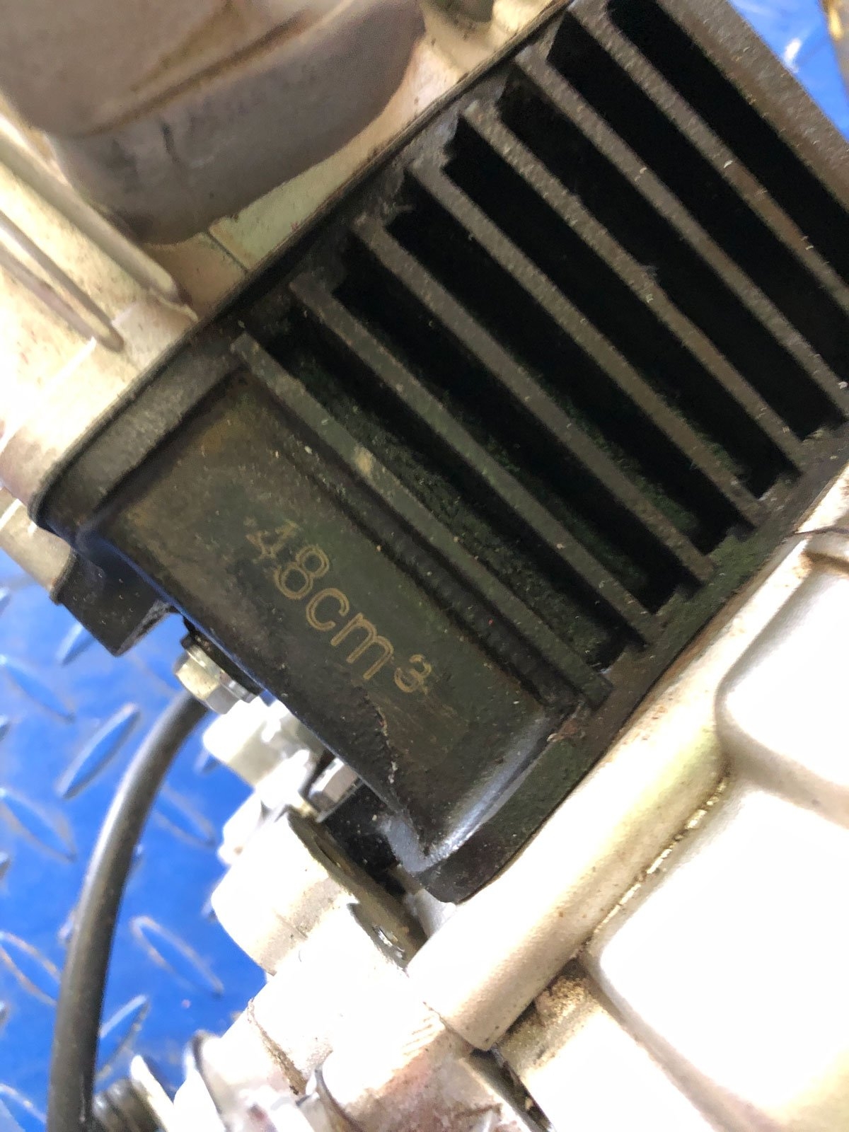

Vor einigen Tagen ist mir für mein Router-Mokick, das jetzt auch schon fast 7000km problemlos gelaufen hat,
ein äußerst günstiger 72-Kubik Satz von Moretti mit passendem Zylinderkopf zugelaufen.
Eigentlich hatte ich mir ja vorgenommen, den Motor erst mal so lange zu fahren, bis er platzt.
Aber das kann noch ziemlich lange dauern. Er läuft ja auch sehr schön, geht nur bei Gegenwind oder Berg erbärmlich in die Knie;
ähnlich wie die Nexxe, die ich vorher hatte.
Also gut, vielleicht doch eine kleine Drehmomentspritze? Schneller will ich ja eh nicht; nur häufiger schnell. :laugh2:
Aber auf dem Zylinder stand da deutlich lesbar drauf:
So kann das aber nicht bleiben. Also, die Fräserovka angeworfen, und eine Stunde später sah es dann SO aus:
Jetzt noch ein bißchen hitzefesten Lack Mattschwarz, und alles ist gut...
Mal schauen, ob sie mit den niedrigeren Drehzahlen dann endlich unter die 2l Grenze kommt. 8-)

Auf'm DAX-Zylinder ist auch der Hubraum abzulesen.
Kannst Du auch in Gummi ?
Ich such noch aufvulkanisierbare Schneeflockensymbole, für meine neuen Sommerreifen.
Geht das evtl. mit 'nem 3D-Drucker ?

wo 49 cm3 drauf steht ist auch nur 49 cm3 drin.

Gummi fräsen geht echt schei...schlecht.
Aber man könnte einen Negativstempel herstellen und das Symbol mit dem Lötkolben branden. Das sieht dann wahrscheinlich ziemlich offiziös aus.
Hab ich schon mal drüber nachgedacht; war mir aber noch nicht so wichtig.

Auf meinem Nachrüstzylinder muss der brave Gießereifachangestellte im fernen China aus Versehen einen falschen Aufdruck aufgebracht haben. Keine Ahnung, wie das passieren konnte.

Diese Chinamotoren laufen ja im Herstellerland hauptsächlich mit 72 Kubik. Sind ja Dax Kopien.
Nur für die blöden Langnasen, denen das zu schnell ist, haben die flexiblen Schlitzis extra auf 49 Kubik runtergebüchst.
Ist also eigentlich kein Tuning, sondern nur Wiederherstellung des Serienzustandes. :aetsch1:
Also habe ich auch keine Bedenken, den Motor damit zu überlasten; ganz im Gegenteil kann es sein, daß der länger hält,
wenn man nicht immer bei knapp 8000 Touren das letzte bißchen Fuffileistung sucht.
Es wird immer gemunkelt, daß diese Sätze eigentlich auch auf die Nexxe passen müßten; aber genau weiß man es erst,
wenn es mal einer ausprobiert.
