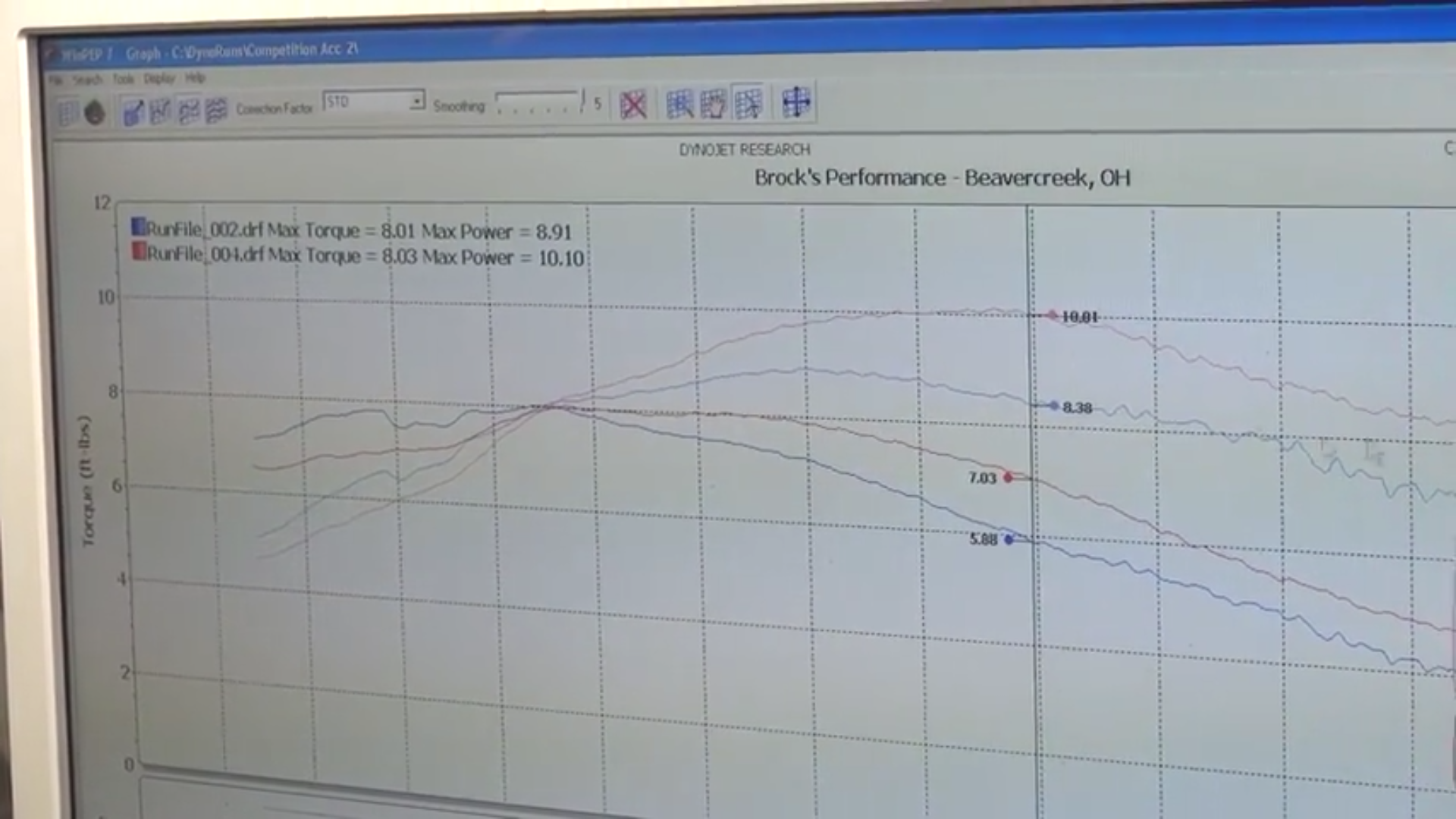

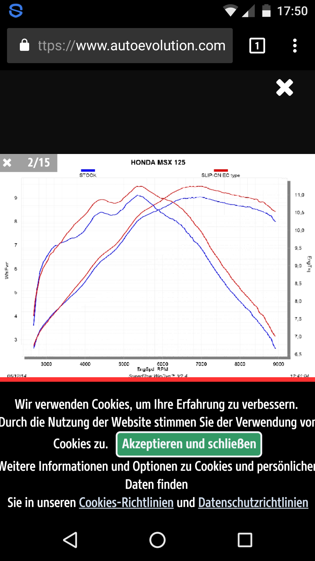

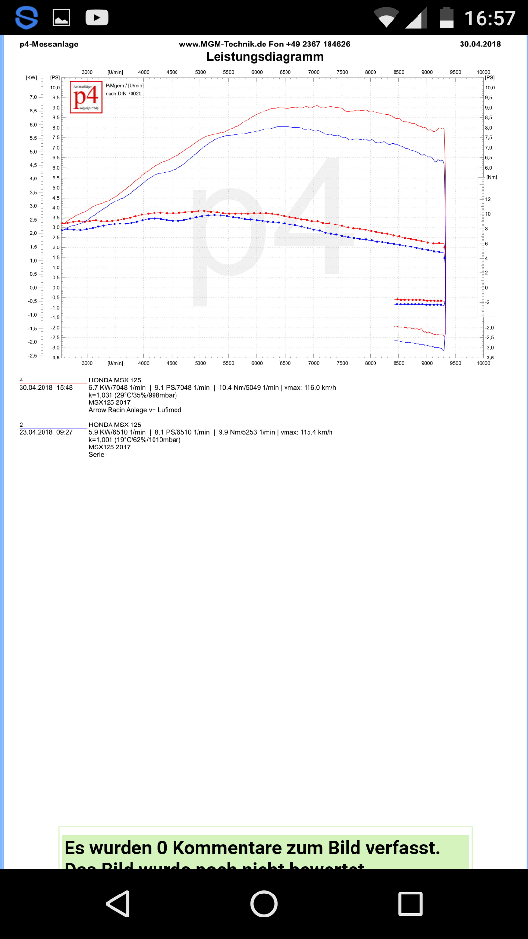

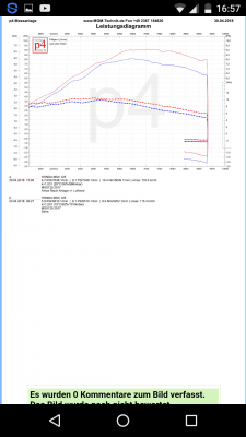

Es würde mich nur interessieren ob sich das Band vernünftig verändern lässt. Ich bin den Luftfilter Umbau bei der Msx gefahren und es ist ein riesen Unterschied zwischen Original und Umbau.
Das ändern des Luftfilters bringt bei der Msx richtig viel.
Es ist nicht die Spitze die sich gross ändert, das Band wird verlängert.
Wir reden von 1,5ps mehr bei 7500/100kmh
Ein guter Auspuff mach etwa 0,4ps bei gleichen Band.
Akra Kurve
Luftfilter und Auspuff Umbau aus dem Msx Forum
Screenshot vom Brocks Video mit Trichter und Auspuff
