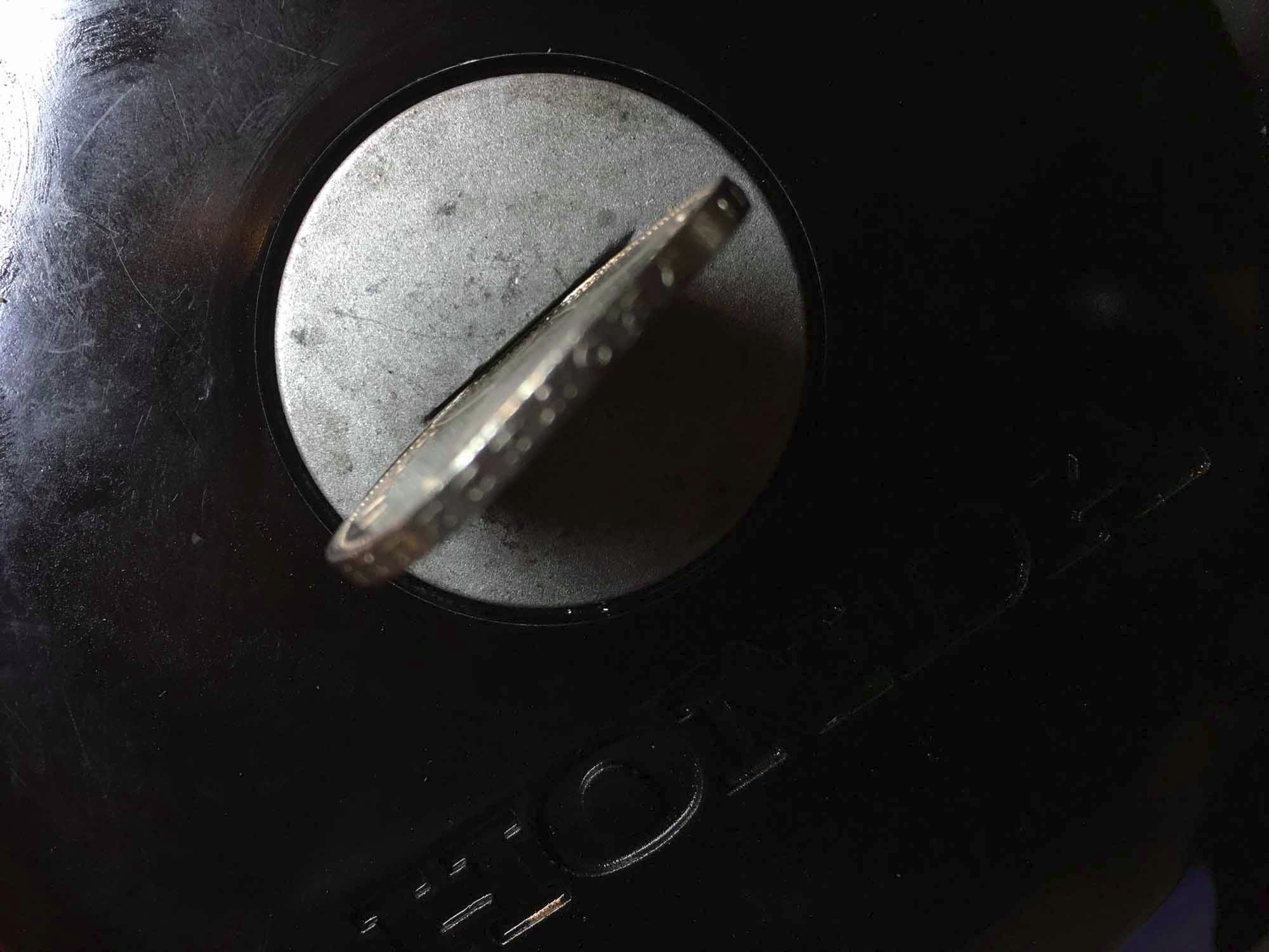

Ich hab an der Inno einmal die Abdeckungen vom Kurbelgehäuse aufgemacht, dabei ist ein 5Fr. Stück verbogen worden. :laugh2: Das möchte ich nicht wiederholen. Hat jemand ein selbstgemachtes Werkzeug was er anderen bei Interesse herstellt und verkauft, oder wie löst Ihr das mit den blöden Schlitzen der Kurbelgehäusedeckel?

Eeeeigentlich muss man die Deckel nie aufmachen.
Ja, es gibt dafür geeignetes Werkgeug.
Ein kalter Schlag und die Deckel lassen sich üblicherweise lösen.
Fett ans Gewinde und wirklich nur handwarm anziehen.
Wenn die Möhne klappt, können wir die Deckel gerne demontieren.
Ich nehme dafür ggf den größten Schraubendreher oder halt irgendwas, was in den Schlitz passt und
einen Hebel wie eine Zange oder Ähnliches.

vergesst die Schlitzdeckel. Die MSX und die SuCu haben Inbusdeckel die müssten passen.

Karl, Inbus klingt gut. Könnte meine Lösung sein.

Inbus von der MSX ist seit Jahren auch meine Lösung. Die Originaldeckel hatte ich entweder vernuddelt bei verkrampften Öffnungsversuchen oder verloren, weil mit Öl und nur handwarm angezogen. Und ja, wenn man es nach Vorschrift macht, soll man das Deckelchen öffnen, um die Ventilhebel zur Spielkontrolle in die richtige Position zu bringen. Gibt aber auch Leute, die machen das mit eingelegtem Gang und dem Hinterrad...

Kannste so machen - is aber kompliziert.
Geht auch anders. Das NW-Rad hat eine eine OT-Markierung, für den Fall dass man sich unsicher ist.
Bei der Inno natürlich nicht sichtbar.
Am Hinterrad machen nur SuCu - Fahrer. Waver und Innovisten machen das am Kickstarter :prost2: :laugh2:
Re: Kurbelgehäusedeckel -Werkzeug - Möhnesee
Und wenn du den Deckel gerne abschrauben möchtest passt auch eine große Unterlegscheibe gehalten von einer Crimpzange. Die U-Scheibe aus der Grabbelkiste oder dem Baumarkt, evtl. etwas mit einer Feile angepasst.
