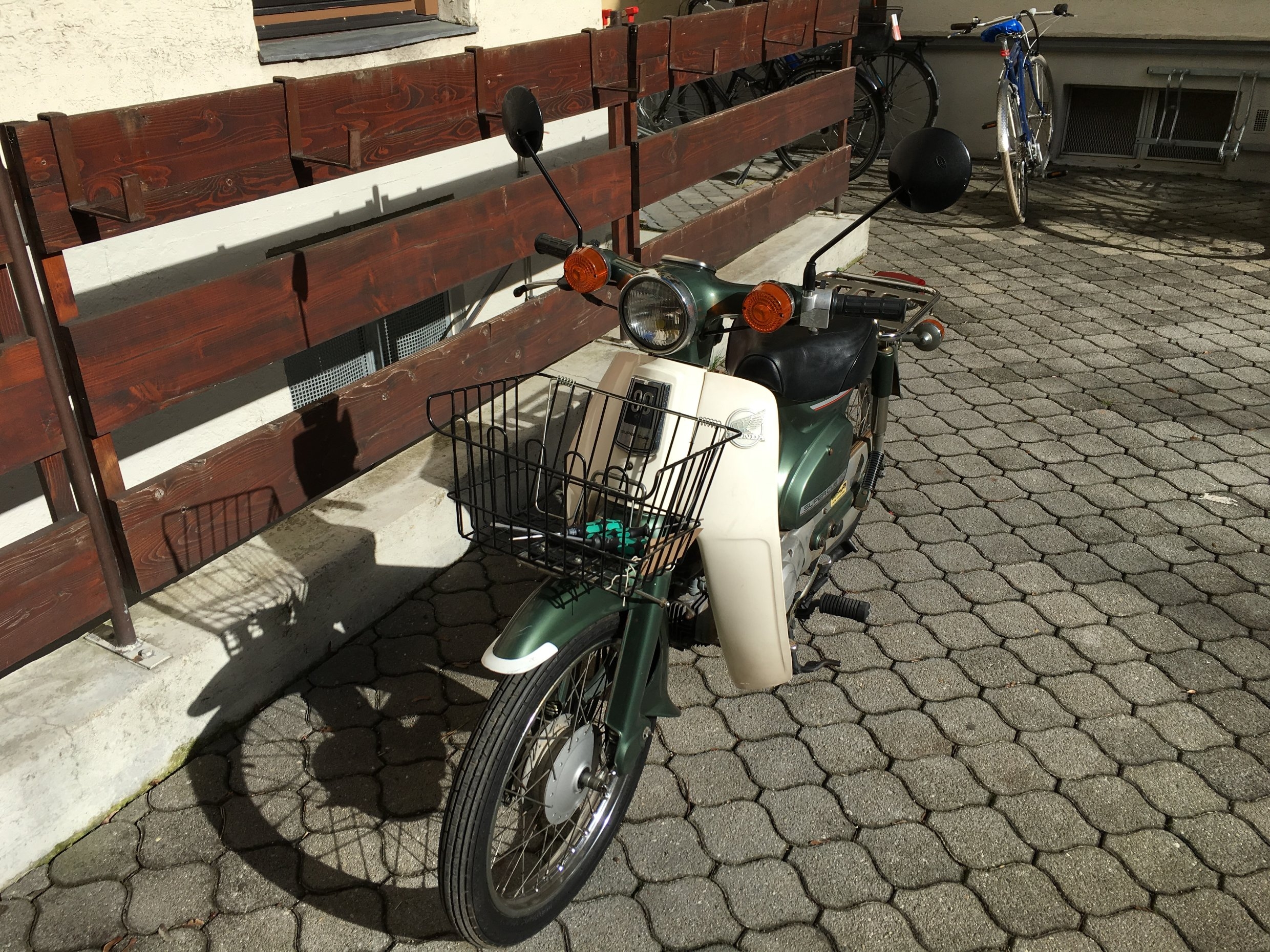

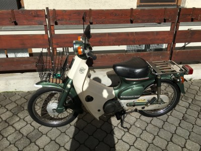

irgendwie dachte ich, ich muß meinen psychischen Problemen jetzt ein letztes mal die Stirn bieten und habe mir als "Projekt" eine Honda C90 gekauft. Ich habe sie bei einem Händler in England gekauft. Dieser importiert die Teile direkt aus Japan. Da er mir versichert hat, dass alle von mir gewünschten Papiere vorhanden sind, habe ich etwas überstürzt zugeschlagen. Überstürzt deshalb, da der Tüv-Prüfer nur eine mind. 30 Jahre alte C90 mit vertretbaren Aufwand abnehmen wollte. Alles was jünger als 30 Jahre wäre und noch nicht in Deutschland angemeldet war, hätte noch ein komplettes Abgasgutachten (ca. 1000,-€) gebraucht. Meine C90 war die einzige, welche älter als 30 Jahre war, ist Bj. 1982.
Leider waren die benötigten Dokumente doch nicht dabei, ich verbuchte das unter Kommunikationsprobleme. Nach zahlreichen Besuchen beim Tüv und der Zulassungsstelle welche sehr kooperativ waren, und nach tatkräftiger Hilfe eines netten Menschen aus dem Hondaforum, sieht es nun so aus, als könnte ich die C90 tatsächlich angemeldet bekommen.
Das nächste Problem ist nun, dass der Tüv-Prüfer einen EU-konformen Scheinwerfer will. Die C90 ist eine der letzten 6V Modelle und ich finde einfach keinen Scheinwerfereinsatz mit EU-Zeichen. Der Scheinwerfereinsatz hat nähmlich nur 115 mm Durchmesser und die passenden Einsätze sind dann alles 12V Modelle mit anderer Birnchenaufnahme.
Hat einer von Euch vielleicht noch eine Idee, wo man sowas bekommt könnte?
Hier noch zwei Bilder. Grüße, Michael

ich habe inzwischen mit Kellerharrer telefoniert. Er hat mir erklärt, wie das bei Ihm läuft, leider, mein er, läßt sich das nicht einfach auf eine C90 anwenden.
Also habe ich den Tip des Tüv-Prüfers umgesetzt und eine passende Streuscheibe mit E-Zeichen eingesetzt. Die Streuscheibe einer älteren Vespa passte ganz gut.
Beim Tüv war ich auch schon. Zur Zulassung hat es noch nicht gereicht, allerdings sind die geforderten Nachbesserungen alle machbar. Wenn die erledigt sind, bekomme ich die Zulassung.
Ich muß einen anderen Hinterreifen (für zwei Passagiere) aufziehen, den Zündkerzenstecker austauschen (muß entstörrt sein) und den Seitenständer abschrauben, da der nicht von selber einklappt. Gut das die C90 einen Hauptständer hat. Das aufwändigste ist der Austausch der vorderen Schwingenlager, die haben dem dem Prüfer zu viel Spiel. Da die Dämpfer auch nicht mehr so gut sind, bekommt sie gleich neue Schwingen und Dämpfer. Die Teile habe ich alle schon bestellt, ich hoffe die Lieferzeit ist nicht zu lange.
Die Gelegenheit nutze ich auch gleich dazu, sie mal näher kennenzulernen. Im Augenblick sieht sie so aus.
Kann gerade keine Bilder hochladen, folgt später.
Grüße, Michael
