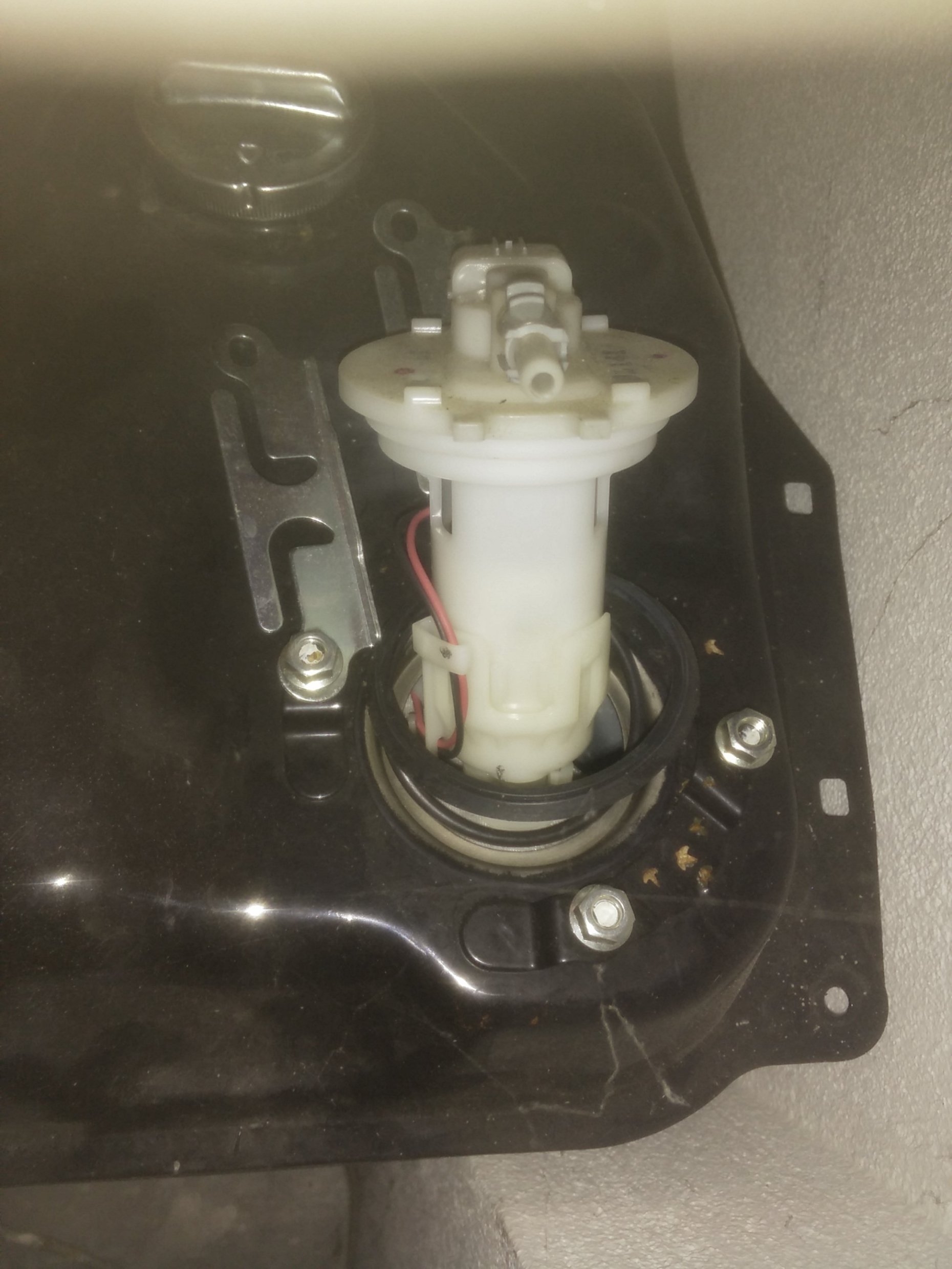

Dann hat michaber so ein grausliches Tier aus der Art der Krebse eingeholt, das ich erst jetzt wieder abgeschüttelt habe. Als ich vor ein paar Tagen meine Honda aus der Garage geschoben und zu starten versucht habe, ....nach aufladen der Batterie (nichts mit aufladen, die war hinüber) , nur Ladekabel, hat sich alles gerührt, nur die Benzinpumpe nicht. Gibt keinen Ton von sich, auch kein kurzes Zischen, kein Saft kommt raus... die rührt sich einfach nicht. Habe dann auch an die ausgebaute Pumpe kurz Strom angelegt nix rührt sich.
Ich glaube nun, dass sie vielleicht irgendwie steckt. Ich weiss nun nicht ob in den eineinhalb Jahren in der Benzinpumpe und im Tank verbliebenes Benzin irgendwelche Reste auskristallisiert haben oder ähnliches, oder ob andere Reste die Pumpe blockieren. Das wäre nur so eine Vermutung.
Habt ihr dazu eine Idee oder Hinweis, allenfalls ob man so eine Blokade lösen kann, oder ob ich mir eineneue Pumpe besorgen muß. Teuer genug.

das kann schon passieren dass die BP durch lange Standzeit klemmt.
Ich würde sie ausbauen und versuchen von Hand zu drehen mit frischem Benzin reinigen und wieder einbauen.

Bbird
Beiträge: 3
Registriert: Mo 20. Mai 2019, 10:05
Fahrzeuge: Honda Innova 125 JC37 2010
Re: Benzinpumpe tot nach 1,5 Jahren Stillstand
Beitrag von Bbird »
Hi! Vorerst mal Danke an alle für die Ratschläge!
Zu den angesprochenen
Details:
1. Habe die Batterie ausgebaut und zu laden versucht, ...Stromaufnahme nur gering. Die Batterie ist praktisch tot.
2.Danke für den Hinweis an Brauki und DonS
3.Mit Fremstrom hat alles funktionier. Licht, Anzeigen.
4.Mit Starthilfespray in den Vergaser springt der Motor sofort an und läuft bis alles verbrabbt ist.
5.Benzinpumpe gibt beim Starten keinen Ton und macht keinen Muks.
6.Kraftstoffschlauch von der Pumpe abgezogen, starten, kein Tropfen gefördert,
7.Kraftstoffpumpe aus dem Tank, nochmals an den Strom angeschlossen.... kein Muks.
8.An der Pumpe herumgeklopft mit Hammer, wieder probiert, keine Wirkung
9.Kabel an die Pumpe geprüft, führt Strom.
10.Alle Sicherungen angeschaut, alle ok.
Mein Schluss daraus ist, dass das Teil kaputt ist, weil ,wenn sie stecken würde, vermute ich, würde man den motor hören....??? Oder???
11.Hi Werni 883 : Bin ab morgen bis Sonntag in Wien, bitte sei so nett und vergleiche die beideb angehängtenBilder mit deiner Benzinpumpe, ob die passt. Wenn ja komme ich gerne bei dir vorbei😊

ob sie brummen sollte kann ich dir nicht sagen. Hast du ein Messgerät? wenn ja dann könntest du mal den Aufnahme Strom messen. Spannung liegt ja an.
Das mit dem klopfen ist gut, so hab ich mal eine Benzinpumpe im VW Tank zum Arbeiten gebracht.
Ich würde sie ausbauen und mal von Hand drehen
Versuch macht kluch und spart manchmal Geld
Bbird hat geschrieben:
Do 23. Mai 2019, 15:41
Bitte nicht falsch verstehen, ich meine es wirklich nur hilfreich.
Kraftstoffschlauch an der Pumpe dranlassen, Pumpe bleibt im Tank, das andere Ende des Schlauchs loskoppeln und dann erstmal hieran saugen (Benzin schmeckt nicht lecker aber was solls). Kommt nichts heraus, dann kraeftig in den Schlauch hineinblasen. Da duerfte eigentlich nichts passieren in Bezug auf Benzinfluss. Und jetzt im Staccato (buchstaeblich) Saugen und Blasen. Dabei in den Tank schauen, ob da nicht irgendwann Luftblaeschen aufsteigen. Naja, Du bist ja Routinier genug um zu verstehen, was der Zweck meines Vorschlags ist; Versuchen ob sich da irgendwas klemmt oder verstopft ist. Das Sieb?
Und falls auch das Nichts hilft, saurer Apfel neue Pumpe:-(
Beiträge: 6389
Ich weiß es nicht und ich frage nur, weil Karl von "durchdrehen" sprach.
Hat das Ding eine Membran(Ticker)Pumpe oder ein Flügelzellenpumpe.
