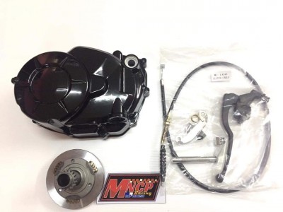

Moinsen z'samme,
weiß jemand von Umbausatz Wave auf Handkupplung
wie es ihn für die Innova gibt ?
Dann bitte ich um Info.
Überlegung dabei ist, mittleres Hardcore-Spritsparing
(während der Fahrt Schwung nutzen,
Motor ausstellen/ Leerlaufeinlegen für lange Bergabfahrten).
Liebe Grüße,
Moppedmacka.

Aber so ein Umbausatz gibts.
Die Hälfte hätte ich,allerdings für ne Wave.
Es felht nur der Seitendeckel und der Hebel mit Zug.

@ Moppedmakka
Habs auf die über FB gefunden.Da gibts leider keine Links.Und selbst wenn,könntest du es lesen?
Was willst du wissen? Ne Bezugsquelle oder den Preis?
