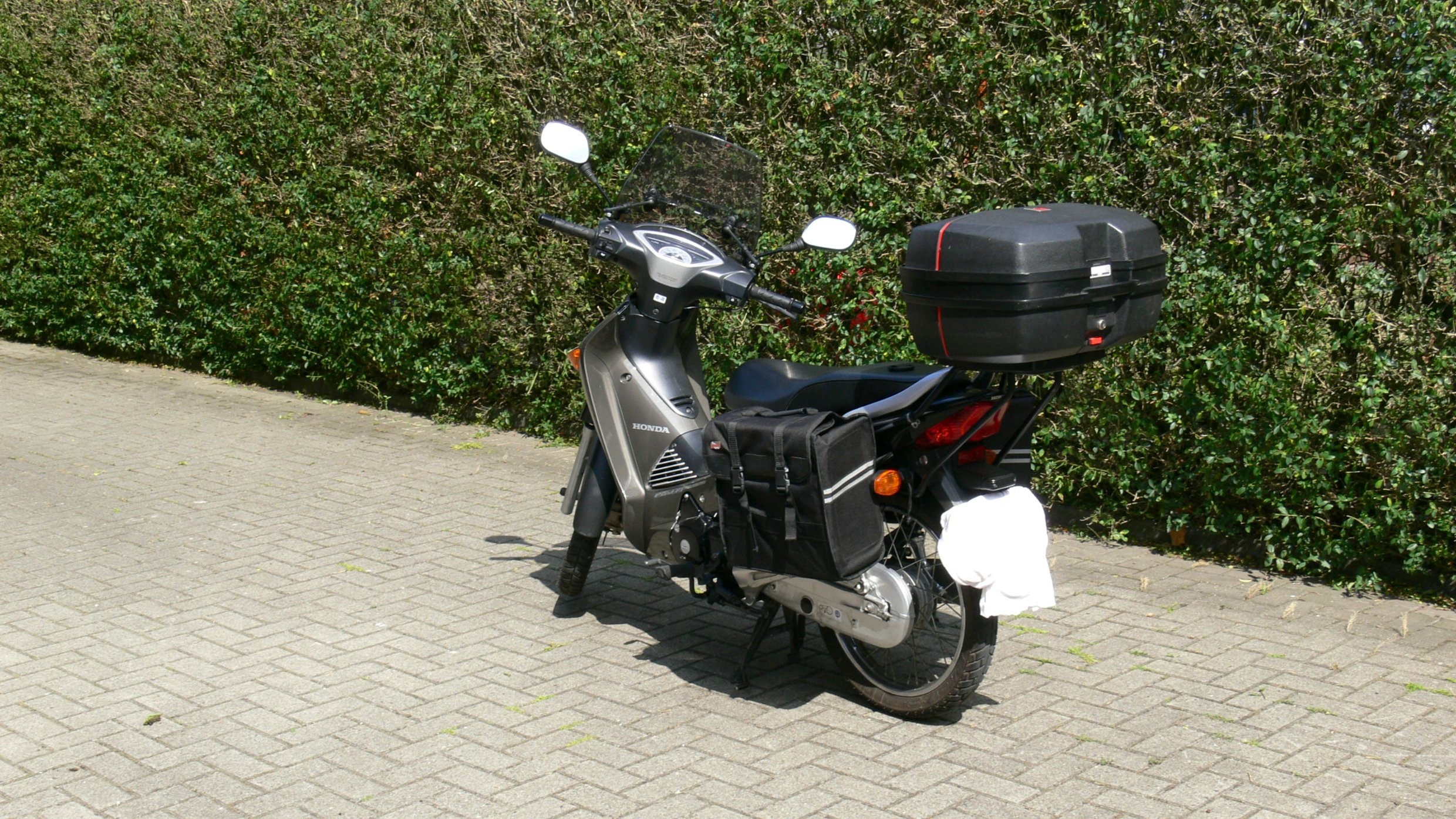

Mahlzeit Jungs,
nach knapp 2 Wochen und etwa 1000 km stand fest, sie (Innova muß praxistauglicher werden).

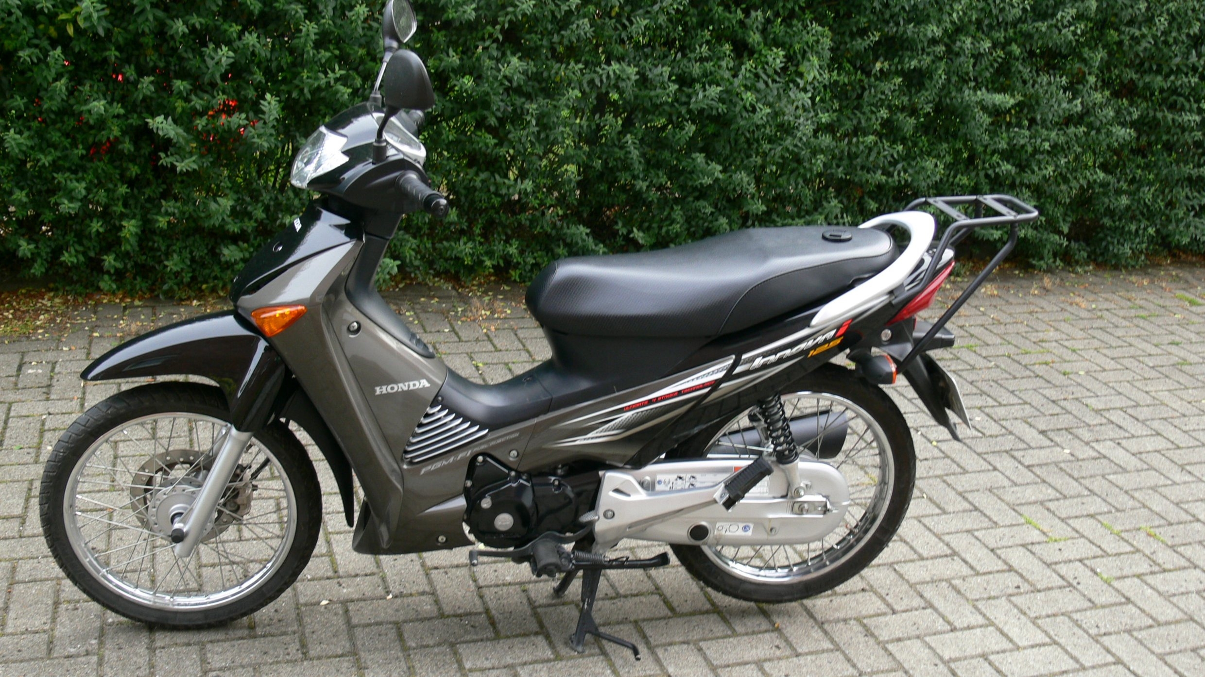

Ausgangsbasis war
Jetziger Entwicklungsstand:
Endstand ist nicht erreicht, Träger im Durchstieg kommt noch rein, ja und das leidige Thema Sitzbank, aber das dauert noch.
Ach ja, in die Gepäcktaschen paßt auch ein 10l Kunststoffkanister (Reichweite :up2: )

Moin!
Wie haste denn die Taschen (welcher Typ?) befestigt?

Tach Ossiholgi,
Das sind Taschen von Tante Louise, aber ein schon älteres Modell.

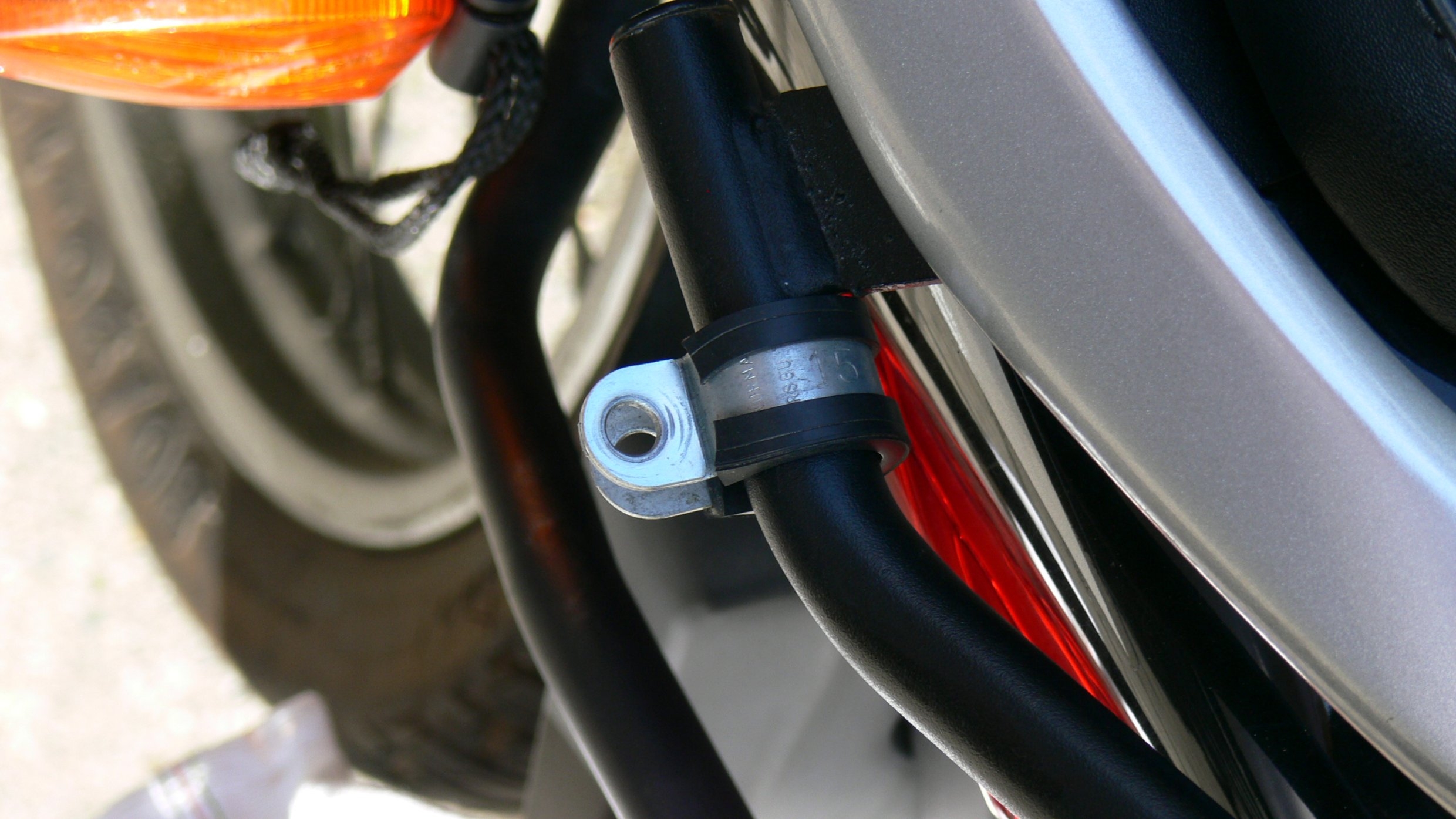

Befestigung unter Sitzbank:
2 breite Klettstreifen verbinden die Taschen.
Auf der Rückseite sind sowas wie Kordeln eingelassen, diese jeweils einmal um den Blinkerhalter sowie durch Öffnung des Fußrastenhalters gesichert, gestrafft - hält.
Hintere Fußrasten hochgeklappt bewirkt, das die Tasche sich unten knapp vor die Fußraste legt. Zur Sicherheit könnte mann noch eine kleine Querstrebe vom Fußrastenhalter zum Träger anpassen und dort mit Schelle
verbinden.
Innen sind die Taschen ab Werk verstärkt. Außenseite (Schnallen außen) - zusätzlich dünne Sperrholzplatte mit Kantenschutz einlegen.
Das wars.

Die Taschen hab ich auch, die sind von Lois.
Die ham ein Klettband, das in der Breite je
nach Sitzbank (Van-Veen bis King & Queens)
eingestellt werden kann.
Nachteil: Steht im Wind :o

gibt es für die inno keine taschenhalterung zum anschrauben?
die taschen sehen so aus, als hängen diese etwas nach innen und reiben auch an anbeiteilen....

Hi Brett-Pit,
Mit Puig und
15er Ritzel also 400km. Danach brauchts
dann steissmässig aber auch eine Pause.
so geht es natürlich auch - aber Deinen Arsch möcht ich haben - 400 km am Stück auf der Originalsitzbank hält der meinige nicht aus, auch nicht nach 36 Jahren Zweirad fahren. Meiner liebt Sitzkomfort á la BMW LT, Guzzi California - BMW RT ist so eben noch vertretbar.

Beiträge: 13377
Re: Entwicklung im Pferdeland
Borgolio hat geschrieben:
Do 1. Aug 2019, 13:04
Den Träger brauchts nicht wirklich. Eine ordentliche Durchstiegstasche hält sich dort auch so. Man darf sie nur nicht allzu prall füllen, so dass sie rechts und links ein bischen runterhängt. Sie ist dort zwischen den Knien des Piloten in unmittelbarer Nähe des Schwerpunkts. Wo soll sie also hin? Und ohne Träger hat sie noch ca anderthalb Zentimeter mehr Platz

Hallo Ramon Zerano,
das ist naturlich der Nachteil, die Riemen liegen auch auf Plastik unterhalb der Sitzbank. Ich habe bisher hier nichts einfach kaufbares entdeckt, muß man wahrscheinlich unter Zeitaufwand selbst herstellen.
Stimmt, die haben leicht "O-Beine", begrenzt durch die hochgeklappten hinteren Fußrasten (sieht mit 10 l Kanister, gefüllt genauso aus).
Bei der Innova noch die oben angedeutet Querstrebe angebracht dürfte die "O-Beine" noch etwas begradigen.

Done #30 hat geschrieben:
Do 1. Aug 2019, 14:25
Na ja,
den Träger hab' ich schon rumliegen, nur noch nicht angebaut - even. vorteilhaft , weil da kannste Gurte (Gummi) anbringen!
Und Entenfüße hab' ich auch!!

[quote=Borgolio post_id=182863 time=1564661288 user_id=2440
[/quote]
...die dann den Tankverschluss freilassen??
Ich habe die MotoDetail von Tante Luise gebraucht geschossen. Die Rolle "für oben drauf" nutze ich gelegentlich als Sporttasche, schnalle sie, ans Topcase geklemmt, an den Beifahrergriffen mittels Gepäckspinne fest. Die Taschen haben leider eine Art "Platte" aus Moosgummi, da müsste man das Tankloch ausschneiden. Nach unten hin sind sie mir zu flatterig bzw. da müsste noch irgendetwas ran zum Festsetzen.

Guten Abend Holgi,
ja bei mir war das kein Problem - Tankdeckel frei!
Hast wahrscheinlich ein etwas neueres Modell, hab' ich auch schon mal gesehen, ich meine hier im Forum existiert ein Foto mit Ausschnitt für den Tankdeckel.
Ist da denn keine Grundplatte drin, wenn nein schneideste Dir eine Passende Platte aus dünnen Sperrholz, Kantenschutz an allen 4 Seiten - einlegen und schon ist der Boden nicht mehr flatterig.
