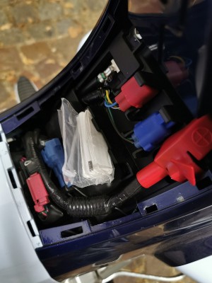

Gestern habe ich den Mitteltunnel geöffnet und ein Geheimversteck entdeckt, indem Post von Honda sich befand.
Leider ist der Kabelbaum doch etwas mehr versteckt und es müsste sicher Batterie und komplette Verkleidung ab um an den Summer zu gelangen...
Einen strahlenden Schlüssel will ich nicht ständig dabei haben, immerhin kann er Herzschrittmacher beeinträchtigen, laut Betriebsanleitung. Belastung durch elektromagn. Strahlung gibt es ohnehin schon zu viel.
Also lieber Piepsen statt Strahlen ist meine Devise.
