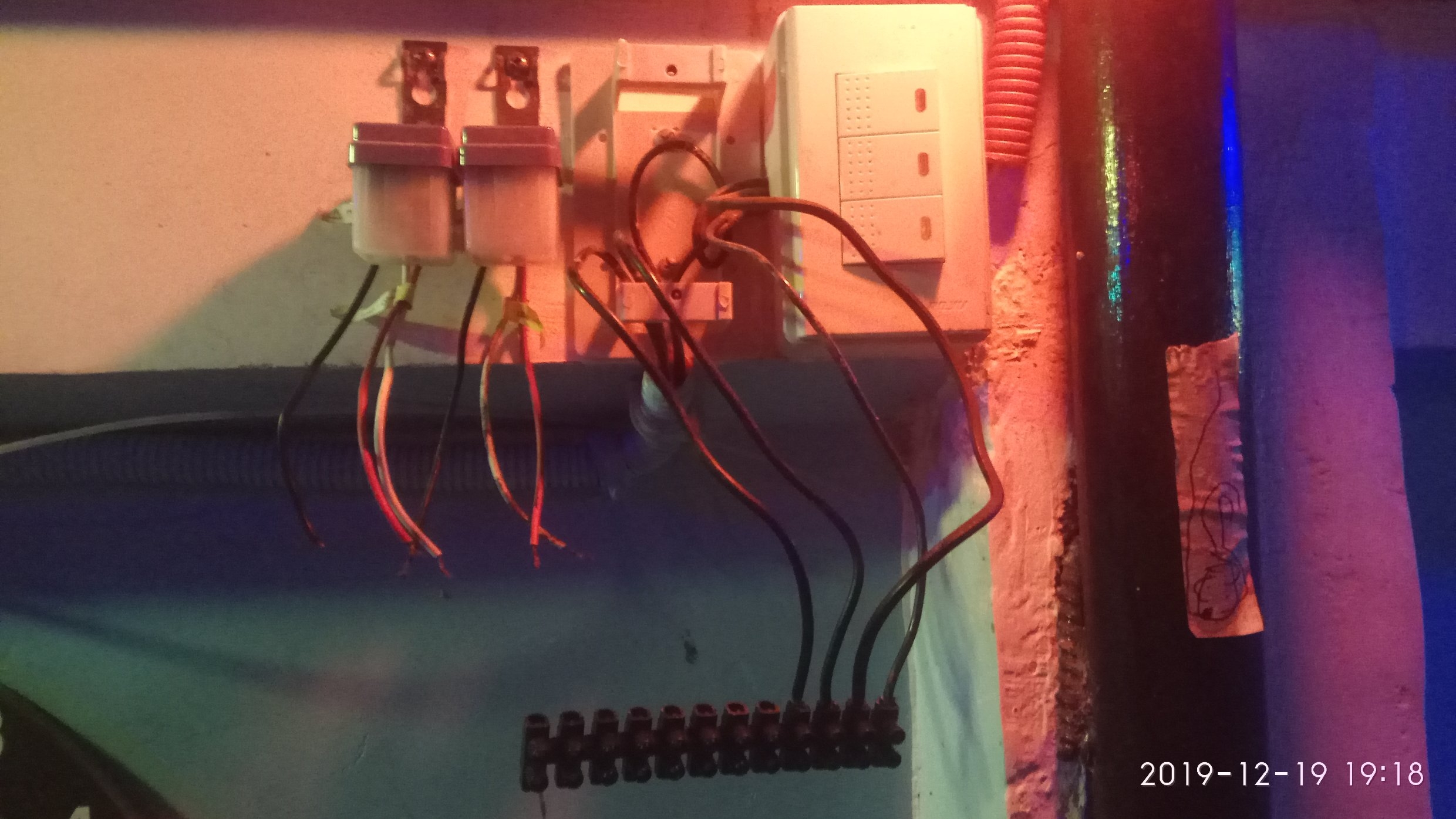

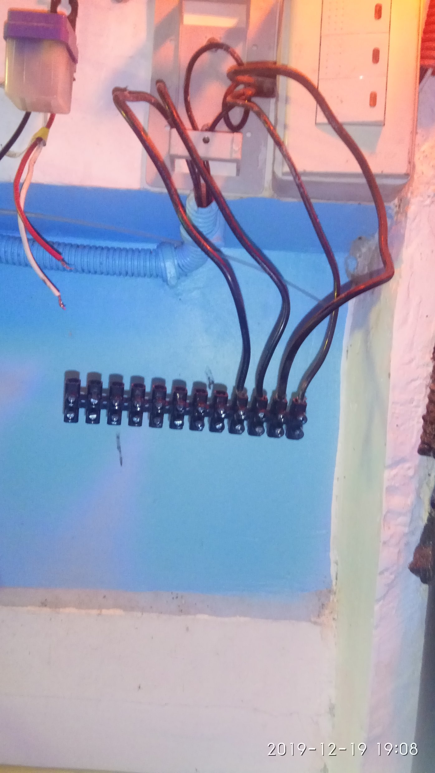

Und so sieht es aktuell aus. Nr. 1 ist die erste Klemme rechts und dann nach links weiter aufgezählt.
Draht nur 1 und2 kommt aus dem bestehenden Schaltergehäuse, 3 und 4 kommen aus dem Rohr links vom Schalter.
Zu schalten gibt es 2 Kreise: Einmal je 3 Lampen und einmal je 8 Lampen.

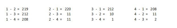

Ich habe mal die Spannungen zwischen den einzelnen Klemmen gemessen:

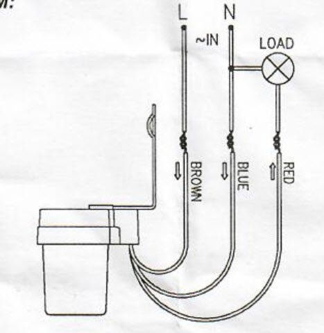

Und hier noch das Diagram vom Photoswitch:
Im Grundsatz verstehe ich das schon. Und ich hätte (wahrscheinlich) auch kein Problem wenn ich wenigstens wüsste welches Kabel an der Lüsterkleme woher kommt, bzw. wohin geht.

Der Photoswitch (vermutlich ein Helligkeitsschalter, der je nach Tageslicht Ein/Aus schaltet). Nach der Grafik will der am braunen Draht Spannung haben, der Blaue ist die Erdung/Nuller (wo keine Spannung ist) und der Rote ist dann der geschaltete Draht welcher zur Lampe geht.
Die Frage ist jetzt, welche der Drähte ohne Spannung die Erdung ist und welche zur Lampe geht. Wenn das klar ist kannst Du anschliessen.
Zu den Nummern: Es macht den Eindruck, 1 sei die Erdung oder Nulleiter. Dies weil du zwischen 1 und den anderen immer (Um 200V) Spannung hast. Woher die Unterschiede 2-3-4 kommen ist mir unklar.
Was ich nicht sehe sind die Kabel welche zur Lampe gehen sollen. Sind die nicht abgebildet?
Mehr kann ich glaub nicht beitragen. Haben die Schalter Einfluss auf die Spannung an den Drähten? Welchen?
Weiter gedacht....
WENN! Deine 2 Lampen die Kabel an den Klemmen 3 und 4 sind und die nicht am Nuller hängen sondern bereits Strom haben macht es Sinn, dass die auch ausgeschaltet Spannung führen. Dann wäre es so, dass Du mit den Photoswitches nicht die Spannung sondern den Nuller schaltest. Das mag ich mit dem Photoswitch und dessen falscher Belegung aber gar nicht zu ende denken. Mir schaudert beim Gedanken. Ohne zu wissen wo die Spannung her kommt und welches die Lampen sind ist das ne sehr grausige Angelegenheit und ich möchte nicht schuld sein wenn das CUB Mekka abbrennt...

Ich würde mal folgendes testen, und setze voraus Du hast die Lüsterklemmen von rechts nach links nummeriert :
(jeder Elektriker würde von links nach rechts denken ! ;) )
Mach eine Brücke von 1 nach 3 , dann sollten die 8 Leuchten funktionieren.
Mach eine Brücke von 1 nach 4 , dann sollten die 3 Leuchten funktionieren.
Ist es so , dann währe die Sache klar :
1=Phase
2=Null
3=Lampengruppe A
4=Lampengruppe B
Ich denke auf den Bilder ist im Hintergrund zu sehen wie 2 Adern ins Rohr verschwinden , das könnten die Null Strippen
für die Lampenkreise sein.
Dann wären zu verbinden :
1= 2x braun vom Dämmerungsschalter
2= 2x blau vom Dämmerungsschalter
3= rot vom Dämmerungsschalter 1
4= rot vom Dämmerungsschalter 2
Gehts nicht , siehe erster Satz
