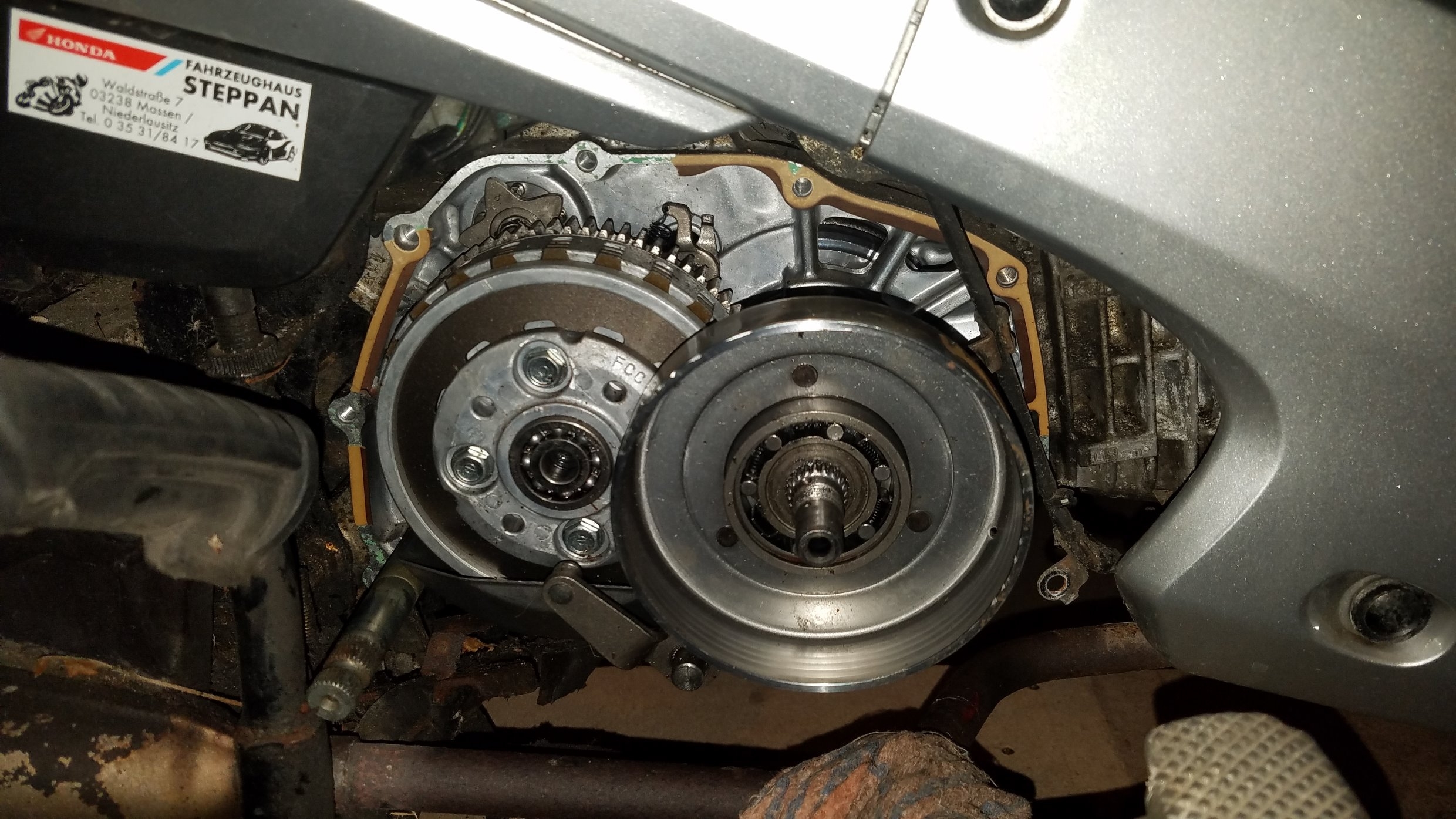

Die Freilaufkupplung war fest. Muss sich ja reparieren lassen. Der schock beim Abholen, das ganze ist schon eine weile demontiert und stand offen rum. Mist.
Naja, der Preis war entsprechend, und ich voller Mut (hoffentlich nicht Übermut) :D

Uuuuund da Isser auch, der Haken.
So, ich geh dann mal Teile zählen, ob auch wirklich alles dabei ist.

Das mit "Unkaputtbar" ist eine weitere Urban Legend! Die Underbones gehen kaputt wie andere Moppeds auch. Aber sie lassen sich immer wieder günstig reparieren wenn man die Teile nicht beim deutschen Hondahändler bezieht. Denn die Moppeds sind in den Zielmärkten sehr günstig zu bekommen. Demzufolge auch günstige Ersatzteilpreise.
Das bekommst du locker wieder hin. :up2:

Setz die Schaltgabel wieder ein und Kauf dir eine passende Dichtung und hau den Deckel druff. Dann mach erstmal Fehlerdiagnose. Hatte damals ein ähnliches Problem und war am Ende des Tages nur kein Kupplungsspiel und da ich das Ding draufgewürgt hatte, hat sich das Hinterrad sogar beim betätigen des Kickstarter gedreht statt der Motor. Batterie war zum Glück platt und ich damals pleite, also gab es auch keinen (möglicherweise katastrophalen) Startversuch.

Ja, sicher stellen das alle Teile da sind, zusammenbauen und den Fehler nachvollziehen war auch mein Plan.
Kupplung einstellen....ist der Einsteller nicht von der "normalen" Kupplung und nicht von der Freilaufkupplung?
Nochmal die mir erzählte Fehlergeschichte:
Die Freilaufkupplung würde nicht mehr trennen (die normale funktioniert), man kann außer in "N" nicht anhalten. Der Honda Händler hätte das bestätigt und sagt aber die gibt es nur als Baugruppe.
Würde mich auch nicht wundern wenn's nach Zusammenbau "einfach" wieder funktioniert.

Dem Freilauf fehlt mindestens eine Feder.

Ich habe den Zusammenbau einer optisch maximal abgestraften Wave mit einem Freilaufschaden hinter mir.
Zusätzlich zu den hier geschilderten Geschichten, habe ich hinterher nochmal die Schwinge und den Fußrastenträger pulvern lassen.
Nur um zu erwähnen was nötig sein kann, erzähle ich, daß bei mir nicht nur der Freilauf einfach verklemmt war, sondern leider auch in der Lauffläche waren erhebliche Druckspuren, die dann zusätzlich die Erneuerung der "Glocke" notwendig machten. Das Ganze war ohne den Einsatz von gröberem Werkzeug nicht mehr trennbar.
Ich hatte Glück im Unglück und konnte alles aus einem 3000 km Gebrauchtmotor bekommen. Bei einem sonst nötigen Kauf der Teile in Neu, hätte ich mich um einen kpl Gebrauchtmotor bemüht.
