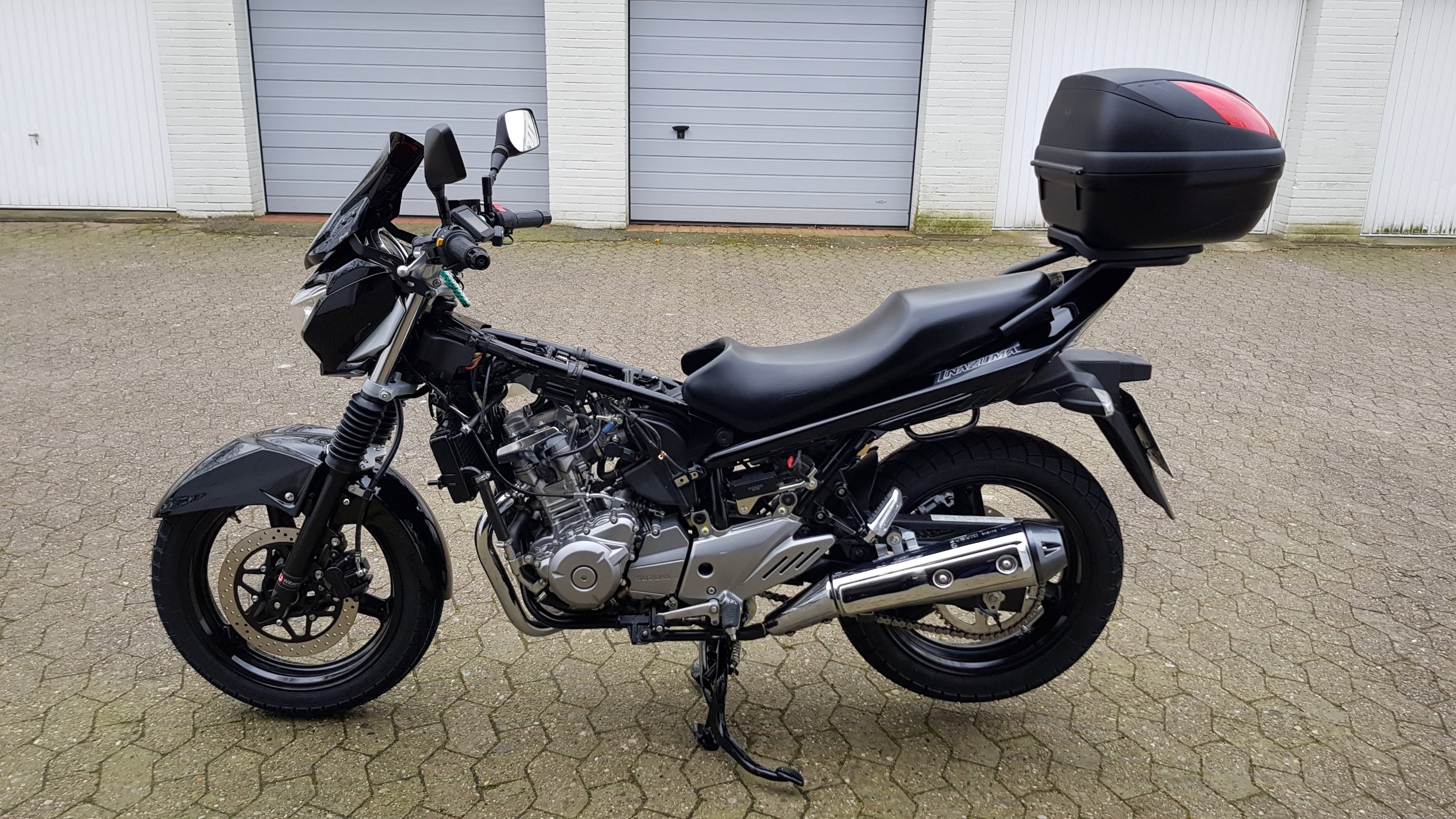

Was anderes: Wie montiert man an den SuCu-Dämpfern Reinhards Vorspannhülsen ?
Da ist alles verkleidet, die Hülsen sind nicht abzubekommen
noch ein Mangel.
Re: Stärkere Stossdämpfer
Über die untere Hülse wird die Feder gespannt, um die Vorspannringe einzuschieben. Diese Hülse ist aber fest mit der Dämpferbefestigung verbunden. Da waren allerdings kleine Löcher drinnen, in die man was reinstecken konnte, um Druck auszuüben ? um die Hülse von der Befestigung zu trennen ? Muss den Dämpfer noch mal abmontieren.

Die Traverse muss aber sehr genau an die Hülse angepasst sein. Da darf nix verrutschen oder sich verklemmen, sonst ist die Hülse verbeult.
Man kann die Chromhülsen tatsächlich ohne viel Kraft nach oben ziehen, zwei große 21'er Muttern kamen zum Vorschein, für mehr braucht es mehr Zug.
Hier noch mal der Link zu Reinhards Vorspannhülsen
er schloss die SuCu bereits mit ein.
