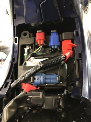

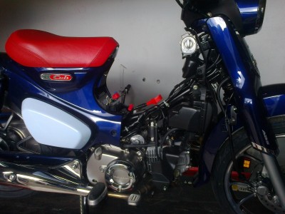

Heute durfte ich selbst die Ausgabeinspektion an meiner frischen C125 durchführen und war erstaunt,
welcher Auwand betrieben werden muss, um die kleine 3,5Ah Batterie in den Rumpf zu stopfen.
Recht knapp wurde es erst durch das Pluskabel, welches in engen Radien vom Pol weg unter der Verkleidung verschwindet.
Passt aber alles. surprise surprise.
Soweit fertig, konnte ich am Kilometerzähler 0,0km ablesen. freu!
Ölstand passte, Kettendurchhang auch. Luft auffe Reifen und los.
Wetter war gut. Einfahrprozedere (sehr pedantisch) kann losgehen.

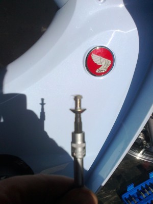

Die Verkleidungsschrauben ließen sich gut lösen.
Links am Überganz Beinschild / hintere Verkleidung war die Schraube ab Werk reingemurkst.
Beim Rausdrehen hing ein bisschen Gewinde im Gewinde. --> Gewindefeile / Gewindebohrer...
(Hätte JEDER Schrauber bei JEDEM FHH auch gemacht.
Überall ein bisschen Fett dran und wieder zusammengebaut.

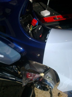

Das Hauptproblem war das zwischen Seitendeckel und Verkleidung hervorschauende Pluskabel.
Ich wusste keinen eleganten Weg das Kabel hochzuziehen, ohne das Beinschild zu demontieren.
Ich pack nahezu täglich Neufahrzeuge aus und sowas hab ich noch nicht gesehen :oops: .
Allein die Bakterie zu erneuern ist kein Problem. 5er Inbus für die Batterieverschalung, Stecker
ausclipsen, vorher Pluspol lösen, Deckel ab, Minuspol abschrauben, Batterie raus.
So oder so ähnlich sollte die Nummer aussehen.
ich mache es grundsätzlich immer anders herum um Kurzschlüsse zu vermeiden...

Ja, aber die ursprüngliche Reihenfolge ist bei der SC nicht einhaltbar. Das Pluskabel läuft über dem Deckel und
an den Minuspol kommt man erst ran, wenn der Deckel ab ist... :o
Ansonsten hätte ich die Reihenfolge nicht erwähnt. :mrgreen:
